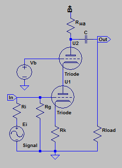

Общий принцип такой:
Продолжаю не понимать)
Что такое обход? :)
+Ei-Ur1+E1-Ura-Ur=0
Теперь понятно, спасибо!
Схема каскода
Схема каскода.png (4.53 КБ) 31451 просмотр
Продолжение здесь.
А теперь понятно :-)
Продолжение отсюда.
Усилитель с общим катодом
Усилитель с общей базой
3. Считаем k(ну).
Усиление нижнего каскада
Расчёт проведён здесь.
Общий коэффициент усиления
Расчёт здесь.
7. Оцениваем PSRR.
Подавление пульсаций
Входная ёмкость каскода
Входное сопротивление ВУ:
Rвх2 = (ra2+R2)/(1+µ2),
где
Rн1=(ra2+R2)/(1+µ2).
