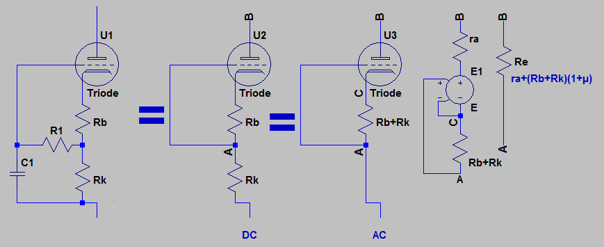

µ — усиление лампы (Gain).
Параметры триода
Усилитель с общим катодом.png (33.04 КБ) 55360 просмотров
Модель лампы
Модель триода (соответствие).png (12.76 КБ) 55390 просмотров
Вот что получаем:
Модель для расчёта АС.png (22.56 КБ) 55360 просмотров
Другой вид модели для расчёта АС.png (21.57 КБ) 55360 просмотров
Расчёт коэффициента усиления.png (43.84 КБ) 55360 просмотров
Коэффициент усиления:
Расчёт коэффициента усиления конечная формула.png (4.21 КБ) 55360 просмотров
Расчёт выходного сопротивления.png (18.88 КБ) 55360 просмотров
Формула выходного сопротивления.png (39.21 КБ) 55360 просмотров
Формула выходного сопротивления краткая.png (1.39 КБ) 55360 просмотров
Эквивалентное сопротивление с ООС.png (798 байт) 55360 просмотров
Формула PSRR.png (2.85 КБ) 55360 просмотров

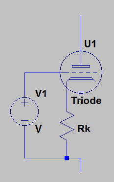

Начнём с постановки задачи.
Добавлено poty:
Определяем ограничения
Добавлено poty:

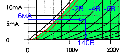

Расчёт по DC
Рабочая точка 1.jpg (100.94 КБ) 55340 просмотров

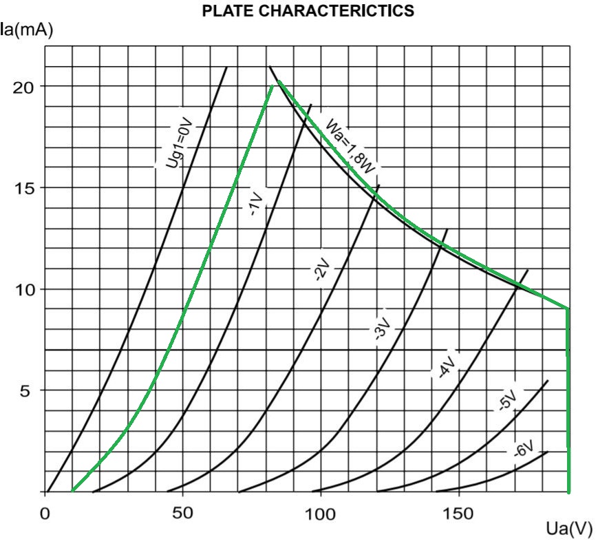

Рабочая кривая.png (59.09 КБ) 55343 просмотра

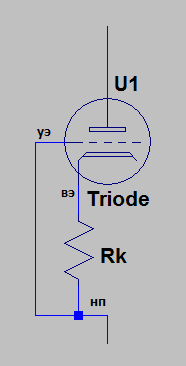

Фиксированное смещение
Фиксированное смещение.png (3.09 КБ) 57735 просмотров

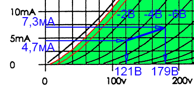

Определение рабочей точки
Рабочая точка 2.png (58.31 КБ) 55337 просмотров

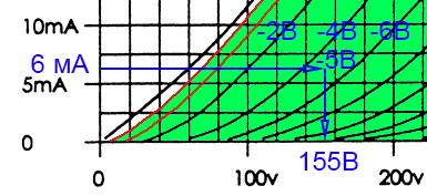

Проверка характеристики
Теперь к характеристике:
Автосмещение с конденсатором.png (9.26 КБ) 55335 просмотров

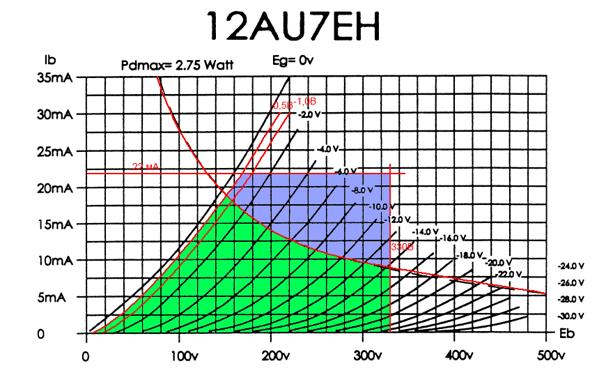

Проверка ограничений
Переходим к характеристике.
Сообщения: 4420
Благодарил (а): 300 раз
Поблагодарили: 347 раз
выбор точки
Резистор: 91,2В/6мА =15,2кОм.

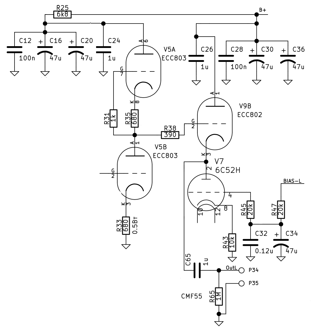

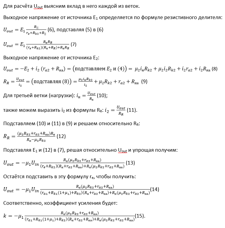

Оригинальный каскад
Nuvistor Hybrid Phono Preamp Main Circuit December 4 2015.jpg (41.32 КБ) 57527 просмотров
Модели
Полный расчёт k
Формула k
Формула k.png (1.91 КБ) 57527 просмотров
Расчёт ёмкостей
Ёмкости
Расчёт Rout
Формула Rout
Полный расчёт PSRR
Формула PSRR
Формула PSRR.png (1.5 КБ) 57527 просмотров

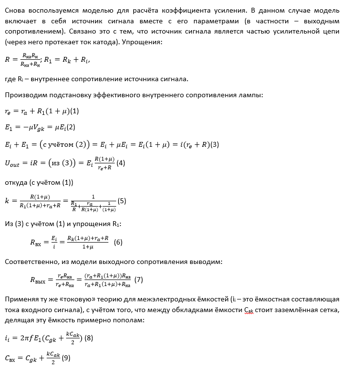

Начнём, пожалуй!
Трансформация модели - здесь.
Рассуждения про Rвых - здесь.
Рассуждения про Rвх - здесь.
Модели
Решение
Итак, коэффициент усиления:
Входное сопротивление:
Выходное сопротивление:
Входная ёмкость:
Tos
