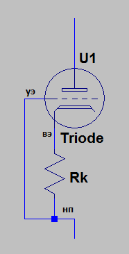

Так вот, формула
Эквивалентное сопротивление с ООС.png (798 байт) 56004 просмотра
Эквивалентная схема ООС.png (22.66 КБ) 56004 просмотра

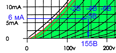

Расчёт по DC
Рабочая точка 1.jpg (100.94 КБ) 55985 просмотров
Добавлено poty:
Автосмещение

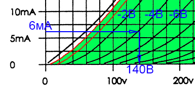

Определение рабочей точки
Рабочая точка 2.png (58.31 КБ) 55982 просмотра

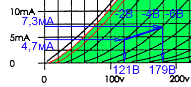

Проверка характеристики
Теперь к характеристике:
Проверка ограничений
Переходим к характеристике.
Сообщения: 4431
Благодарил (а): 306 раз
Поблагодарили: 348 раз
выбор точки
Резистор: 91,2В/6мА =15,2кОм.
