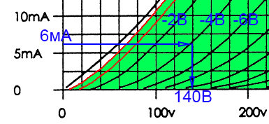

Начнём с постановки задачи.
Добавлено poty:
Определяем ограничения
Добавлено poty:
Расчёт по DC
Рабочая точка 1.jpg (100.94 КБ) 56617 просмотров
Добавлено poty:
Автосмещение
Примечание
Примечание poty:
2. Все катушки - выкидываем.
Рабочая кривая.png (59.09 КБ) 56620 просмотров
Фиксированное смещение
Фиксированное смещение.png (3.09 КБ) 59012 просмотров
Определение рабочей точки
Рабочая точка 2.png (58.31 КБ) 56614 просмотров
Проверка характеристики
Теперь к характеристике:
Автосмещение с конденсатором.png (9.26 КБ) 56612 просмотров
Проверка ограничений
Переходим к характеристике.
Сообщения: 4439
Благодарил (а): 311 раз
Поблагодарили: 350 раз
выбор точки
Резистор: 91,2В/6мА =15,2кОм.
