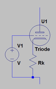

Добавлю объяснение сюда:
Способы включения ламп
Нужно сделать два замечания:
Сообщения: 4398
Благодарил (а): 287 раз
Поблагодарили: 336 раз

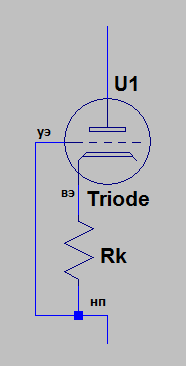

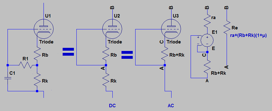

Так вот, формула
Эквивалентное сопротивление с ООС.png (798 байт) 53532 просмотра
Эквивалентная схема ООС.png (22.66 КБ) 53532 просмотра
АС модель расчёта пульсаций.png (19.56 КБ) 53532 просмотра
Применение эквивалентной схемы ООС.png (21.72 КБ) 53532 просмотра
Упрощение АС модели расчёта пульсаций.png (13.42 КБ) 53532 просмотра
Вывод формулы PSRR
Расчёт PSRR.png (12.2 КБ) 53532 просмотра
Формула PSRR.png (2.85 КБ) 53532 просмотра

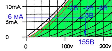

Расчёт по DC
Рабочая точка 1.jpg (100.94 КБ) 53513 просмотров
Добавлено poty:
Автосмещение
Примечание
Примечание poty:
2. Все катушки - выкидываем.

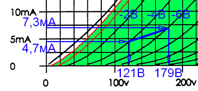

Рабочая кривая.png (59.09 КБ) 53516 просмотров
Фиксированное смещение
Фиксированное смещение.png (3.09 КБ) 55908 просмотров
Определение рабочей точки
Рабочая точка 2.png (58.31 КБ) 53510 просмотров
Проверка характеристики
Теперь к характеристике:

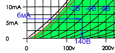

Проверка ограничений
Переходим к характеристике.
Сообщения: 4398
выбор точки
Резистор: 91,2В/6мА =15,2кОм.
