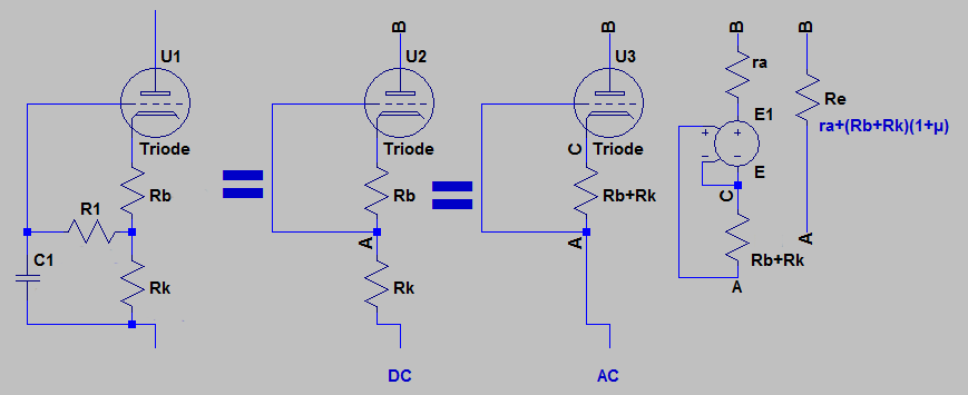

Сообщения: 5028
Поблагодарили: 652 раза
Эквивалентное сопротивление с ООС.png (798 байт) 56765 просмотров
Так вот, формула

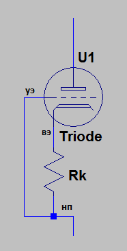

Автосмещение
Примечание
Примечание poty:
2. Все катушки - выкидываем.

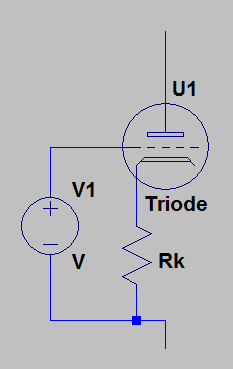

Фиксированное смещение

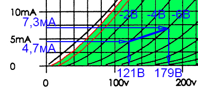

Определение рабочей точки
Рабочая точка 2.png (58.31 КБ) 56743 просмотра

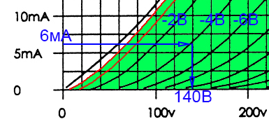

Проверка характеристики
Теперь к характеристике:

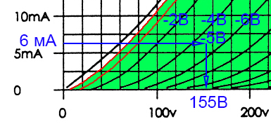

выбор точки
Резистор: 91,2В/6мА =15,2кОм.
Проверка ограничений
