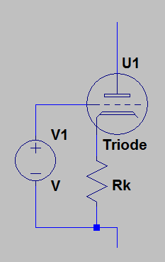

Параметры триода
Усилитель с общим катодом.png (33.04 КБ) 56009 просмотров

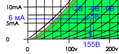

Определение рабочей точки
Рабочая точка 2.png (58.31 КБ) 55986 просмотров
Проверка характеристики
Теперь к характеристике:

выбор точки
Резистор: 91,2В/6мА =15,2кОм.
