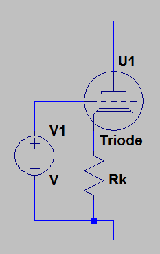

Начнём с постановки задачи.
Добавлено poty:
Определяем ограничения
Добавлено poty:
Расчёт по DC

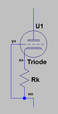

Автосмещение
Примечание

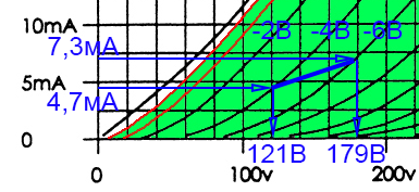

Рабочая кривая.png (59.09 КБ) 55991 просмотр

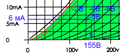

Определение рабочей точки
Рабочая точка 2.png (58.31 КБ) 55985 просмотров

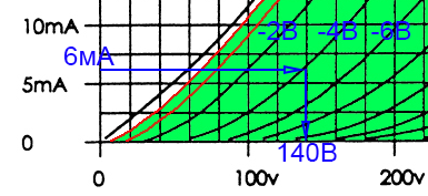

выбор точки
Резистор: 91,2В/6мА =15,2кОм.
Проверка ограничений
