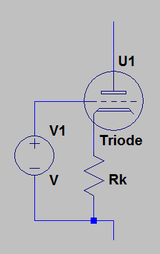

Параметры триода
Усилитель с общим катодом.png (33.04 КБ) 56003 просмотра
Модель лампы
Модель триода (соответствие).png (12.76 КБ) 56033 просмотра
Вот что получаем:

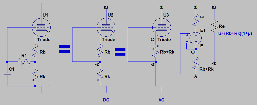

Эквивалентное сопротивление с ООС.png (798 байт) 56002 просмотра
Так вот, формула
Эквивалентная схема ООС.png (22.66 КБ) 56002 просмотра
АС модель расчёта пульсаций.png (19.56 КБ) 56002 просмотра
Применение эквивалентной схемы ООС.png (21.72 КБ) 56002 просмотра
Упрощение АС модели расчёта пульсаций.png (13.42 КБ) 56002 просмотра
Вывод формулы PSRR
Расчёт PSRR.png (12.2 КБ) 56002 просмотра
Формула PSRR.png (2.85 КБ) 56002 просмотра

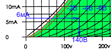

Определение рабочей точки
Рабочая точка 2.png (58.31 КБ) 55980 просмотров
Проверка характеристики
Теперь к характеристике:
Автосмещение с конденсатором.png (9.26 КБ) 55978 просмотров
Проверка ограничений
Переходим к характеристике.
Сообщения: 4431
Благодарил (а): 306 раз
Поблагодарили: 348 раз
выбор точки
Резистор: 91,2В/6мА =15,2кОм.
