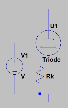

Усилитель с общим катодом.png (33.04 КБ) 56639 просмотров
Модель лампы
Модель триода (соответствие).png (12.76 КБ) 56669 просмотров
Вот что получаем:
Модель для расчёта АС.png (22.56 КБ) 56639 просмотров
Другой вид модели для расчёта АС.png (21.57 КБ) 56639 просмотров
Расчёт коэффициента усиления.png (43.84 КБ) 56639 просмотров
Коэффициент усиления:
Расчёт коэффициента усиления конечная формула.png (4.21 КБ) 56639 просмотров
Расчёт выходного сопротивления.png (18.88 КБ) 56639 просмотров
Формула выходного сопротивления.png (39.21 КБ) 56639 просмотров
Формула выходного сопротивления краткая.png (1.39 КБ) 56639 просмотров
Эквивалентное сопротивление с ООС.png (798 байт) 56639 просмотров
Формула PSRR.png (2.85 КБ) 56639 просмотров
