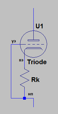

Эквивалентное сопротивление с ООС.png (798 байт) 62961 просмотр

Эквивалентное сопротивление с ООС.png (798 байт) 62960 просмотров
Так вот, формула
Эквивалентная схема ООС.png (22.66 КБ) 62960 просмотров
