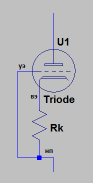

Добавлю объяснение сюда:
Способы включения ламп
Нужно сделать два замечания:
