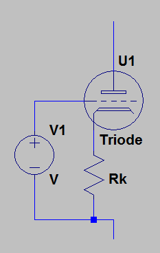

Усилитель с общим катодом.png (33.04 КБ) 56046 просмотров

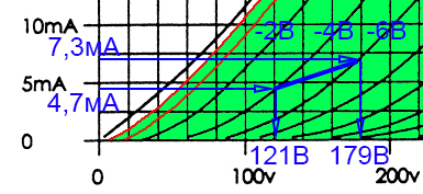

Рабочая кривая.png (59.09 КБ) 56029 просмотров

Определение рабочей точки
Рабочая точка 2.png (58.31 КБ) 56023 просмотра
