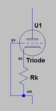

Автосмещение
Примечание
Примечание poty:
2. Все катушки - выкидываем.

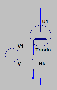

Фиксированное смещение
Фиксированное смещение.png (3.09 КБ) 59015 просмотров

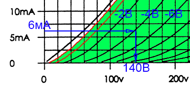

Определение рабочей точки
Рабочая точка 2.png (58.31 КБ) 56617 просмотров

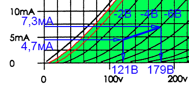

Проверка характеристики
Теперь к характеристике:
Автосмещение с конденсатором.png (9.26 КБ) 56615 просмотров

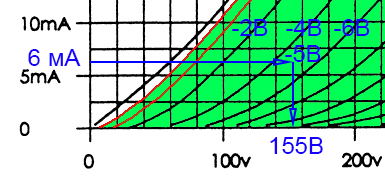

выбор точки
Резистор: 91,2В/6мА =15,2кОм.
Проверка ограничений
