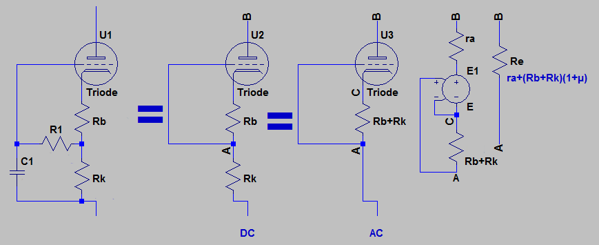

Добавлю объяснение сюда:
Способы включения ламп
Нужно сделать два замечания:

Эквивалентное сопротивление с ООС.png (798 байт) 56005 просмотров
Так вот, формула
Эквивалентная схема ООС.png (22.66 КБ) 56005 просмотров
АС модель расчёта пульсаций.png (19.56 КБ) 56005 просмотров
Применение эквивалентной схемы ООС.png (21.72 КБ) 56005 просмотров
Упрощение АС модели расчёта пульсаций.png (13.42 КБ) 56005 просмотров
Вывод формулы PSRR
Расчёт PSRR.png (12.2 КБ) 56005 просмотров
Формула PSRR.png (2.85 КБ) 56005 просмотров

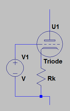

Фиксированное смещение
Фиксированное смещение.png (3.09 КБ) 58381 просмотр

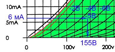

Определение рабочей точки
Рабочая точка 2.png (58.31 КБ) 55983 просмотра

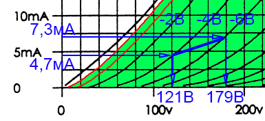

Проверка характеристики
Теперь к характеристике:
Проверка ограничений
Переходим к характеристике.

выбор точки
Резистор: 91,2В/6мА =15,2кОм.
