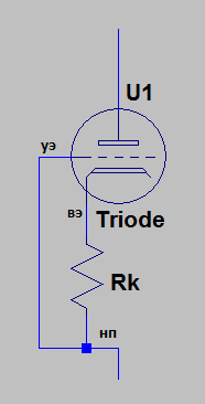

Добавлю объяснение сюда:
Способы включения ламп
Нужно сделать два замечания:

Эквивалентное сопротивление с ООС.png (798 байт) 56010 просмотров
Так вот, формула
Эквивалентная схема ООС.png (22.66 КБ) 56010 просмотров
