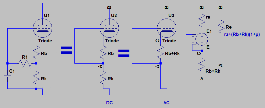

Так вот, формула
Эквивалентное сопротивление с ООС.png (798 байт) 55377 просмотров
Эквивалентная схема ООС.png (22.66 КБ) 55377 просмотров
АС модель расчёта пульсаций.png (19.56 КБ) 55377 просмотров
Применение эквивалентной схемы ООС.png (21.72 КБ) 55377 просмотров
Упрощение АС модели расчёта пульсаций.png (13.42 КБ) 55377 просмотров

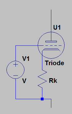

Расчёт по DC
Рабочая точка 1.jpg (100.94 КБ) 55358 просмотров
Добавлено poty:
Автосмещение
Примечание
Примечание poty:

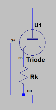

Фиксированное смещение
Фиксированное смещение.png (3.09 КБ) 57753 просмотра

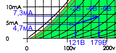

Определение рабочей точки
Рабочая точка 2.png (58.31 КБ) 55355 просмотров
Проверка характеристики
Теперь к характеристике:

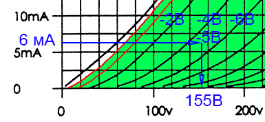

Проверка ограничений
Переходим к характеристике.

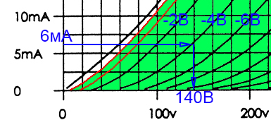

выбор точки
Резистор: 91,2В/6мА =15,2кОм.
