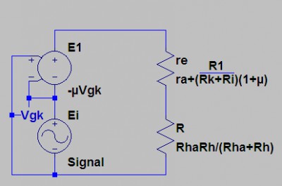

Общий принцип такой:
Продолжаю не понимать)
Что такое обход? :)
+Ei-Ur1+E1-Ura-Ur=0
Теперь понятно, спасибо!

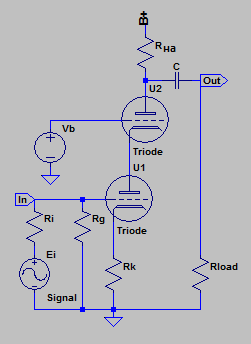

Схема каскода
Схема каскода.png (4.53 КБ) 31452 просмотра

Усилитель с общим катодом
Усилитель с общей базой

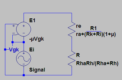

3. Считаем k(ну).
Усиление нижнего каскада
Расчёт проведён здесь.
Общий коэффициент усиления
Расчёт здесь.
