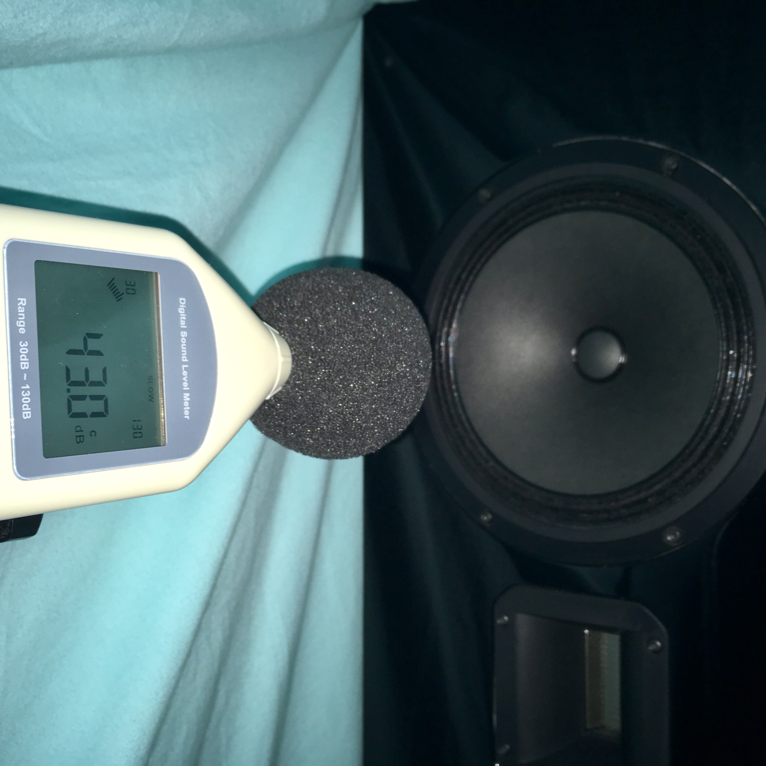

Моя импровизированная студия:
В квартире все обесточено, окна-двери закрыты и зашторены. Вся связь погашена.
По этой пластинке выставляю уровень громкости, который потом не буду уже менять.
1) Контрольный уровень с настройками Piccolo под EROICA с низким выходом:
2) ВСЕ выключено - шум измерительной "камеры":

Сообщение Роман Мирошниченко » 05 май 2017, 22:35
Когда проводил измерения, было сложно оценить цифры. Плюс много было путаницы и неправильных измерений. Я вел записки и сейчас отсеял не нужное.
Однако, смотрю на цифры и озадачен.
1) В комнате у меня не так уж и тихо. Я всегда провожу замер шума по "С взвешенному". Цифры выше, чем по "А взвешенному". Но, так научил меня Ян. И еще раз спасибо ему за то, что приобщил меня к такому занятию. Дал инструмент.
Пару лет назад в квартире было тише. По соседству построили дом. Машин стало больше. Улица под окном не бывает пустой.
2) Моя система по уровню не сильно добавляет к "тишине". Но, если ухо у динамика - эта добавка хорошо различима. Здесь есть и вклад моноблоков.
Заметил, что независимо от децибелов, разные звуки воспринимаются по разному. Уровень не большой, а уши режет. А что-то и на уровне 50-ти дБ. не заметно. Наверное это из области психо-акустики.
3) Мне кажется, Piccolo не должен усиливать шум, когда я касаюсь селектора. Он конечно имеет право быть склонным к наводкам, по природе МС- усилителя. Но, с точки зрения пользователя такой грех не простителен. Теперь я понимаю, что он был "микрофоном", когда я дерал его в руках и искал место получше.
