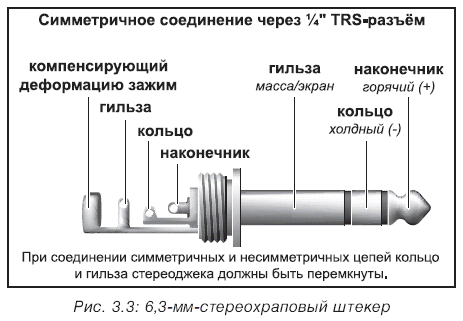

Распаял кабель RCA/TRS. Применил, как обычно, витую пару в экране (микрофонный провод).
"наконечник" пустил на центр RCA
"кольцо" пустил на "юбку" RCA
"гильзу" пустил на экранирующую оплетку кабеля и со стороны RCA не распаивал.
Подключил "карту" вместо предусилителя. Моноблоки заметно фонят. Похоже распайку нужно было сделать по другому. На "юбку" RCA распаять "гильзу", а не "кольцо".

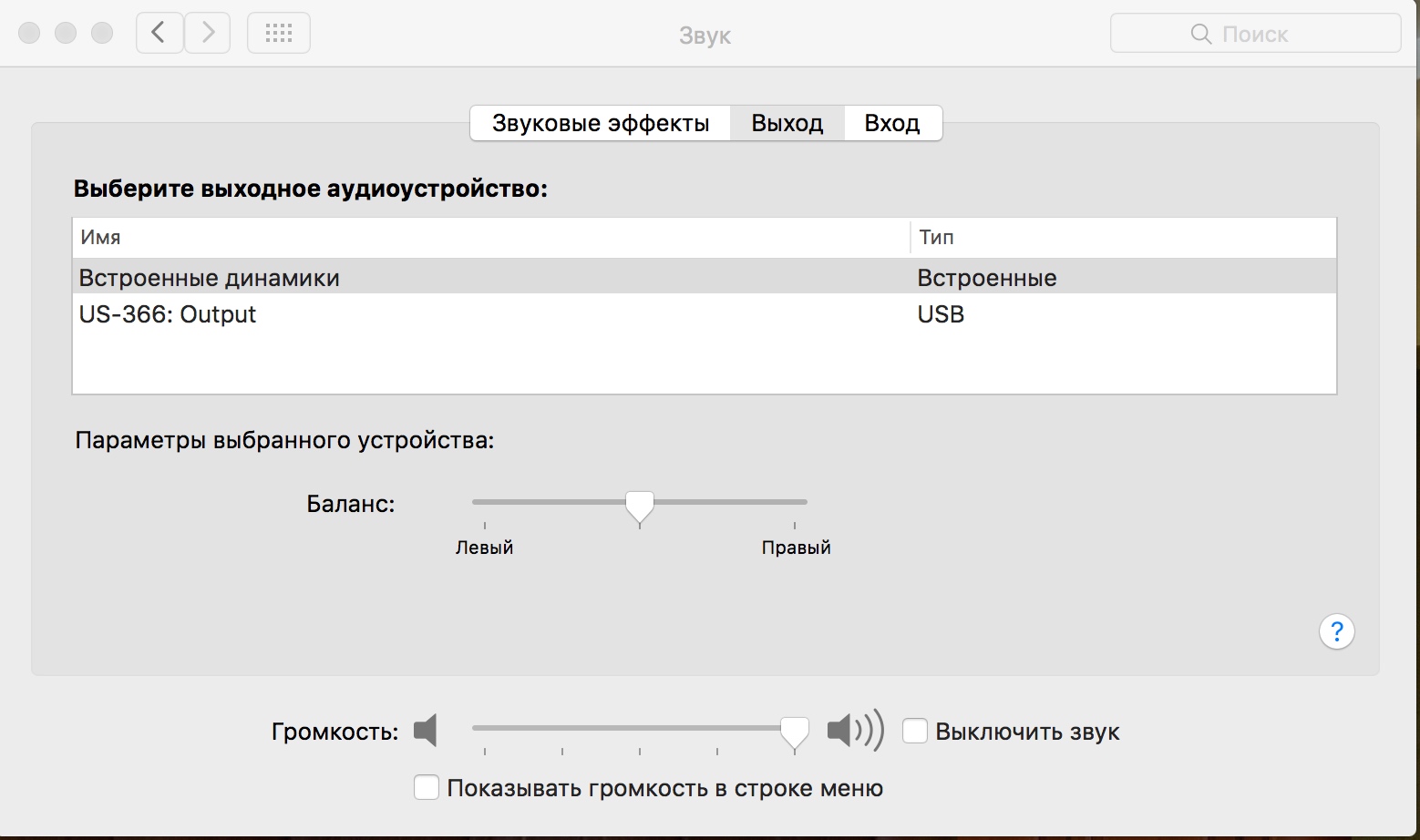

Я выбираю Dirac "устройством вывода по умолчанию" в системе. В нем самом выбираю, в качестве вывода, "карту" (US-366). В итоге - в окне миксера выход с компьютера молчит. Звук со входа карты не попадает в Dirac.

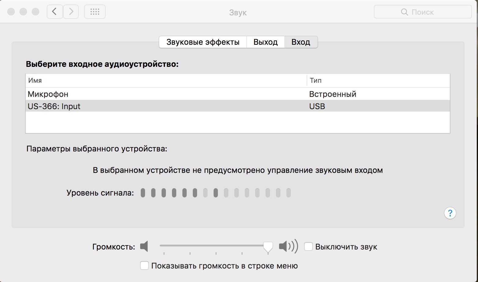

Но, даже если я исключаю Dirac. Вход в системе - "карта", выход - "встроенные динамики": На скриншоте видно, что компьютер отображает на индикаторе активность "карты" (на ней в это время воспроизводится сигнал с аналогового входа), однако в динамиках компьютера тишина.
Миксер "карты" не отдает сигнал компьютеру. Нужна дополнительная программа, которая его заберет. На мой взгляд, это не логично.

Нашел такую настройку в OS X: Но, ничего изменить в ситуации со звуком не смог. Только частоты дискретизации позадирал.

Я отношусь к этому программному миксеру, как к микшерскому пульту (считая его упрощенной аналогией).
И я считаю, что если в программе настройки звука системы видно колебания индикатора, на выбранной в качестве входа "карте" (я приводил этот скрин ранее): ... то это должно быть и слышно, когда я подключаюсь наушниками к выходу самого компьютера (выбирая его в качестве выходного устройства в этих же настройках), но этого нет. Индикатор показывает сигнал, а звука нет.
... то это должно быть видно и в программном миксере на входе "computer" (где, легко появляется все остальное, воспроизводимое на компьютере) Хотя бы в режиме "мульти трэк", в котором появляются дополнительные входы "computer".
Т.о. я считаю, что для нормально работающего микшера звук поданный на компьютер с аналогового входа, должен вернуться на микшер с компьютера. Иначе получается, что этот звук в компьютер не был заведен.

Переустановка драйвера ничего не изменила.
Звук вводимый через "карту", дальше миксера в компьютер не проходит.
