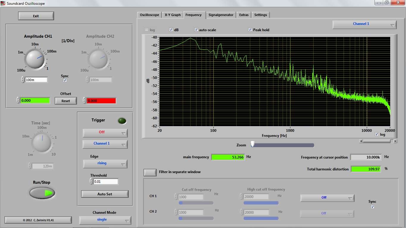

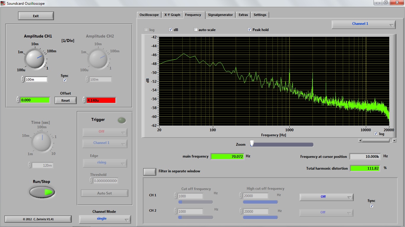

Сообщение Роман Мирошниченко » 10 май 2018, 16:39
Восстановил условия, как это проводил раньше:
- Piccolo от батарей, подключен непосредственно к ноутбуку (тому же);
- Вход Piccolo заглушен;
- Ноутбук от батареи.
Все измерения снимал в режиме Peak-hold, поэтому сделал по два замера.
1) Земля в розетку, Gain 0 dB.
2) Без земли в розетку, Gain 0B.
3) Земля в розетку, Gain 26 dB.
4) Без земли в розетку, Gain 26 dB.
Сейчас и сам посмотрю.
Без земли в розетку вроде бы лучше! По низам. Но, в верху лучше с землей.
Жалко отключать-то, фигачился делал ее.
:razz:
Надо послушать, какой вариант заметнее (с землей или без нее). Поэтому я и хотел бы в блоке питания реализовать отключаемую землю.
Было/Стало
#170
Сообщение Роман Мирошниченко » 10 май 2018, 16:59
Вот измерения при абсолютно таких же условиях (урок от Владислава - повторяемость! :-) ).
Начало:
Штатный корпус, от батарей, земля в розетку gain 0dB
В корпусе:
Алюминиевый корпус, заземлен в розетку, gain 0dB
После экранирования (сейчас):
Экранированный алюминиевый корпус, заземлен в розетку, gain 0dB
Все-таки на разъемах

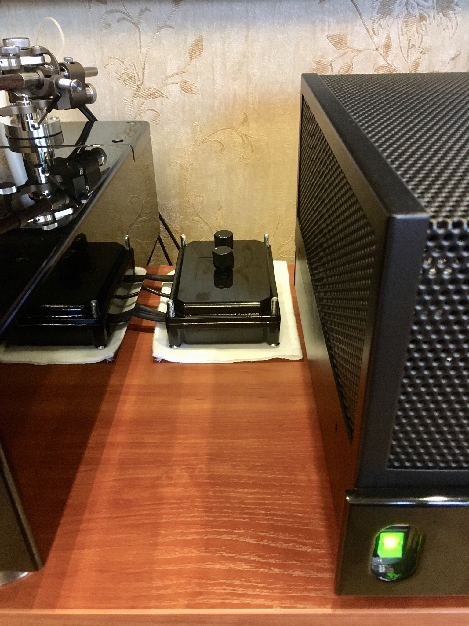

Piccolo окончательно (я надеюсь :pray: ) собран в корпусе. И после всех моих криворуких манипуляций, он все еще работает. Скажу более, он по прежнему поет. И фона я не наблюдаю.
Правда (выше я писал об этом), очень высока чувствительность к фонокабелям. К их конструкции (SME забраковал) и расположению за стойкой (влияние соседей). Хотя возможно, это относится лишь к конкретным кабеля. Те, что сделал мне Евгений, проблем не вносят.
Ножки на сорботановых подкладках, буквально прилепляют Piccolo к поверхности. В принципе, можно разместить его и на плинте проигрывателя:
Но, у меня короткие провода. Поэтому, хэд-ампу достается скромное место на задворках.

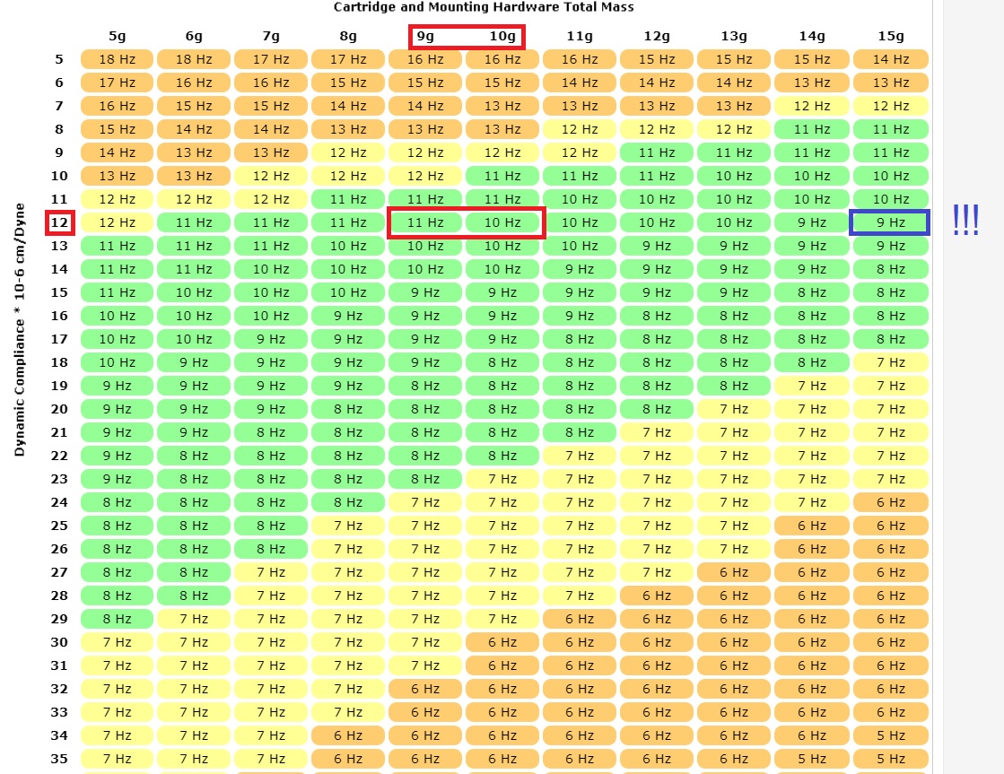

Позволю себе проиллюстрировать свое предложение по утяжелению.
Данные на картридж я приводил выше. Масса 9,6 и податливость 12.
Тонарм, как я предполагаю, этот:
Если бы мы эти данные смотрели непосредственно на винилэнджин, можно было бы, нажав на значение эффективной массы "10", перейти на страницу калькулятора совместимости:
В принципе (я выделил значения красным), картридж попадает в допустимый диапазон. Думал, что дело хуже... Но, для себя лично, я бы предпочел увеличить его вес на 5-6 грамм (выделил синим). Уверен, он раскрылся бы и на системе такого уровня, это было бы заметно.
Точнее это можно определить по пластинке. Не буду повторяться, в темах форума мы много раз приводили примеры, как это работает.

Ян, может быть, я излишне увлекся, отвечая на твои вопросы... Хотелось быть полезным. :smile:
Я совсем не настаиваю на выполнении моих рекомендаций. Всего лишь, осветил очевидную (на мой взгляд) причину. Больше для тебя (и других интересующихся форумчан), нежели для владельца данного проигрывателя. И не в качестве поучений, а скорее в поиске дискуссии.
Процедура, о которой я написал (подбора утяжелителя веса картриджа) не является чем-то особенным. Серьезные тонармы (заметь, не профессионально ориентированные, а бытовые) предусматривали данную настройку. Опционально предлагались шеллы и трубки разного веса, и фирменные грузы на шелл.
Совсем не обязательно залазить в "эксперименты". Я ведь показал наглядно, как это сделать лишь основываясь на доступных справочниках и калькуляторах. Т.е. это не мудреннее, чем подобрать рубашку, для "согласования" костюма и галстука. :wink:
Если остались или возникнут, какие-то вопросы относительно Piccolo - очень буду рад быть полезным.
P.S. Кстати, насчет десяти рублей на шелл, я пожалуй не прав. Для МС особенно важен (наверное) немагнитный материал утяжелителя.
