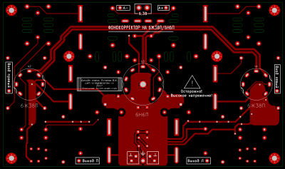

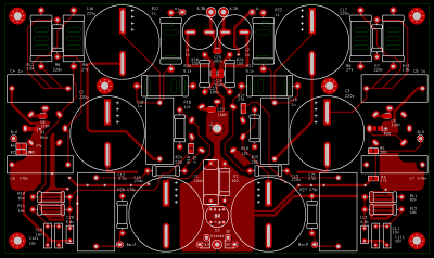

Сообщение poty » 12 ноя 2017, 20:41
Вот такую плату развёл:
Фронтальная сторона (детали)
Тыльная сторона (лампы)
Размеры - 170х100. Файлы Gerber отошлю Валерию - посмотрите повнимательнее, если что-то не так, нужно что-то изменить или добавить (особенно это касается надписей).

poty писал(а):Нужно уведомить производителя плат, может ли он делать с такими допусками.
Здравствуйте Владислав!
По предварительному разговору с китайцем он попросил герберы RS-274-X.
Скрин

Они именно такие и есть. :-) Я использую KiCad для разводки плат, уже 10 лет. Заказывал у китайцев, в России, в Америке... Вопросы возникали по дизайну (допуски и возможности), но никак не по формату. Сможете спросить, что конкретно ему не нравится?

poty писал(а):Сможете спросить, что конкретно ему не нравится?
Он говорит что все пункты справа должны отмечены галочками а у меня только 4 пункта.
Попробую еще спросить.
Спасибо за Ваше письмо, но мы нашли, что некоторые Ваши файлы Гербера неизвестны нам.
Пожалуйста, предоставьте нам, RS-274-X формат файла Гербера.

Даю выдержку из руководства KiCad:
11.4.1. GERBER format
For each layer, Pcbnew generates a separate file following the GERBER 274X standard, by default in 4.6 format (each coordinate in the file is represented by 10 digits, of which 4 are before the decimal point and 6 follow it), units in inches, and a scale of 1.
It is normally necessary to create files for all of the copper layers and, depending on the circuit, for the silkscreen, solder mask, and solder paste layers. All of these files can be produced in one step, by selecting the appropriate check boxes.
For example, for a double-sided circuit with silkscreen, solder mask and solder paste (for SMD components), 8 files should be generated (xxxx represents the name of the .brd file).
• xxxx-F_Cu.gbr for the component side.
• xxxx-B_Cu.gbr for the copper side.
• xxxx-F_SilkS.gbr for the component-side silkscreen markings.
• xxxx-B_SilkS.gbr for the copper-side silkscreen markings.
• xxxx-F_Paste.gbr for the component-side solder paste.
• xxxx-B_Paste.gbr for the copper-side solder paste.
• xxxx-F_Mask.gbr for the component-side solder mask.
• xxxx-B_Mask.gbr for the copper-side solder mask.
GERBER file format:
The format used by Pcbnew is RS274X format 4.6, Imperial, Leading zero omitted, Abs format. These are very usual settings.
Валерий писал(а):Х-это новый формат?
Не самый новый. Есть ещё X2.
Вот [url=C:\Program Files\KiCad\share\doc\kicad\help\en\pcbnew.html]здесь[/url] - описание. Пошлите его производителю. Я бы не стал доверять такому производителю, если честно. Можно попробовать создать файлы с расширенными атрибутами, но они могут оказаться несовместимыми глобально с оборудованием производства. Если нужно - могу создать и так.

Сообщение Валерий » 15 ноя 2017, 11:33
Отправил. жду ответа.
poty писал(а):Если нужно - могу создать и так.
Подождем,Владислав может разберется.
Сообщения: 5058
Поблагодарили: 667 раз
Сообщение poty » 15 ноя 2017, 11:35
Я посмотрел, чем отличаются файлы, которые помечены как распознанные, и те, что помечены, как нераспознанные.
Вот, например, распознавшийся файл ValPhono-PTH-drl_map.pbr:
%FSLAX45Y45*%
G04 Gerber Fmt 4.5, Leading zero omitted, Abs format (unit mm)*
G04 Created by KiCad (PCBNEW (2017-11-08 revision cd21218c3)-makepkg) date 11/12/17 20:20:27*
А вот - нераспознавшийся ValPhono-F.Cu.gbr:
%FSLAX46Y46*%
G04 Gerber Fmt 4.6, Leading zero omitted, Abs format (unit mm)*
G04 Created by KiCad (PCBNEW (2017-11-08 revision cd21218c3)-makepkg) date 11/12/17 20:42:20*
Видим, что распознался файл формата 4.5, не распознался - 4.6.
