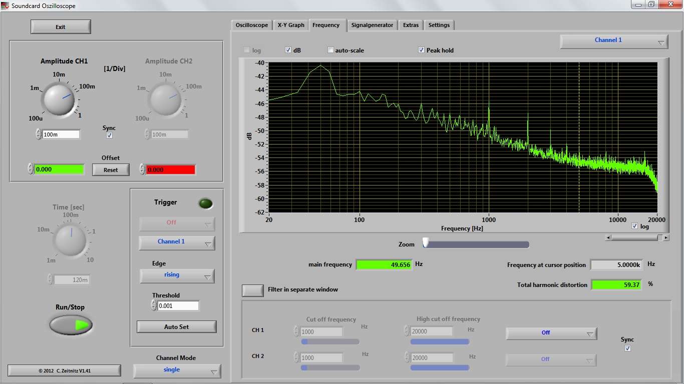

Восстановил условия, как это проводил раньше:
- Piccolo от батарей, подключен непосредственно к ноутбуку (тому же);
- Вход Piccolo заглушен;
- Ноутбук от батареи.
Все измерения снимал в режиме Peak-hold, поэтому сделал по два замера.
1) Земля в розетку, Gain 0 dB.
2) Без земли в розетку, Gain 0B.
3) Земля в розетку, Gain 26 dB.
4) Без земли в розетку, Gain 26 dB.
Сейчас и сам посмотрю.
Без земли в розетку вроде бы лучше! По низам. Но, в верху лучше с землей.
Жалко отключать-то, фигачился делал ее.
:razz:
Надо послушать, какой вариант заметнее (с землей или без нее). Поэтому я и хотел бы в блоке питания реализовать отключаемую землю.

Вот измерения при абсолютно таких же условиях (урок от Владислава - повторяемость! :-) ).
Начало:
Штатный корпус, от батарей, земля в розетку gain 0dB
В корпусе:
Алюминиевый корпус, заземлен в розетку, gain 0dB
После экранирования (сейчас):
Экранированный алюминиевый корпус, заземлен в розетку, gain 0dB

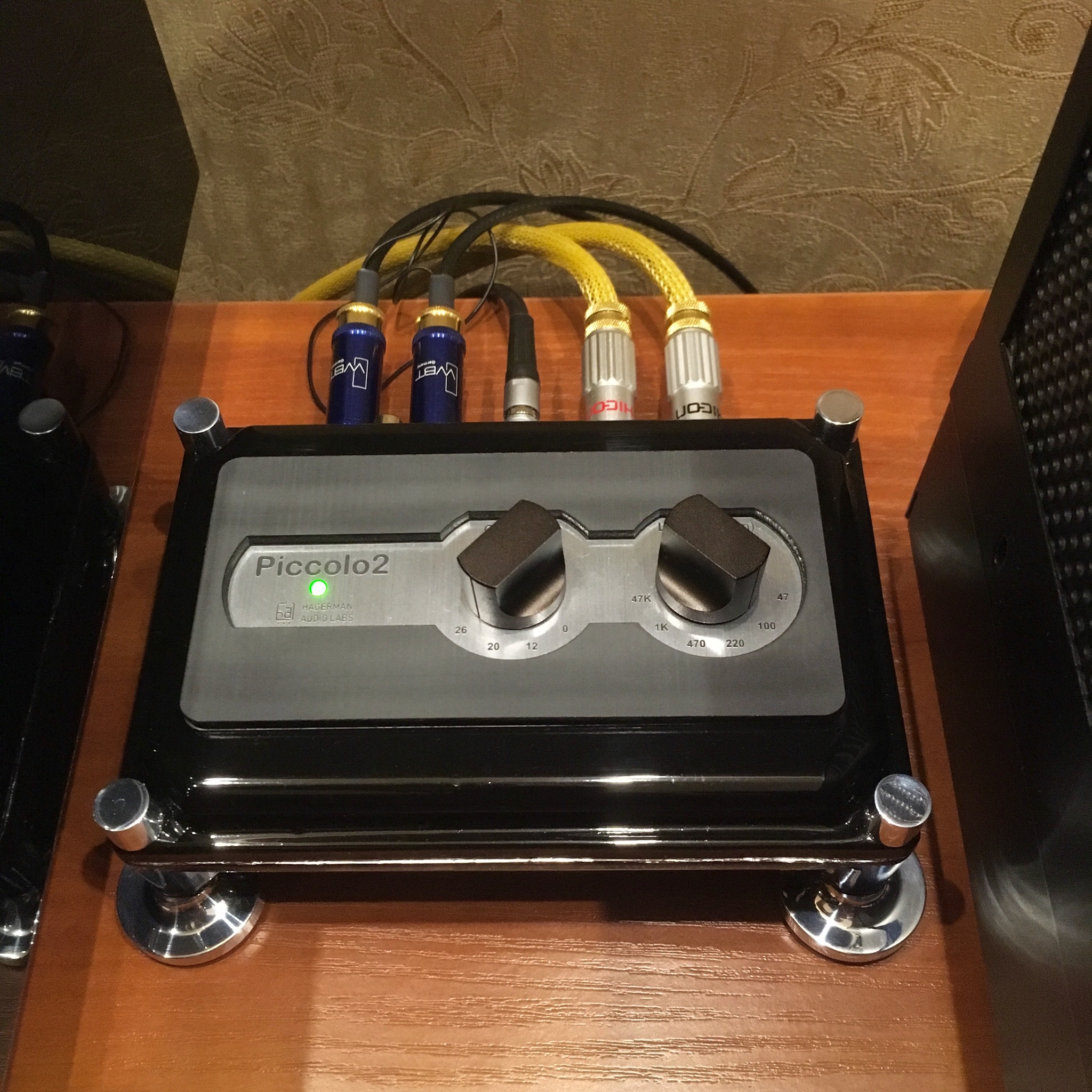

Проведена плановая модернизация - Piccolo получил разъемы.
viewtopic.php?p=24196#p24196
И его снова можно слушать. Он уже почти полностью собран (ждет только ножки и наклейку верхней шильды) и он снова в моей системе.
Скажу откровенно, ослабление экранирования ради разъемов меня пугало. И когда, после включения я услышал проклятый фон в колонках, я очень расстроился. Даже писать на форум не хотел, что я снова к этому вернулся (думал даже выкинуть хэд-амп потихому :evil: )...
Однако, проанализировав ситуацию, я нашел виновника:
У меня не хватает кабелей, которые делал Евгений и между Piccolo и фонокорректором я поставил фирменный SME. Клеммы "земли" с обеих сторон не подключал (использовал, как простой межблочник). Предварительно разобрав разъемы, определил, что конструкция у него - витая пара в экране. И экран распаян только с одной стороны - привычная уже для меня схема. Поэтому я и не ждал сюрпризов.
Но, заменил SME на кабели от Евгения (сейчас лежит пара для моноблоков) и снова воцарилась тишина. Фон исчез. По субъективной оценке на слух, шаг назад не сделан.
Замеры буду проводить позже, когда установлю ножки. Это позволит крепче стянуть корпус и лучше замкнуть контуры экранирования.
Ну и если косяков не вылезет. :-)

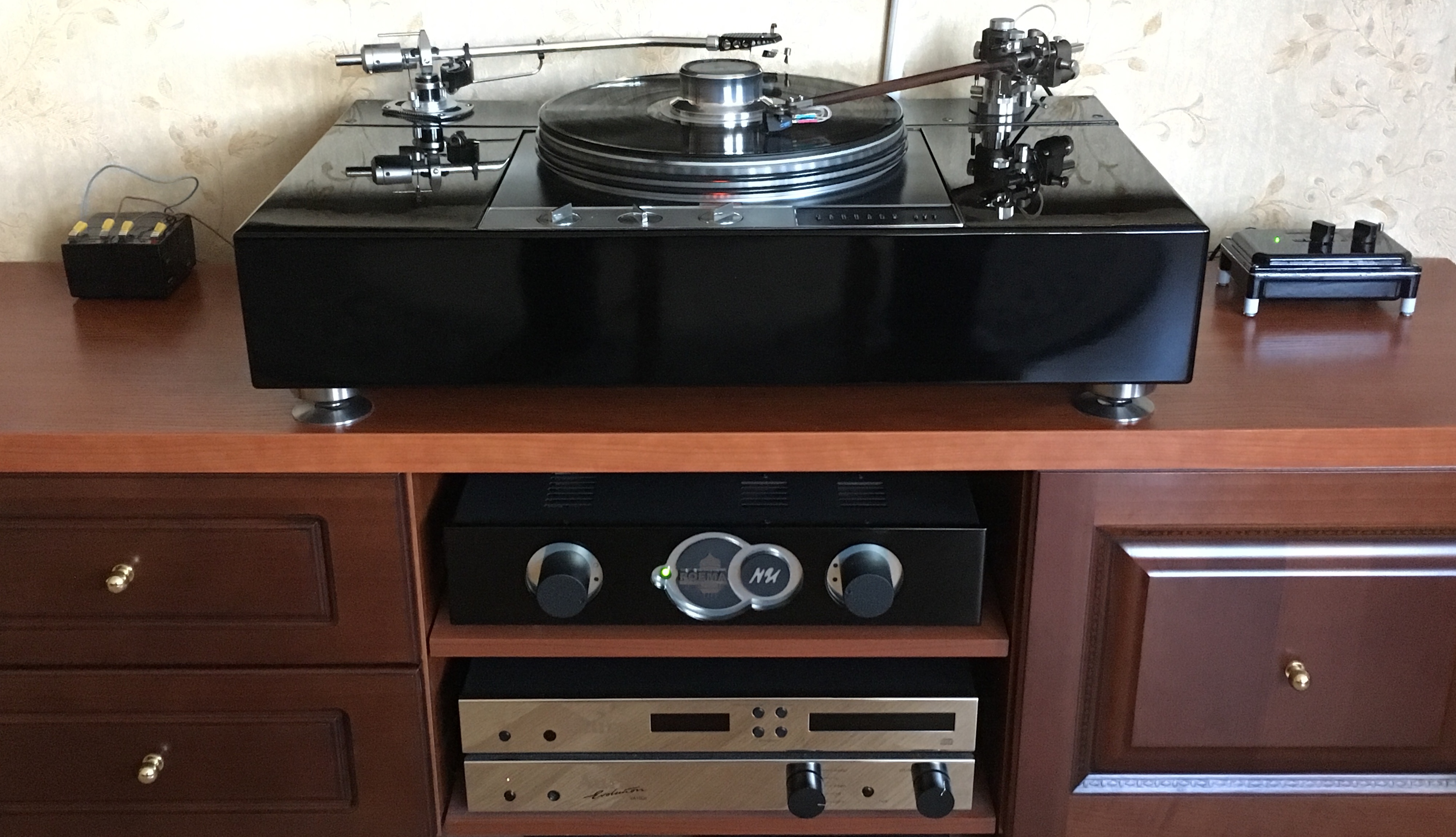

Piccolo окончательно (я надеюсь :pray: ) собран в корпусе. И после всех моих криворуких манипуляций, он все еще работает. Скажу более, он по прежнему поет. И фона я не наблюдаю.
Правда (выше я писал об этом), очень высока чувствительность к фонокабелям. К их конструкции (SME забраковал) и расположению за стойкой (влияние соседей). Хотя возможно, это относится лишь к конкретным кабеля. Те, что сделал мне Евгений, проблем не вносят.
Ножки на сорботановых подкладках, буквально прилепляют Piccolo к поверхности. В принципе, можно разместить его и на плинте проигрывателя:
Но, у меня короткие провода. Поэтому, хэд-ампу достается скромное место на задворках.
