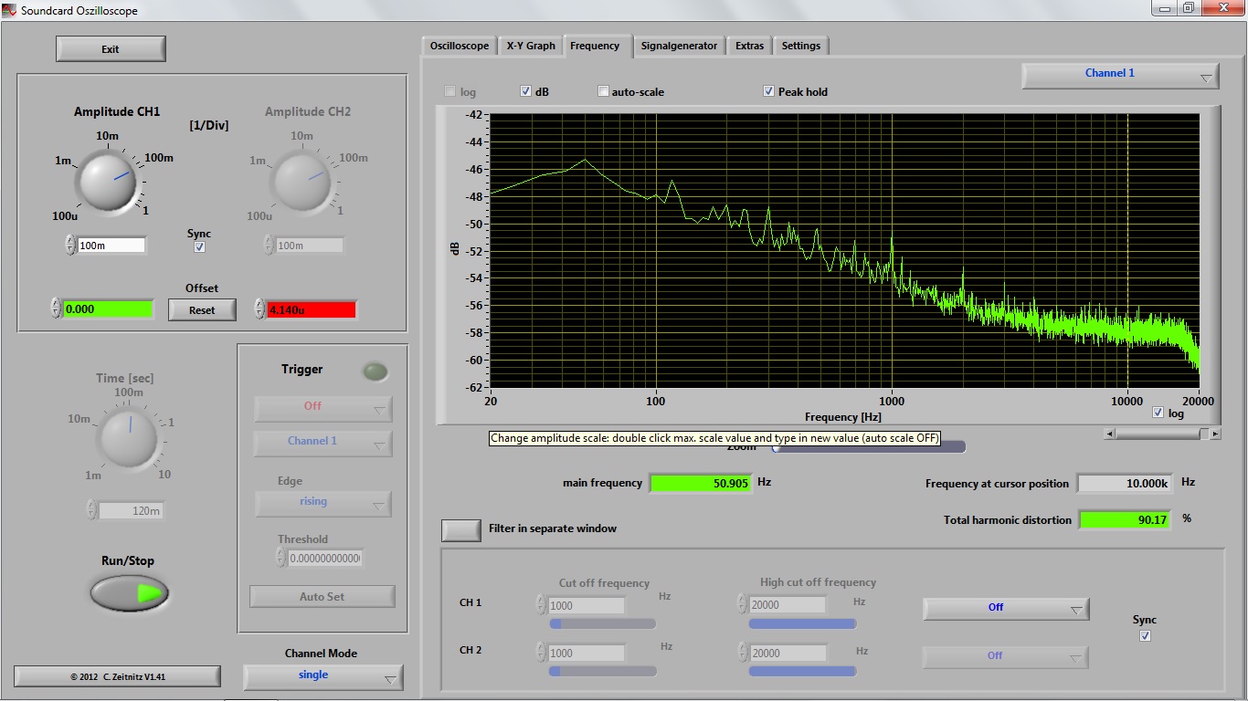

Замеры
#169
Сообщение Роман Мирошниченко » 10 май 2018, 16:39
Восстановил условия, как это проводил раньше:
- Piccolo от батарей, подключен непосредственно к ноутбуку (тому же);
- Вход Piccolo заглушен;
- Ноутбук от батареи.
Все измерения снимал в режиме Peak-hold, поэтому сделал по два замера.
1) Земля в розетку, Gain 0 dB.
2) Без земли в розетку, Gain 0B.
3) Земля в розетку, Gain 26 dB.
4) Без земли в розетку, Gain 26 dB.
Сейчас и сам посмотрю.
Без земли в розетку вроде бы лучше! По низам. Но, в верху лучше с землей.
Жалко отключать-то, фигачился делал ее.
:razz:
Надо послушать, какой вариант заметнее (с землей или без нее). Поэтому я и хотел бы в блоке питания реализовать отключаемую землю.
Сообщения: 4396
Благодарил (а): 529 раз
Поблагодарили: 184 раза
Было/Стало
#170
Сообщение Роман Мирошниченко » 10 май 2018, 16:59
Вот измерения при абсолютно таких же условиях (урок от Владислава - повторяемость! :-) ).
Начало:
Штатный корпус, от батарей, земля в розетку gain 0dB
В корпусе:
Алюминиевый корпус, заземлен в розетку, gain 0dB
После экранирования (сейчас):
Экранированный алюминиевый корпус, заземлен в розетку, gain 0dB
