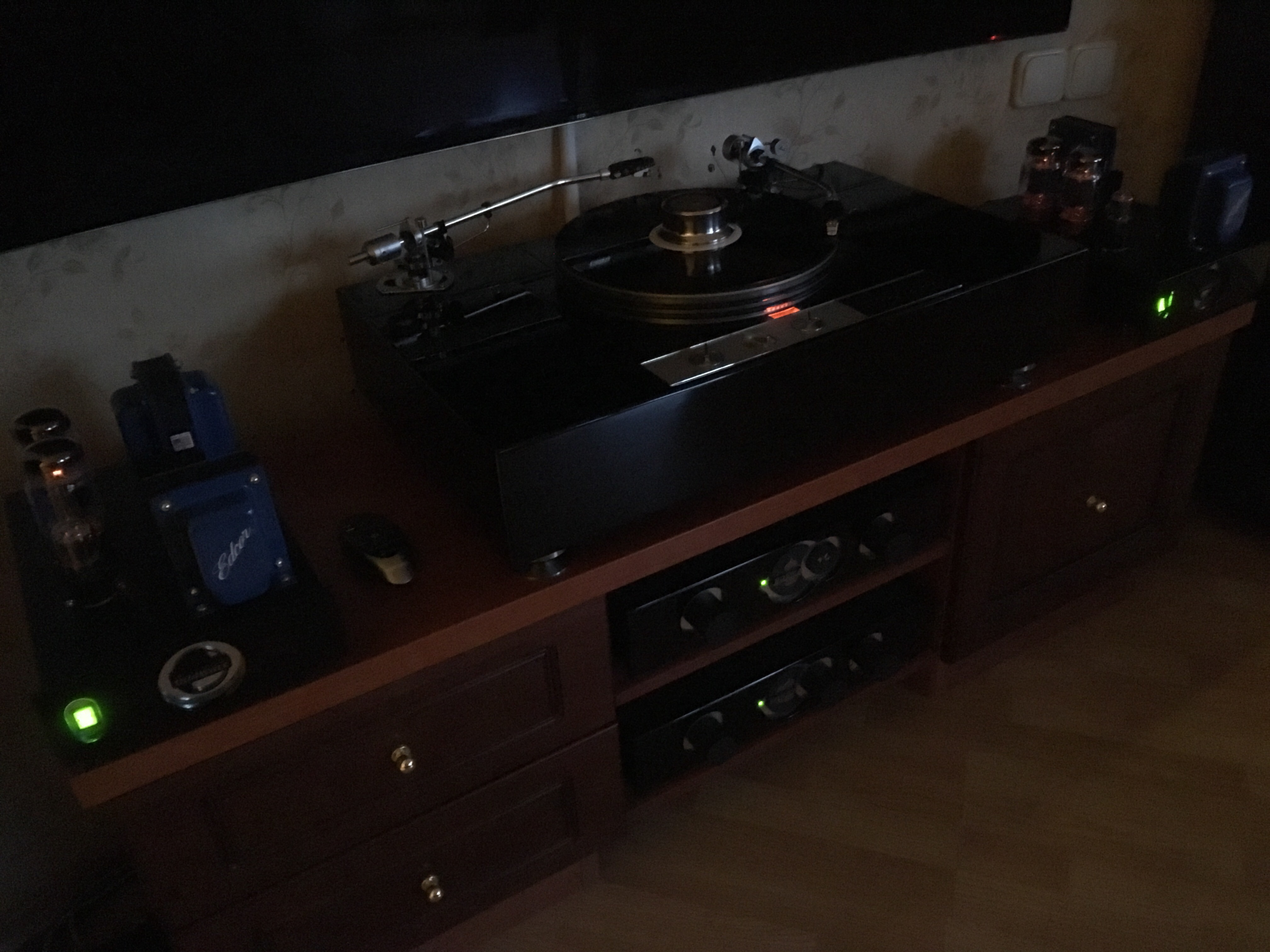

poty писал(а):Отличный ракурс! Ещё бы свечение ламп - и была бы нирвана аналоговика!
Сделано!
На мой вкус удачно получилось подогнать свечение зеленых индикаторов - одна яркость. А стробоскоп проигрывателя перекликается со свечением ламп. Это хорошо видно, даже днем. Пока общий свет в комнате не включишь.
В общем, спасибо всем, кто постарался!!!

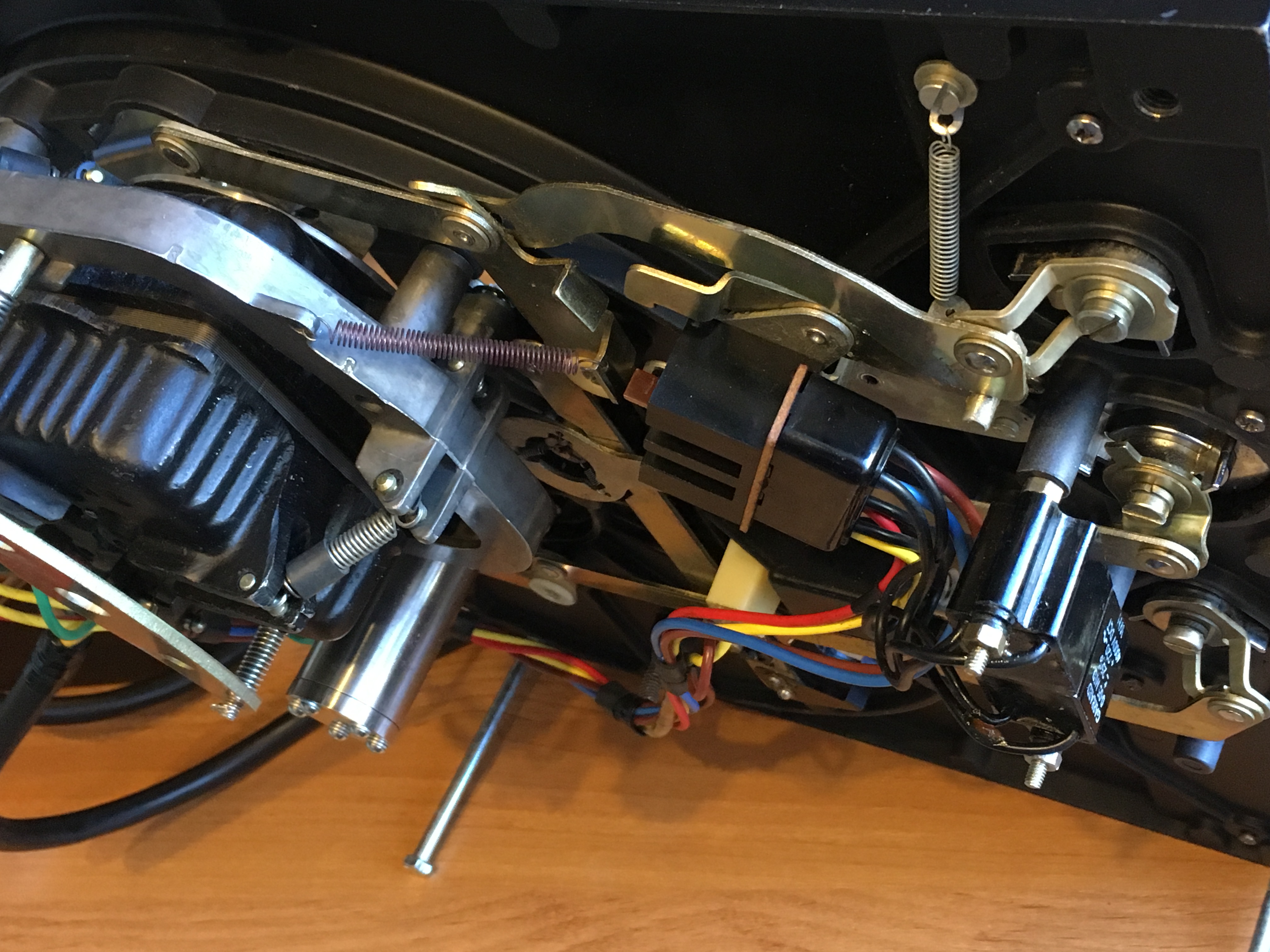

Garrard приподнес сюрприз под Новый год.
При выключении, тумблер заклинило.
"Включено"
"Не выключено" - дальше не поворачивается!
Питание отключилось, но все остальные перемещения внутренних рычагов не произошли.
Механика подводит! :evil:
Думаю, что какая-то из пружин лопнула.
А может, слетело что-то... В этом хитросплетении тяг и рычагов я до сих пор путаюсь.
Только, добраться в это место без полной разборки не возможно. И самая опасная процедура - извлечение Garrard из плинта. Очень он плотно в нем сидит, можно повредить плинт. Не дай бог лопина пойдет или просто лак поцарапается... Неудобство - расплата за красоту. Сейчас бы я пожалуй более функциональную конструкцию придумал. Но, я ведь совсем другую историю предполагал. :-)
Пожалуй, я после праздника этим займусь. Пока только ролик снял, чтобы не промялся от прижима. На выходных буду разбирать полностью. :smoke:

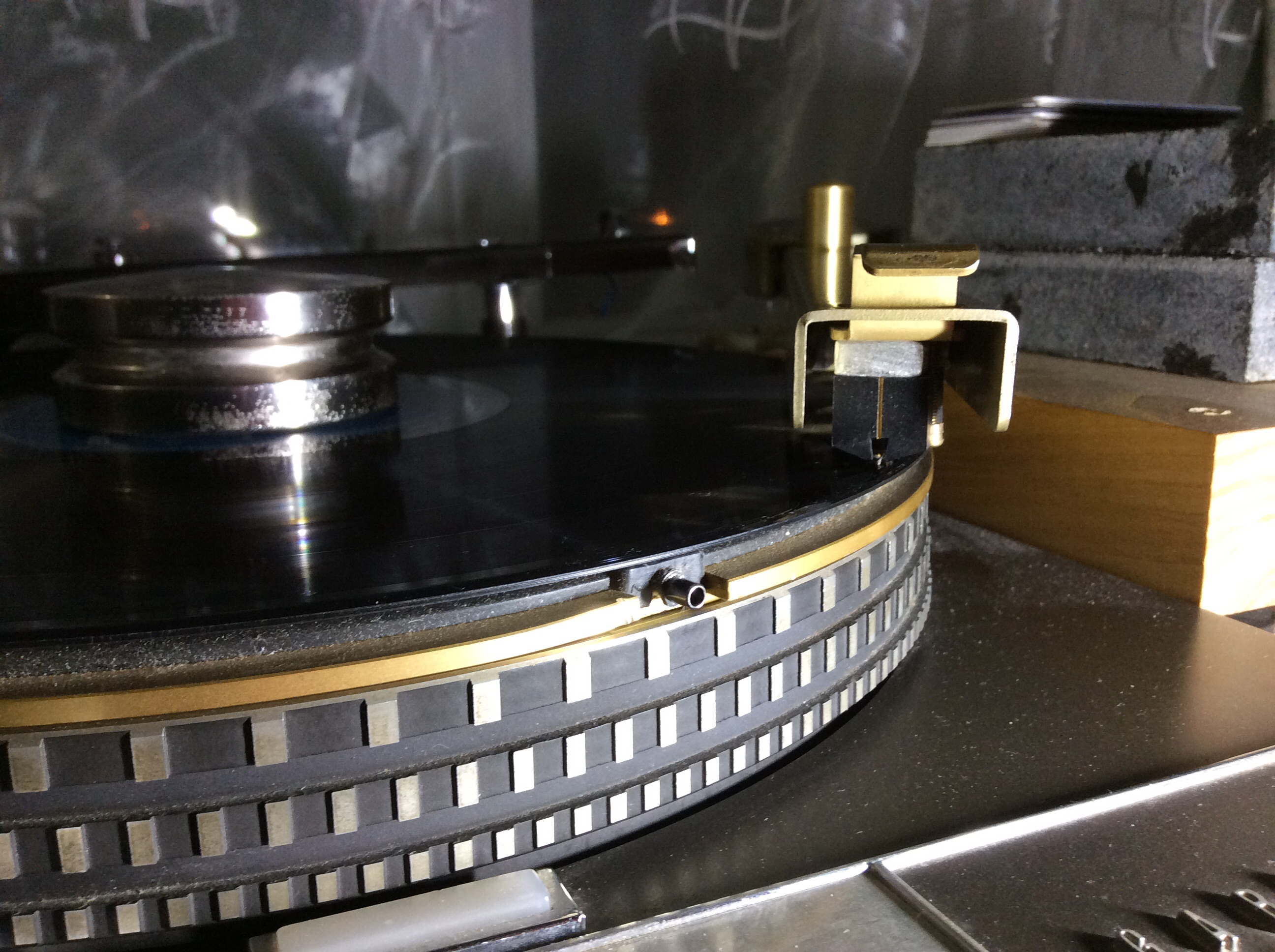

Вот это тонармы! Никогда таких не видел!
Сообщения: 1222
Благодарил (а): 256 раз
Поблагодарили: 208 раз
#169
Сообщение seurf » 01 янв 2018, 18:52
Сам в шоке!
Отвечаю, по человечески: справа жёлтый Pickering 190D. На нем стоит Denon DL 103r. Основной инструмент. Сам тонарм ходит только по горизонтали. Вверх -вниз только с откручиванием зажима вокруг оси вращения, для подстройки по вертикали. Маленький носик виднеется впереди, см 5 примерно ходит вверх/вниз. Прижим регулируется натяжением пружинки внутри.
Второй Gray 108, a'ля Japan. Унипивотный, на смазке 600000 сСт.
Видео с You Tube. Не моё конечно.
Ну а тут Серый
тоже не мой. Но типа моего тонарма.
Покупал под него специально бошку Empair 108 stereo. Но звуком не порадовала голова, может нагрузку не хватило терпения подобрать (3-5 Гр). В общем не задалось, а с переходом на МС, нет входа в корректор под ММ. Лежит пока.
Оба тонарма из Америки стародавних времён.

Починил!
#170
Сообщение Роман Мирошниченко » 04 янв 2018, 15:22
Отвалился крепежный винтик.
Понял это, увидев пустое отверстие.
Подобрал замену из крепежа для картриджей (резьба-то не метрическая!)
Привинтил - заработало.
P.S. Родной винт (зараза!!!) нашелся, когда проигрыватель уже был собран, установлен на место и полностью выстроен.
P.S.2 GARRAD из плинта на этот раз вышел с усилием, но «без фанатизма». И установлен обратно так же внатяг, но без перенапряжения. Повидимому, плинт все еще усыхает.
