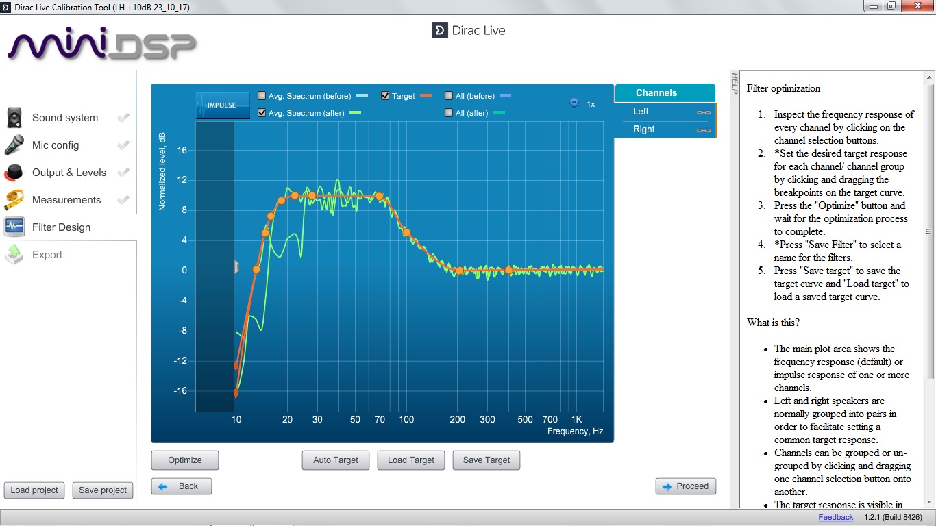

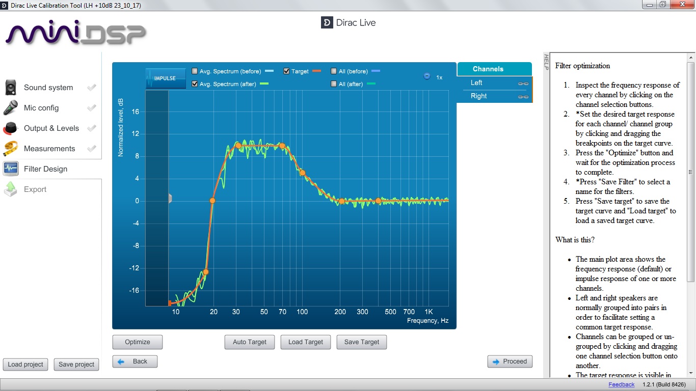

Раз уж картридж у меня сейчас "переутяжелен" и обостренно реагирует на супернизы, можно попробовать обрезать их в фильтре румкоррекции.
Я выбрал, заготовленный ранее, фильтр DIRAC с подъемом НЧ-диапазона на 10 дБ.
И на его основе построил "обрезанный" по инфранизким.
Зашил их в соседнии ячейки памяти процессора. Теперь могу легко переключаться и оценить результат на лету.
Снова включаю "немую дорожку" и довожу громкость до проявления возбуждения сабвуферов. Но...
Увы, ожидаемого эффекта я не получил.
С обоими фильтрами "переутяжеленный" картридж возбуждается. Активность этого я оценивал только на слух, но мне показалось, что с новым фильтром это происходит даже сильнее.
Незадача! :insane:

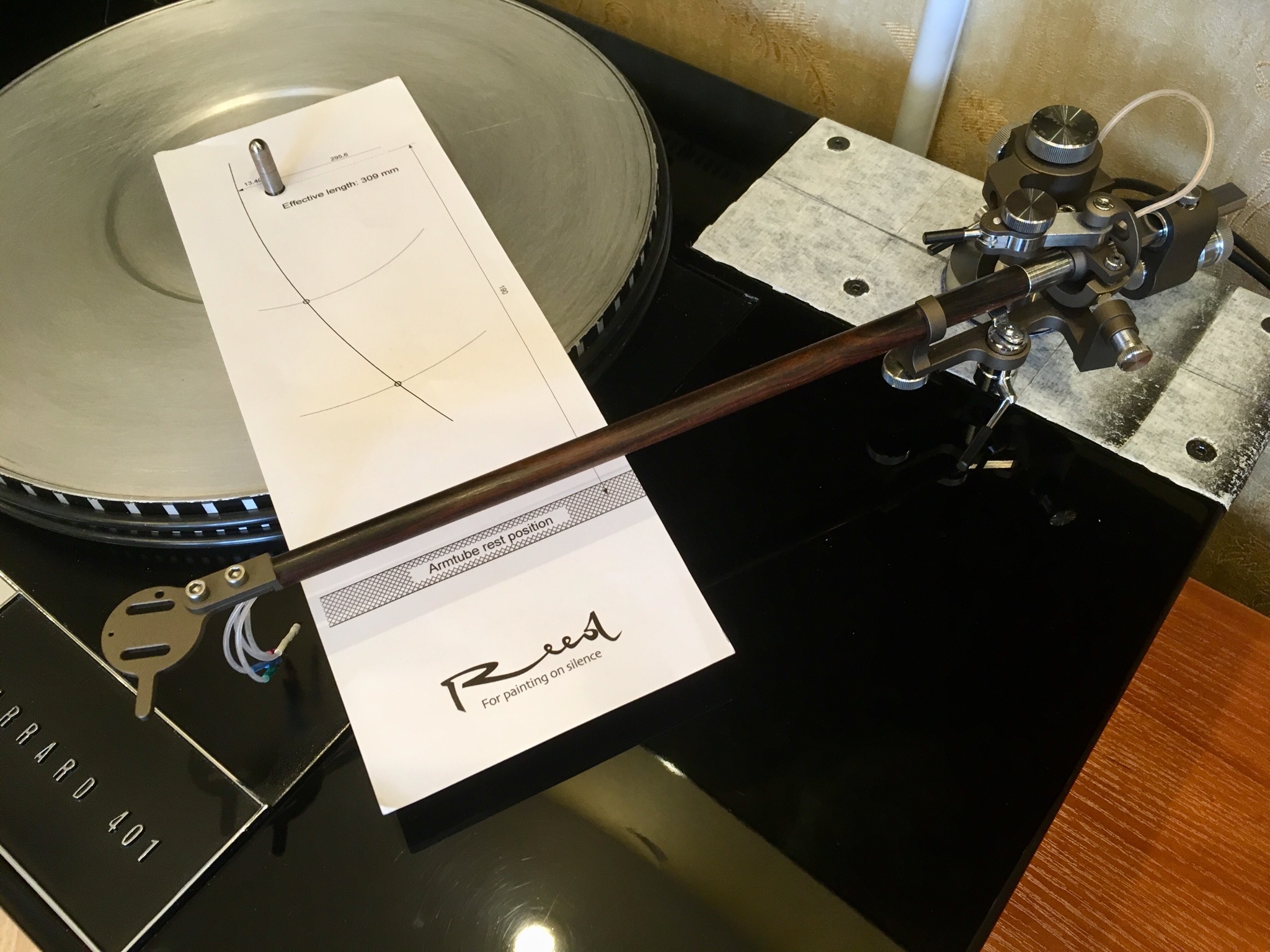

Сообщение Роман Мирошниченко » 08 май 2018, 19:08
5) Современное и сверх-технологичное - из области фантастики.
#8 Роман Мирошниченко » 12 января 2017, 9:21
Сюда все современное, что интересно, но пока совсем уж не доступно по цене и пониманию. Так сказать - "на будущее"! А вдруг?!
1) Тангенциальные тонармы.
Тут нужно представлять сразу, что далеко не все удастся поставить на мой проигрыватель, чтобы при этом работал и второй тонарм.
Для закладочки - тангенц на воздухе из Китая.
2) Очень нравятся тонармы REED . Там и вертушка супер - с роликовым приводом. Но, цена этого добра!
Скажу честно: мне жутко повезло! Я получил этот тонарм в подарок.
И в первых же строках, выражу благодарность Владиславу. Его поддержка при покупке, сэкономила мне ОЧЕНЬ серьезную сумму.
Даже мечтать об этом было сложно. Однако, так сложилось и я с трепетом и уважением открываю для себя это изделие.
Наконец-то я удовлетворен прецизионностью механики. Точностью установок (вспоминаю свои мытарства со SME 3009/12). Тут все четко. Параметры указаны до долей (сможешь их соблюсти или нет - твои проблемы). В комплекте транспортир и шаблоны, не допускающие вольностей в установке. Вот именно то, чего жаждала моя душа виниловода-перфекциониста.

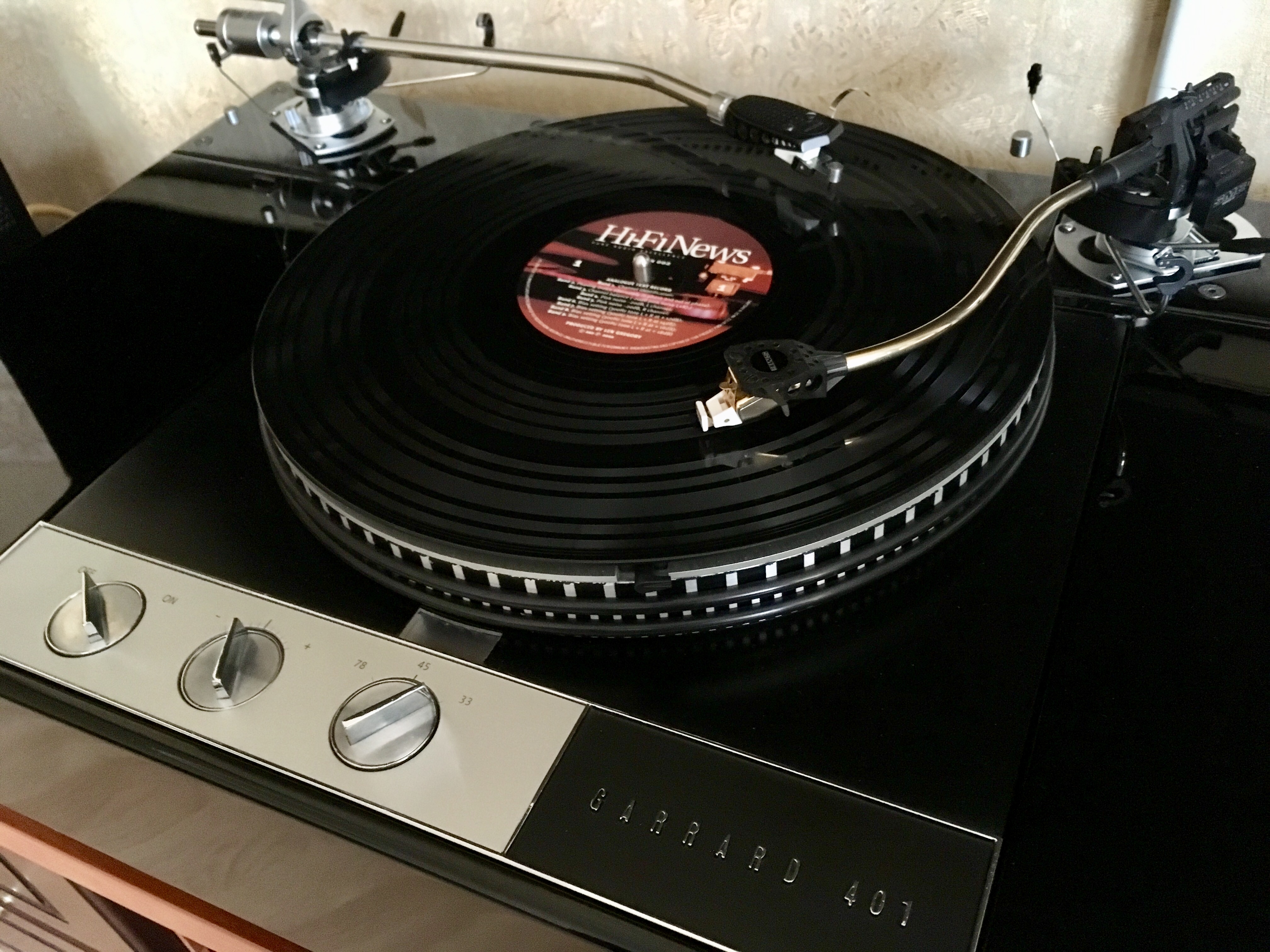

Достал из запасников одну из заготовленных арм-баз. Ставлю на плинт справа, где до сих пор обитали только "девятидюймовые". Причина проста - для меня этот тонарм прежде всего инструмент. Который абсолютно ВСЕ позволяет подстраивать "на лету". Это самое "точное оружие" в моем арсенале. А потому и на самое удобное место его. Дух захватывает, когда смотрю на головки, из которых буду (когда-нибудь) выбирать ему "спутницу".
Но пока, здесь пропишется Goldring EROICA. На SME 3012 она потребовала утяжеления шелла, а Reed 3P тяжелее (эфф. масса 18 гр.). Ей здесь должно быть хорошо.
Настройка не привычна. Причем тороплюсь, нужно еще хэд-амп сегодня собрать... В общем, обошелся привычными уже инструментами. Что удивило - головка, выставленная по шаблону SME с одной точкой, точно проходит иглой по дуге шаблона Reed.
Пока не до конца разобрался с выставлением VTA. Сделал, но чувствую, не то что-то "кручу"...
И с антискейтингом непонятки. Чтобы настроить - вывернул на полную магнит. Возможно, этот тонарм (из-за конструкции аля-юнипивот) очень чувствителен к выставлению по горизонту. А это я наспех делал. Плинт у меня стоит идеально (спасибо Яну за прецизионный клэмп с уровнем). А вот арм-базу я просто прикрутил, не выравнивая.
Вид для меня не привычный. Не снести бы его рукой теперь.

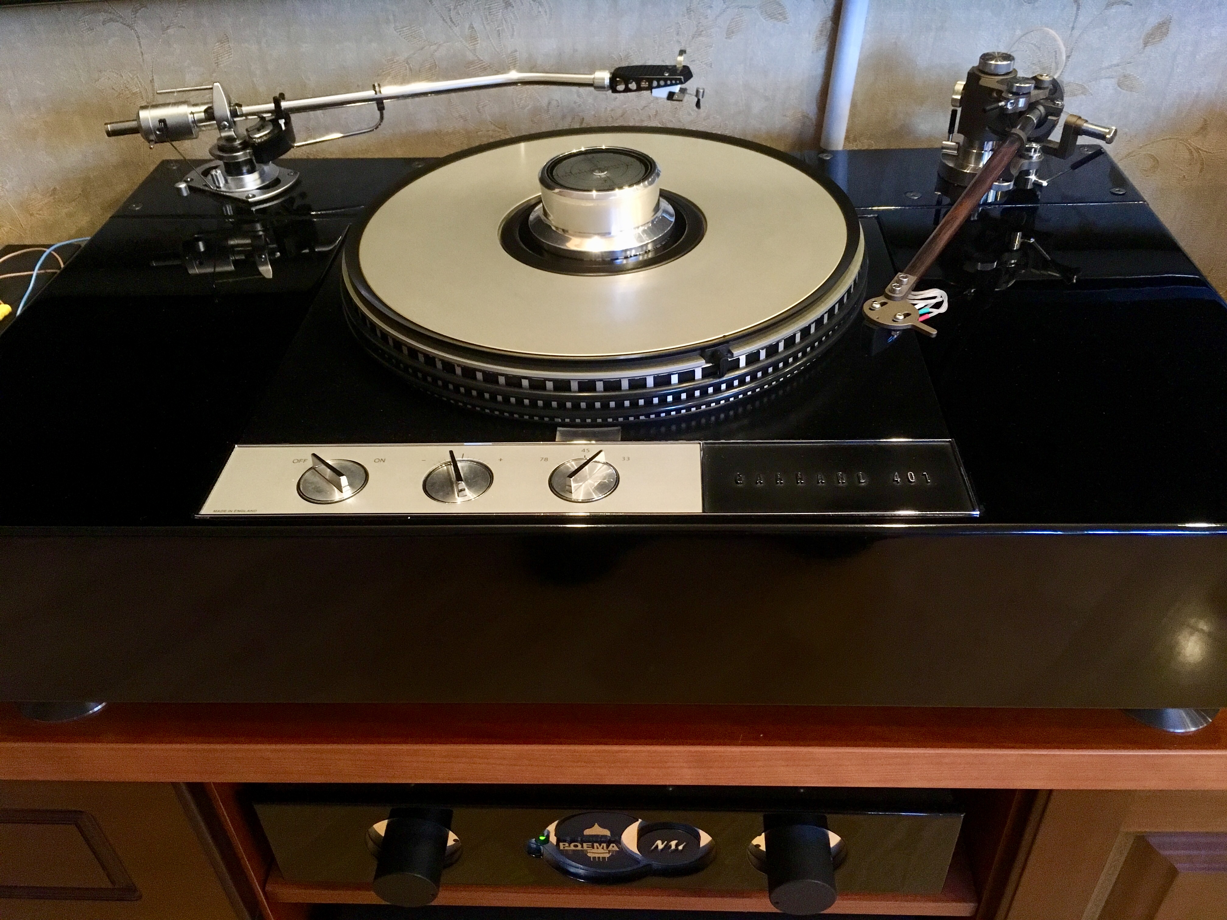

Сообщение Роман Мирошниченко » 09 май 2018, 20:23

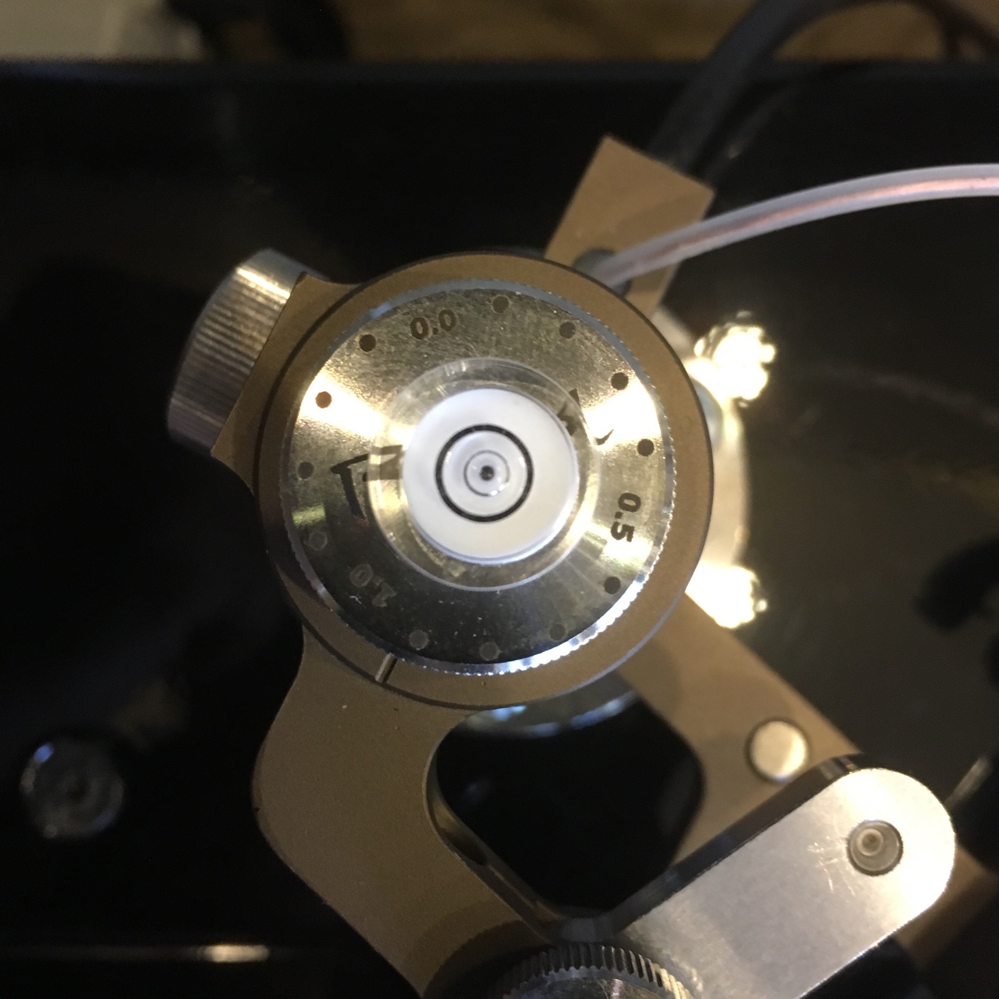

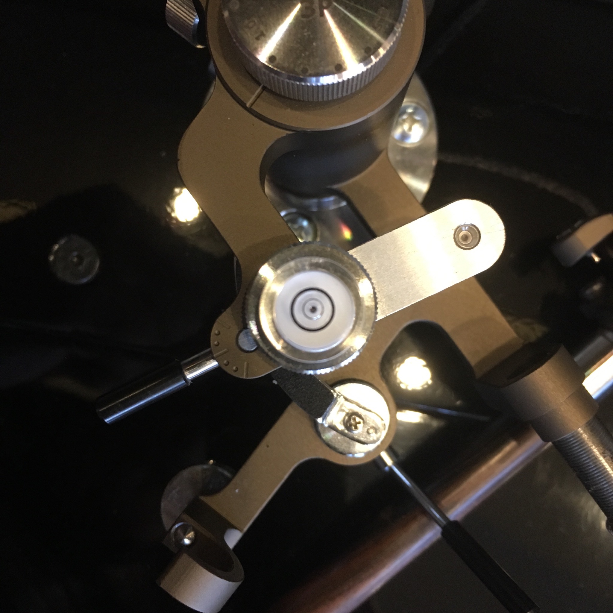

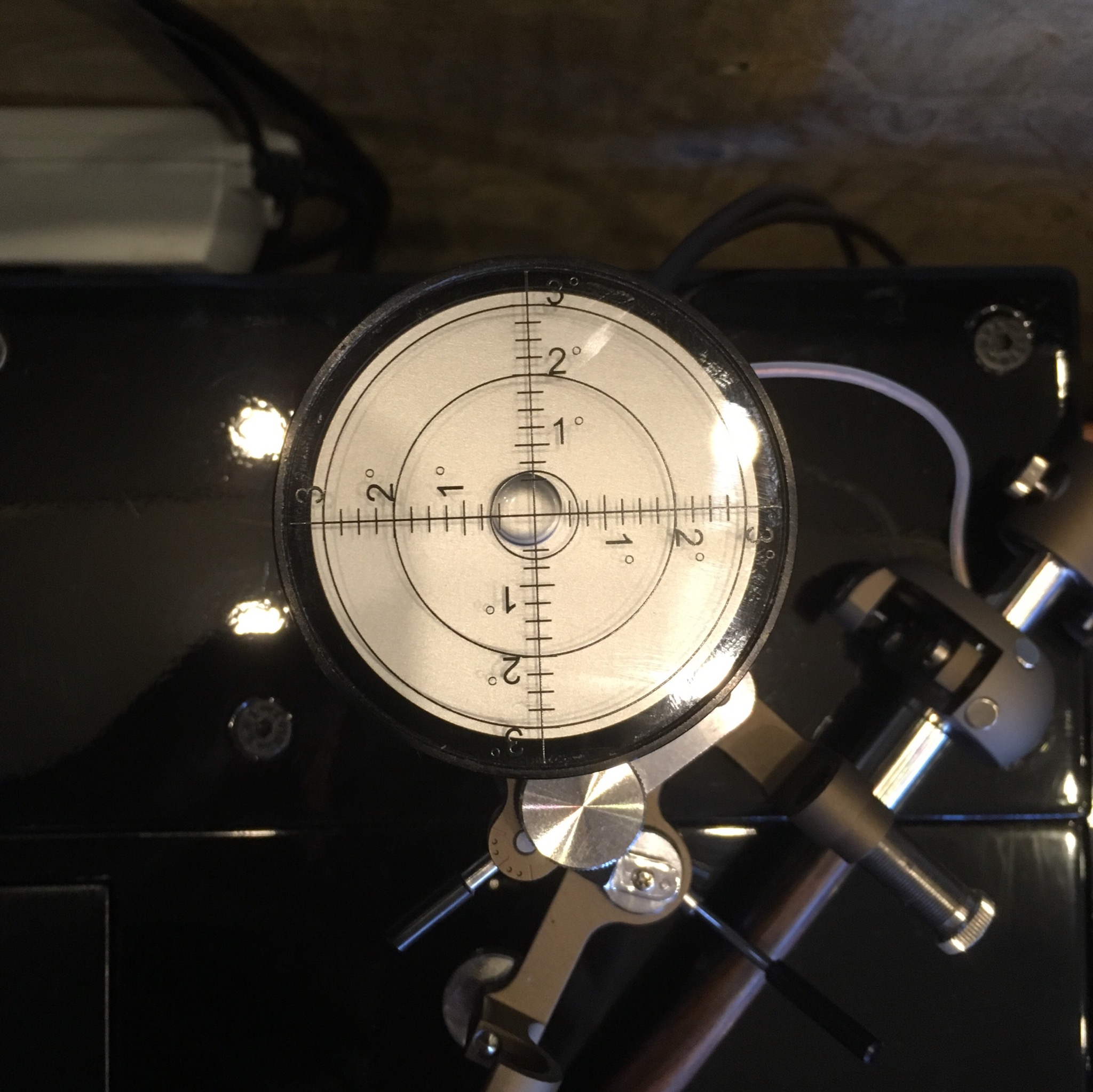

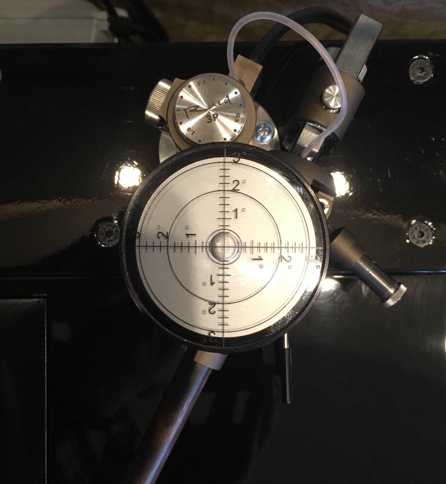

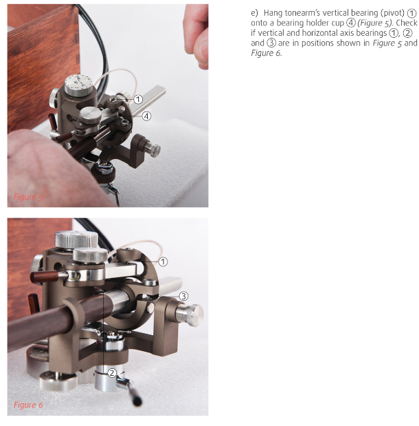

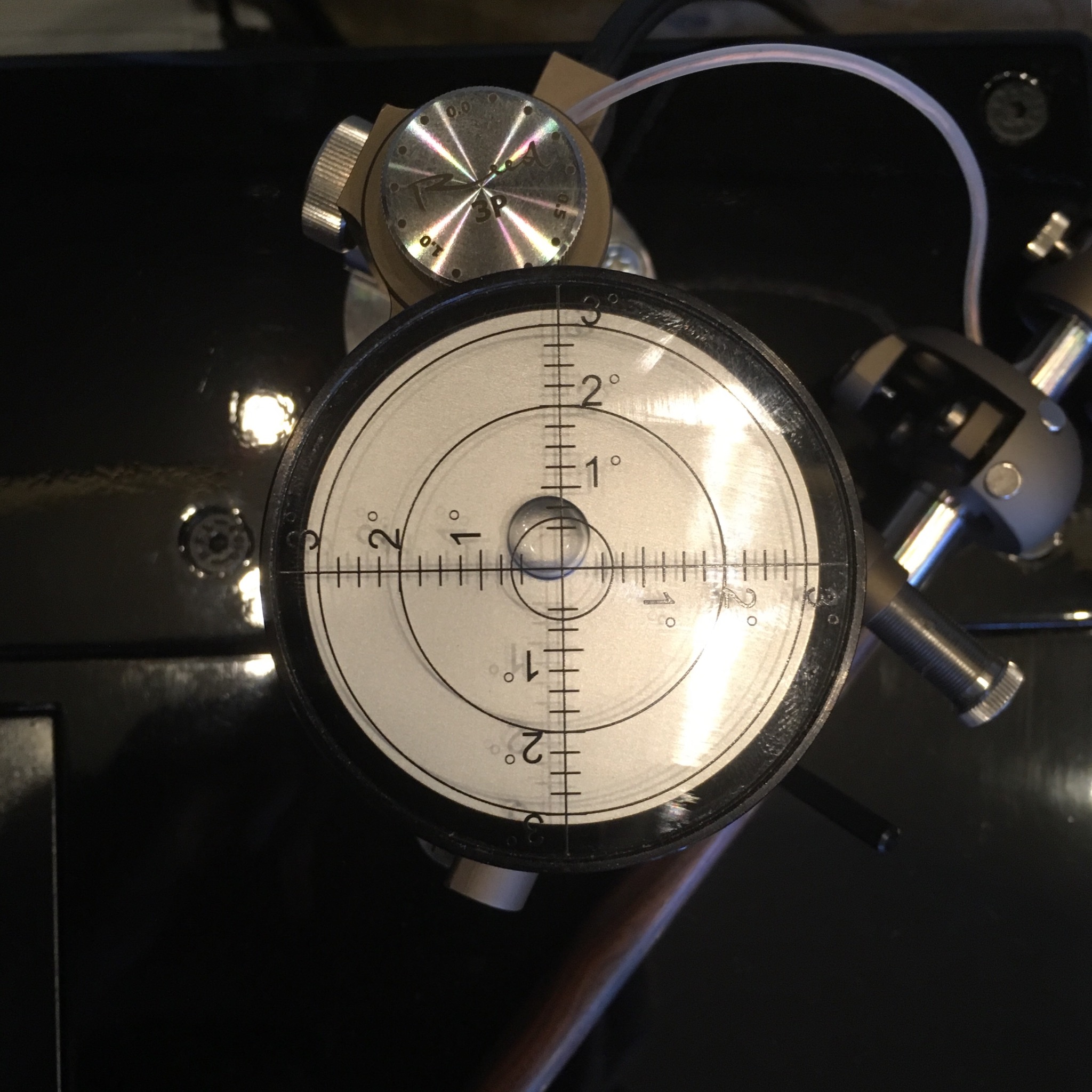

Первым делом нужно разобраться с антискейтингом.
Нужно выставить арм-базу тонарма горизонтально.
Производитель называет конструкцию тонарма 3P “карданно-юнипивотовой». И реально, вся конструкция «руки» висит на одной игле (1). Хотя, есть еще две иглы вертикального подшипника (2 и 3). Но, они с опорой тонарма уже не связаны.
Юнипивот был одной из моих хотелок. Я даже рассматривал, как альтернативу тонарм от VPI, где реализовано что-то подобное.
Но, Reed для меня и интереснее, и конструктивно понятнее.
Так вот, похоже я оказался не готов к такой чувствительности юни-подвеса. Ни с чем, из поедыдущего опыта, я это сравнить не могу. Если в свободном состоянии, мне как-то еще удалось его вывесить. То, когда беру рукой фингерлифт, чувствую себя Халком.
Поэтому, я сильно надеюсь, что горизонтальность арм-базы решит мою проблему с настройкой антискейтинга.

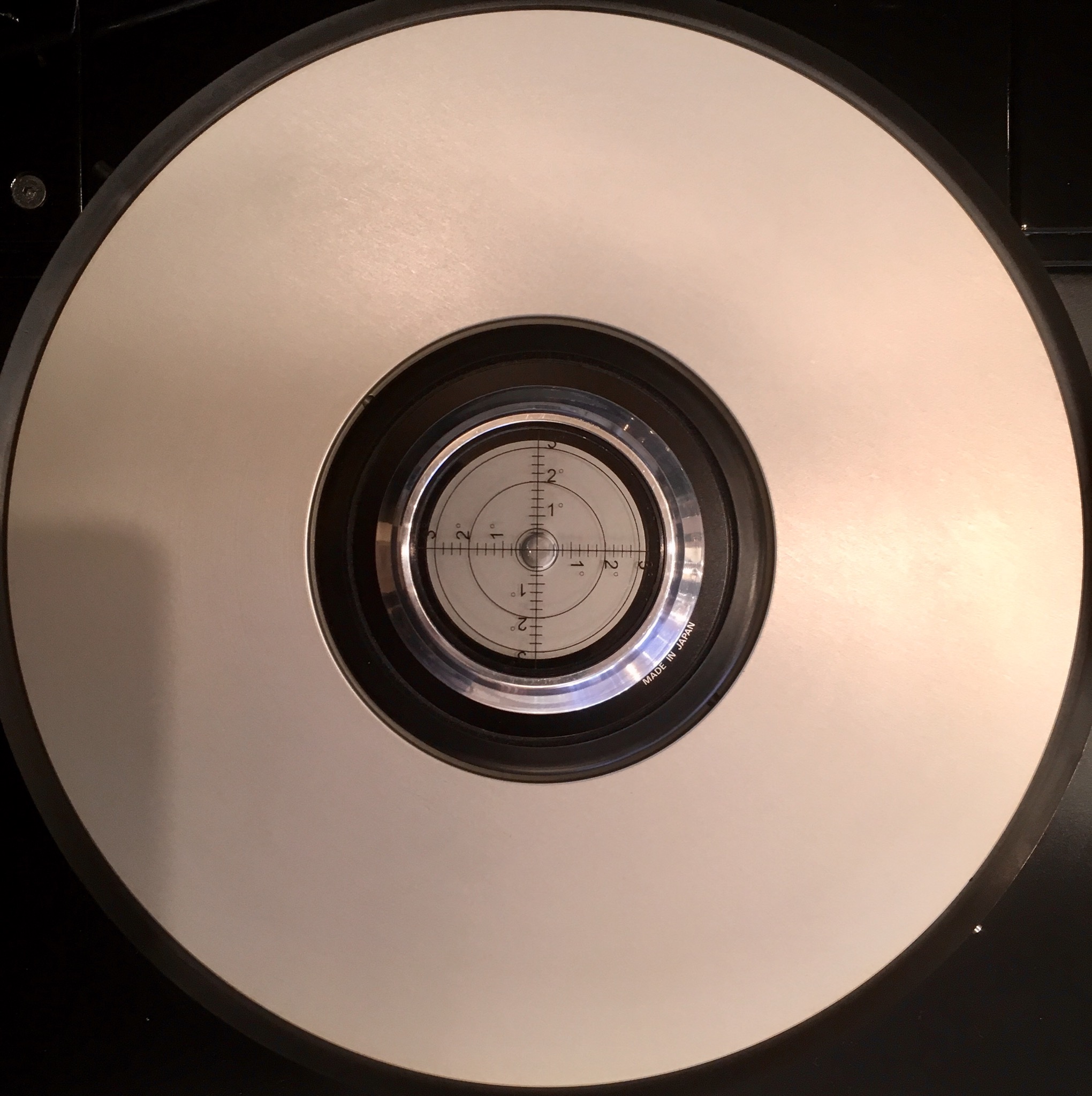

Проигрыватель, как правило, выровнен у меня ИДЕАЛЬНО.

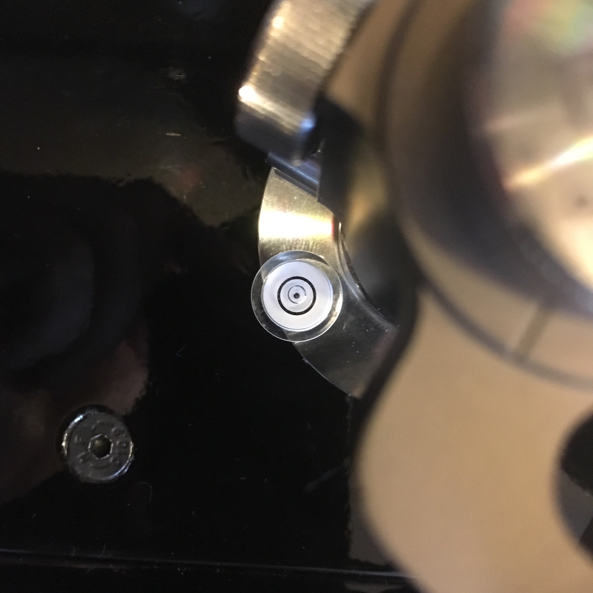

Со всеми предыдущими тонармами у меня была проблема, на какую поверхность положить измерительный уровень. У Reed вариантов для этого хватает. Но, на мой взгляд, самый верный - планка, которая служит опорой юнипивота. Если уж и выравнивать, то по этой поверхности.
Однако, увы... :sad:
Должен, в очередной раз, констатировать не качественность микроуровня. Хотя, этот экземпляр я отбирал на специально-сооруженном стенде. И отбраковка была 1:10 (или 1:5, точно не помню уже). Настораживает, что на всех горизонтальных поверхностях опоры тонарма он показывает одно и то же.
И все вроде прекрасно.
Только вот, мой эталонный уровень так не считает. Однако, его разместить не везде удается...
Обе последние позиции - верхние поверхности регулировочных винтов. Т.е. сомнительные для измерений. Но, показания уровня на них больше соответстуют поведению тонарма. Поэтому выбор сделан.
(Первая претензия к Reed - уж уровень то можно встроить в базу, раз уж они даже лазер в некоторые модели тонармов встраивают).
Пробую...

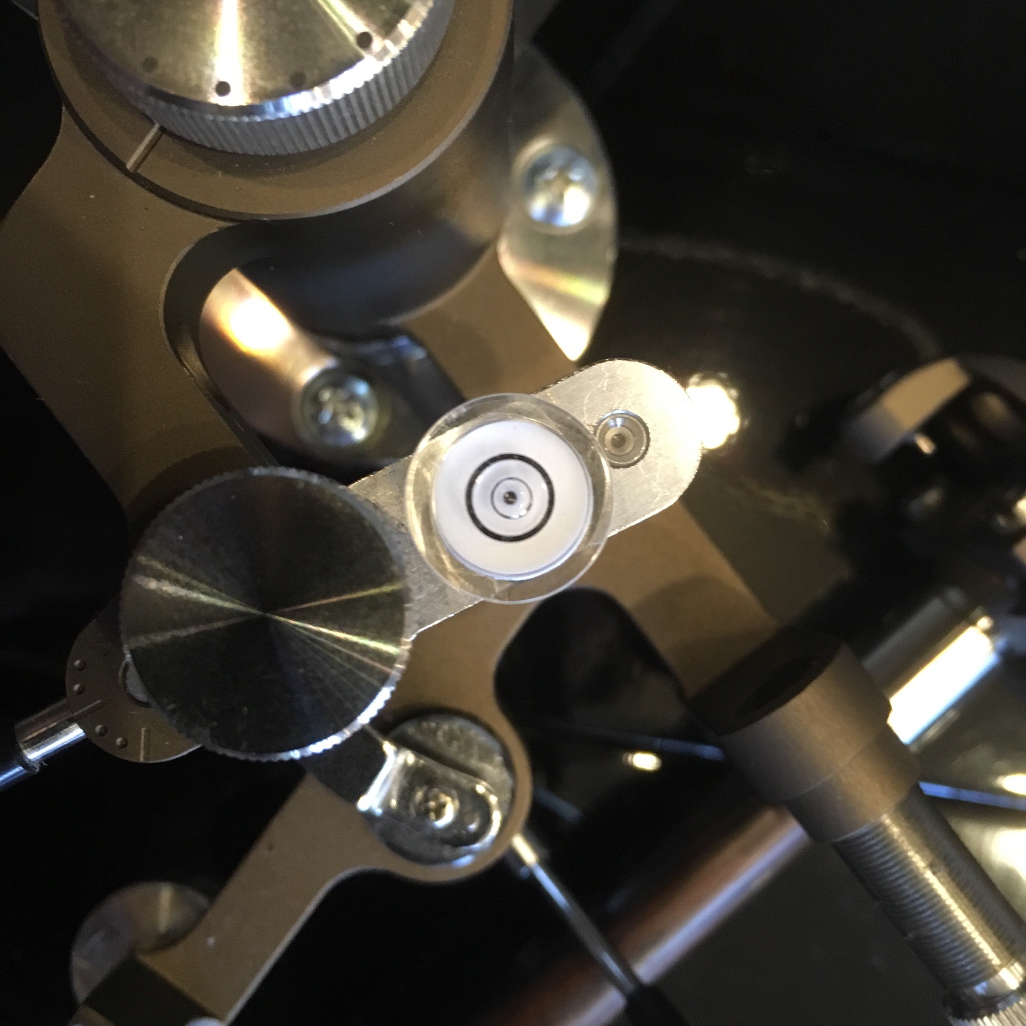

Результат есть:

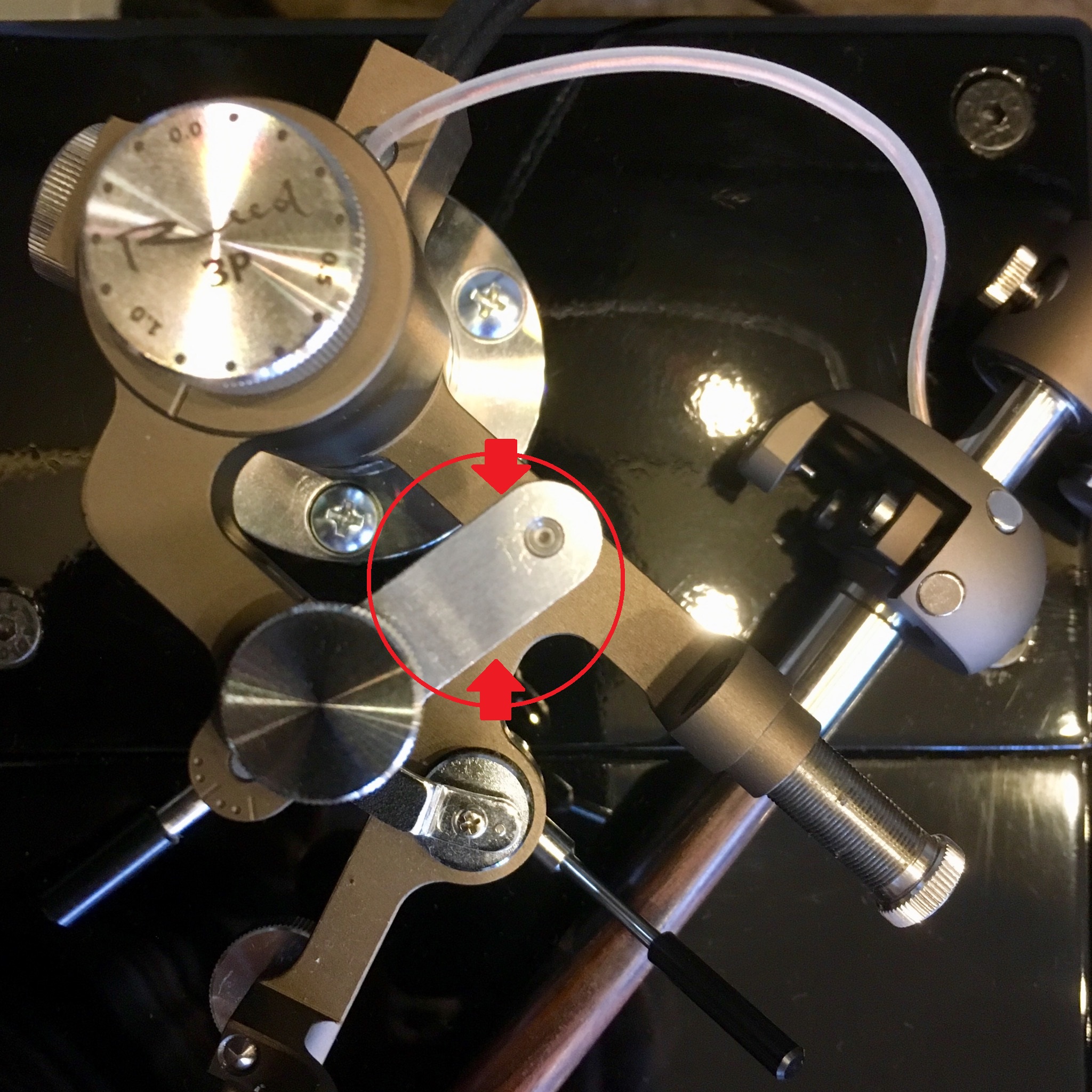

Я могу управлять антискнйтингом с высокой точностью. И это можно делать прямо при проигрывании настроечного трека. :-)
Но, снова увы. :sad:
Настройка на слух и на лету у меня не получилась.
На гладкой дорожке видно, как меняется поведение тонарма (почти, как на видео).
А вот на треке я не слышу разницы.
Я ожидал добиться перемещения баланса между каналами, в зависимости от вращения мною регулятора. Но, я этого не слышу. Что-то меняется, особенно на последних (высокоуровневых) настроечных треках, когда появляются искажения. Но, не так, как ожидалось.
Пока удовлетворюсь этим результатом.
Пришла такая мысль:
Пора мне внедрять применение измерительных приборов в этот процесс.
Буду проводить замеры фона для Piccolo, посмотрю и в этом разрезе на свой импровизированный осциллограф. :-)
Зато! При прослушивании музыки, регулировка антискнйтинга на лету оказалась очень заметной. :smile:
Уселся слушать. Прибалдел...
И понимаю, что потихонечку сдвигаюсь вправо. Так, подсознательно.
Встал, подкрутил антискейтинг. И вроде помогло.

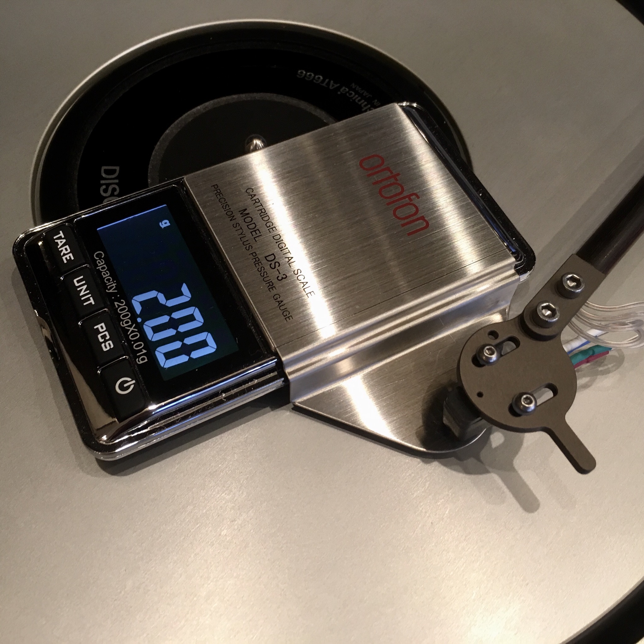

Контр-вес и прижимная сила
#317
Сообщение Роман Мирошниченко » 10 май 2018, 11:30

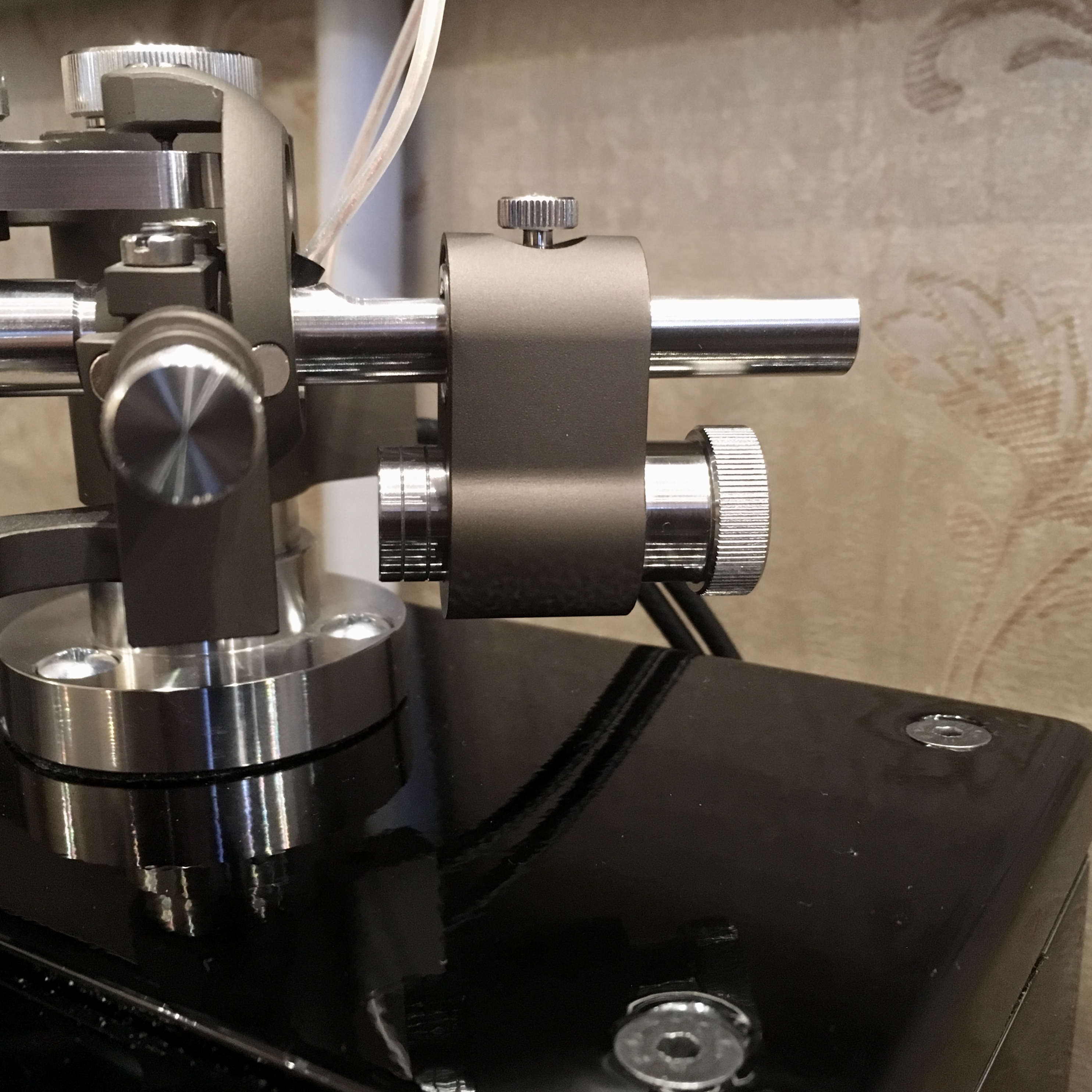

Это наверное единственное, что в данном тонарме не настраивается "на лету". :-)
Но, все очень четко!

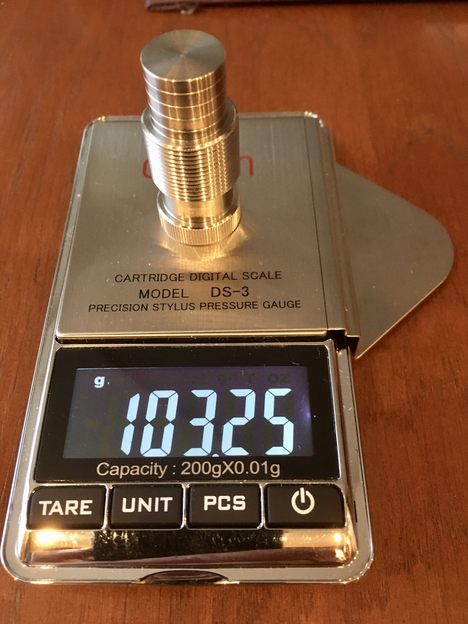

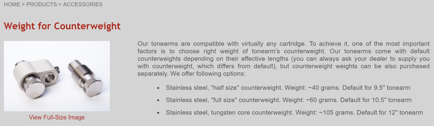

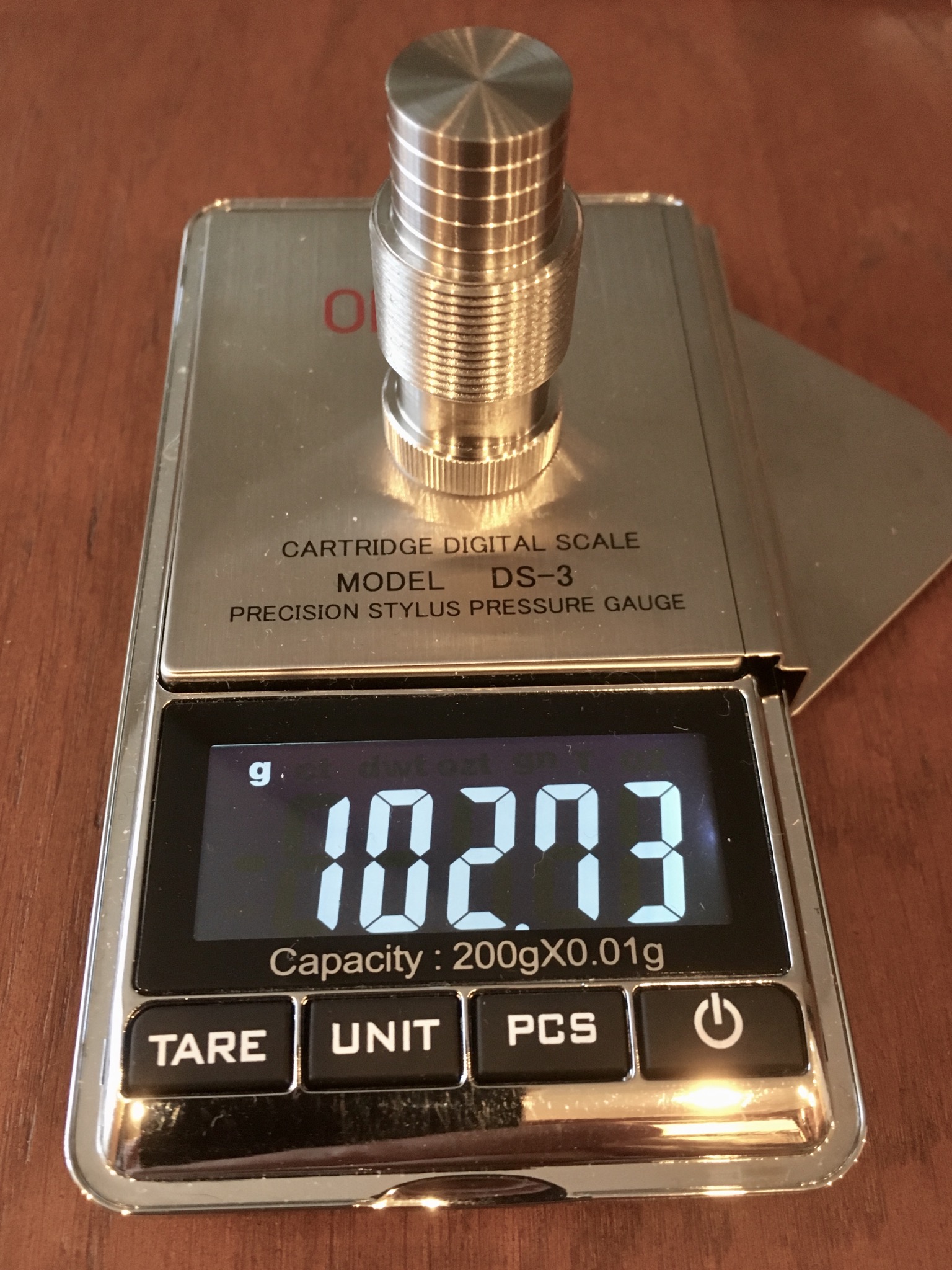

В комплекте два "утяжелителя", но они почему-то очень уж одинаковые. Не понял я этот момент.
В аксессуарах на сайте для 12" тонарма только один вес предусматривается. Зачем у меня два?.. :insane:
Что меня удивило - система очень чувствительна к значению прижимной силы. Не ожидал ТАКОГО влияния данного параметра.
Я любитель ставить прижим по максимуму. Головки мои "в возрасте" все, и хоть приобретались они в состоянии NOS, но за 30-50 лет по-любому ушли от заявленных параметров. "Задубели"! При настройке по тестовым трекам, стабильность сигнала реальнее всего получить именно при максимально допустимом значении прижима. Да и сколько я не пробовал, именно так и нравится мне.
Здесь же, путем экспериментов остановился на минимальном значении для Goldring EROICA (1,5 гр.). И именно в этом я нашел причину конфуза предыдущего дня.
P.S. Однако, моим фаворитом в конструкции узла контр-веса попрежнему остается SME series III.
