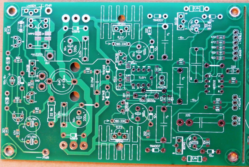

Я разработал печатную плату под него в SMD исполнении по всем правилам разводки земель, собираю его тщательно отбирая детали, но на ютубе есть видео о его нестабильности на высоких частотах и мощностях.
Надеюсь с Вашими комментариями я заранее избегу всех непредвиденных неприятностей и соберу надежный усилитель!

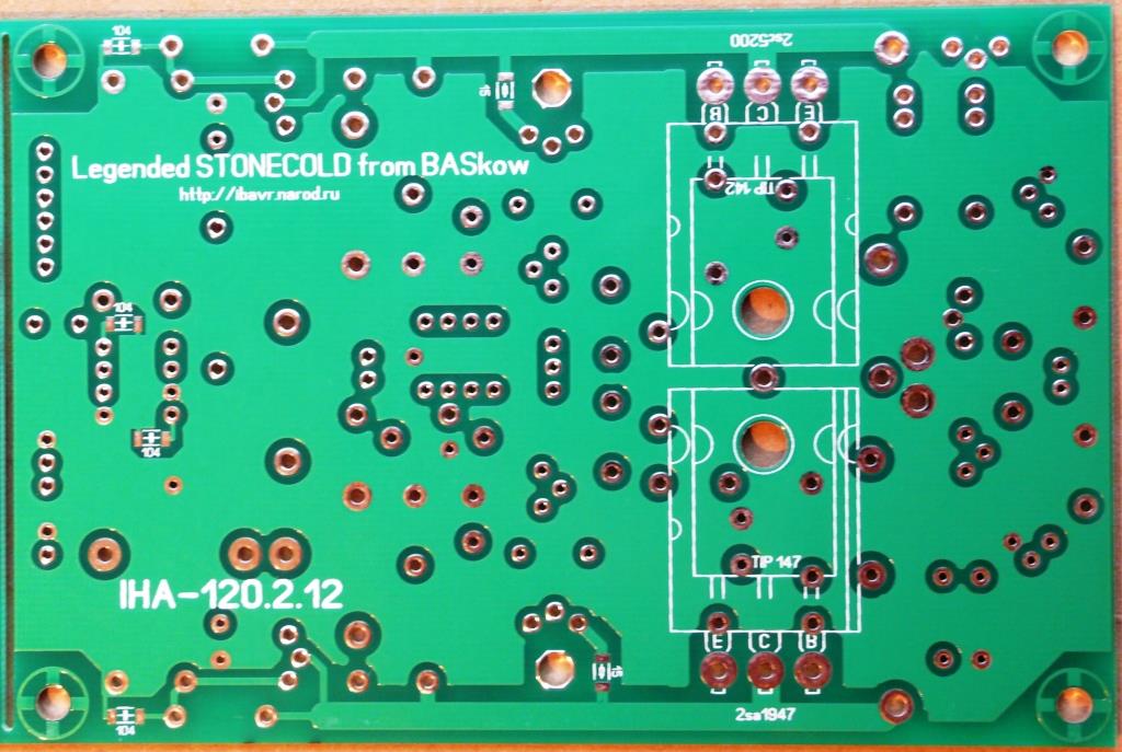

Алаев Ян, вот мои платы

BASkow писал(а):вот мои платы
Красиво! Вот за что люблю транзисторную технику - зазоры можно делать очень маленькими, площадки получаются полненькими и прямо так и хочется к ним что-то припаять! :)
А разгрузка площадок, подключенных к земляному плану есть? Не могу просто рассмотреть.

Где заказываете платы? В какой программе моделируете? Сделан ли запас плат на продажу или другую реализацию?
В Китае... есть 10 плат на 5 усилителей, все проектировал в самой простой программе Sprint-layout.
С этим я немного промахнулся, понял когда начал впаивать детали, приходится увеличивать время пайки.

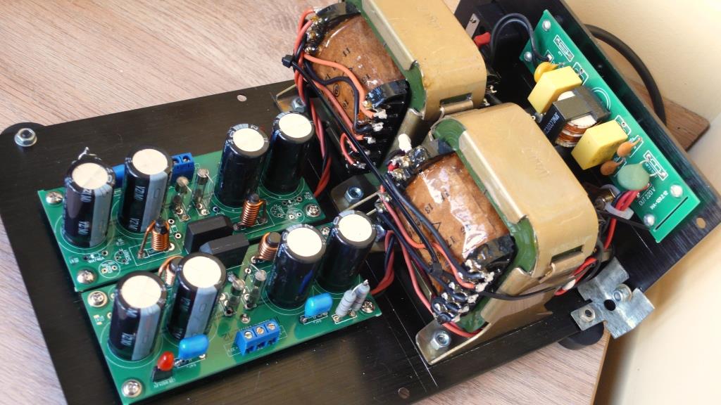

Я вот вижу, что у Вас есть там еще вторая плата
Есть там две платы - сетевой фильтр на 220 вольт, а также плата БП (мост, емкости, дросселя, защита).
На второй плате (БП) предусмотрена защита от КЗ на MOSFET ключах (собственная разработка). В Micro-CAP ее модель гонял, вроде работает в заданных пределах, но из-за стоимости всего проекта (корпус, платы, детали) решил подсократить затраты и обойтись простыми плавкими предохранителями...
Я обязательно выложу фото. Питание уже собрано вместе с платами, все проверено.
Разместите принципиальную схему усилителя с указанием применяемых корпусов деталей
Я хочу провести замеры, погонять на разных режимах, чтобы убедится, что все работает.
А так конечно можно и заявки принять :) Тем более, все платы уже укомплектованы деталями.

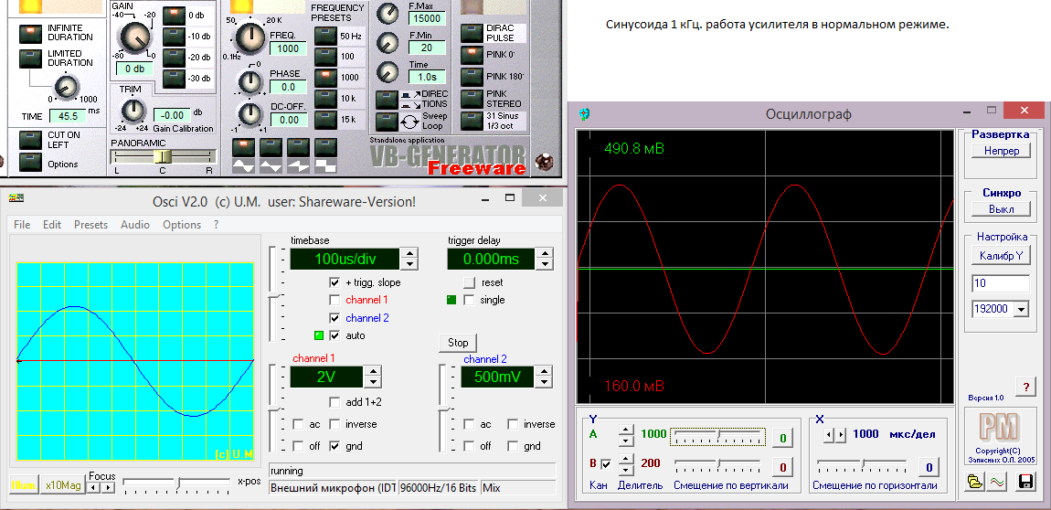

Собрал один канал...
Балансировочный резистор сразу впаял. Влево-вправо регулировочный болт на резисторе и на выходе постоянка от -2 вольт до +5 вольт, но регулируется, я установил 000 милливольт. На R8, R10 при установленных на 180 Ом резисторах R6, R7 установилось в 430 милливольт, поэтому мне пришлось городить составной резистор, получились резисторы на 132 Ома, при них напряжение на R8, R10 - 320 милливольт. Таким образом, ток покоя 0,32/15 = 21,3 mА.
Была проблема: усилитель был очень не устойчив, при запуске температура драйверов поднималась до 40-50 градусов, на выходе ноль. Но если начинаешь пальцами трогать их радиаторы, на 3-4 попытке температура их резко (за 1 секунду, к радиаторам были подключены без термопасты) поднималась до 130-160 градусов, а на выходе постоянка поднималась до 1,6 вольт. Тоже самое могло быть и от скачков напряжения в сети (быстро включаешь/выключаешь блок питания). Думал понизить ток покоя, но в итоге решилось установкой конденсатора между выходом ОУ и мостом в месте соединения диодов VD5-VD6.
На осциллографе синусоида чистая от 1000 до 20 000 Гц, также прямоугольный импульс проверял на 100 и 1000 Гц - ровный.
Температуры после часа работы. Драйвера 65-73 градуса (кстати самое горячее место, все думаю стоит ли с этим бороться), Выходные ключи - 40-42 градуса, плата - 38 градусов, ОУ - 35-38 градусов, R4, R5 - 45 градусов, все остальное около 32-35 градусов.
Впечатления от прослушивания положительные! Играет очень чисто - ни шумов, ни фона, в паузах такое ощущение что колонка отключена. Первое на что обращаешь внимание - красивый верх и яркая середина. Верха вначале мне показались суховаты (некоторые композиции из альбома Босса Нова), однако в других композициях наоборот очень сочными (М83, Dire Straits). После чего я убедился что верха просто верные. Середина очень детальна, местами громче обычного, но быстро к этому привыкаешь. Например, альбом Dire Straits "On Every Street" я почти весь заново переслушал. В композиции "You And Your Friend" струны гитары слышно никелевые и мягкие, будто только из упаковки их натянули на гитару, местами слышно как струны задевают лады (дребезг). Еще на 22 секунде вступает интересный инструмент, задающий ритм, до этого я думал что это барабанные палочки ударяющиеся о край барабана, но на этом усилителе слышно что это деревянная колодка с эхом, будто в длинном коридоре. В общем середина мне понравилась. Низа правильные, упругие, но слабоваты, не хватает совсем не много, чтобы совсем за душу музыка брала.
Однако на моей плате установлен темброблок, после того как я его подключил - немного добавив бас - стало совсем хорошо.
Второе на что я обратил внимание - потрясная динамика. Даже в наушниках та же композиция от начала до конца слушается ровно, а вот на этом усилителе прямо волнами накатывают некоторые моменты, где-то на 3:34 в "On Every Street", и еще больше на 4:16. Прямь классно!
Иногда все же есть впечатление в сложных моментах (где много инструментов сразу играет) чаще в электронной музыке, что детальность пропадает и звук середины немного замыливается. Но это только один канал и всего час прослушки, соберу второй и уже более внимательно послушаю...

А чем и как мерили температуру деталей?
Цифровым мультиметром с миниатюрным датчиком температуры, специально покупал из-за этого датчика. DT-838

Осциллограф у Вас имеется (судя по дальнейшему описанию). Так почему бы не выяснить, что происходит в устройстве? Возбуждение сразу видно, методы его "гашения" - также известны. Я почему схему (актуальную) хочу увидеть: судя по фото печатных плат - этот конденсатор, который решил проблему, был задуман там изначально. Тогда по какой причине? Фактически он создаёт локальную ООС между первыми двумя каскадами. Зачем "плодить" ОС? Кроме того, изменены номиналы деталей в общей обратной связи, номиналы электролитических конденсаторов в цепях питания (почему-то уменьшены). Всё это могло создать предпосылки как для возбуждения, так и для

Собрано по схеме выше, она ближе к авторской. Нумерация деталей в ней иная.
Балансировочный резистор и у меня на схеме отсутствует, но я его сразу в печатной плате предусмотрел, ведь потом плату не исправишь, зато всегда есть возможность его установить. Тем более, что в сети есть рекомендации им пользоваться.
Про вольтаж на резисторах и ток покоя я конечно вычитал из описания настройки усилителя в статье автора (ссылка на архив выше). Просто увлекшись работой над усилителем, читая информацию с разных сайтов я и не подумал, что в этой статье о токе покоя и напряжениях на ограничивающих резисторах драйверов и не упоминалось. извиняюсь.
Ток покоя автором рекомендуется устанавливать в рамках 20-30 mА, подбором резисторов (токовых датчиков) VT1-VT2. Я стремился к нижней границе, чтобы избежать лишнего нагрева, что подтвердилось на практике, при токе покоя в 30 mA драйвера нагревались до 80 градусов, с током в 21 mA - до 73 градусов.
Осциллограф у меня не настоящий :) программы на ПК, щуп самодельный (пока не заработал на добротный осциллограф). Ниже я выложу все скриншоты. "Загасить" возбуждение увеличением емкости в ООС не удалось, если очень сильно увеличить емкость то возбуждение исчезает, но появляется большая постоянка на выходе. Установкой джампера (на схеме выше) я случайно заметил, что возбуждение исчезает. На плате конечно я его предусмотрел заранее, потому как и сам автор рекомендует его при замене ОУ.
На счет низов. Входная цепь была минимальна, на схеме выше я указал точку вхождения сигнала при замерах, ни одного конденсатора на пути звукового тракта не было. Тока в питании я считаю достаточно. Трансформаторы рассчитаны на ток нагрузки 1,6 ампер. при напряжении 37 вольт уж 60-70 ватт они отдадут легко, я даже на этой громкости не слушал, соседей жалко. Кроме того, емкости на плате усилителя лишь компенсируют потери в проводах от блока до платы, и то провода длиной всего 10 см, зато сечением 1,5 мм. В блоке питания на каждом плече по 9400 мкФ, на плату в целом почти 20 000 мкф. После отключения сети, усилитель продолжает играть на 1/3 громкости 3-4 секунды без потери громкости, и то срабатывает реле защиты АС.
Про температуру драйверов я понял. Спасибо, что разъяснили. Действительно даже сам автор упоминает про замену дарлингтонов на транзисторы, но при этом не говорит, про возможный больший нагрев драйверов. 73 градуса конечно не критично, но все-таки усилитель класса В, ожидал холодной работы, в крайнем случае нагрев выходных транзисторов, но никак не драйверов.
Показания осциллографа:
