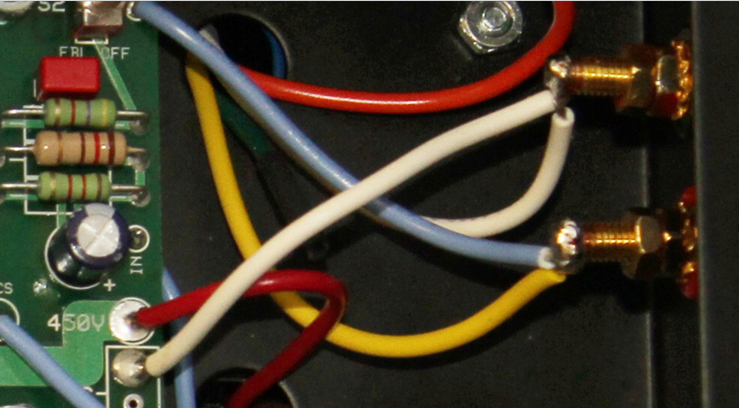

Владислав, я бы хотел с Вашего одобрения изменить один момент.
Здесь на фото видно, что с трансформатора земля идет на разъём акустики, а оттуда уже в плату.
Но у Брюса вроде как главная земля собрана в плате, поэтому я бы хотел землю от выходного трансформатора запустить в плату, а с нее уже дотянуться до разъёма акустики.
Сообщения: 5059
Поблагодарили: 667 раз
#755
Сообщение poty » 24 ноя 2018, 21:58
Да, можно. Выходная обмотка трансформатора, когда нет обратной связи, может вообще не заземляться - там ток вообще никакой не протекает, это, в принципе, как экран между обмотками. Как только включается обратная связь, часть вторичной обмотки подключается в катодную цепь драйвера и здесь уже лучше заземлять на центральную землю, чтобы не попадать на общий путь протекания токов питания и сигнала.

Сообщение Роман Мирошниченко » 25 ноя 2018, 13:53
Евгений, после нашего разговора...
Вот мое сообщение, где была систематизирована вся, планируемая работа по аудиочасти.
viewtopic.php?p=22016#p22016
Мне сложно судить, что сделано, что пропущено. Посмотрите сами пожалуйста. Дабы ничего не забыть :wink:
Сообщения: 5059
#757
Сообщение poty » 25 ноя 2018, 14:54
Из электроники: "выравниватель накалов", я так понимаю, пока только в перспективе. Всё остальное, более или менее, реализовано.
Теперь по поводу выходной обмотки трансформатора. Вчера я что-то немного ступил. В принципе, большой разницы куда подключать нет, однако я понял, почему Брюс подключил именно так: основной ток течёт от трансформатора в нагрузку, причём всегда, независимо от включенной или выключенной обратной связи, поэтому логичнее уменьшить длину пути для этого тока. Но если соединение между платой и разъёмом выполнить достаточно большим сечением или посеребрёнкой, то отличия будут чисто гипотетические.

Сообщение Евгений Михеев » 25 ноя 2018, 15:36
Вот я и сделал посеребренкой)
