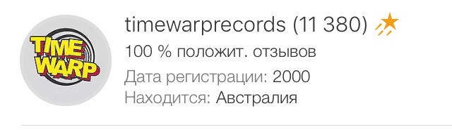

В основном, вот у этого продавца на eBay:
Когда что-то конкретное нужно - в разных местах нахожу, интересующие издания. Вот хороший поисковик - https://www.discogs.com
А у этого продавца, ассортимент всегда мне по вкусу. Как правило, просто набираю - остановиться не могу. Описание всегда полное. По аутентичености и по состоянию ни разу не было вопросов.
Там много джаза от “concord jazz”, а это мой любимый лейбл. Очень звук нравится.
Плюс, часто попадаются уникальные издания и по обычной цене.
Доставка только дорогая из Австралии.
