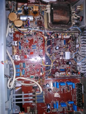

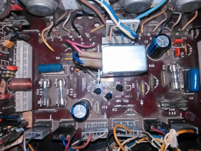

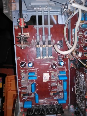

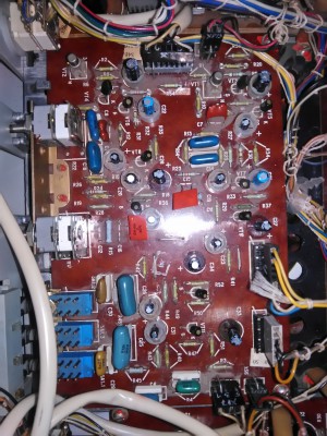

3. Переменные резисторы регулировки тембра стоят вне платы или впаяны в неё? Можете сфотографировать внутренности с упором на плату предварительного усилителя и выложить фото сюда?

Фото сейчас прикреплю.
poty,
Вот фото
Предварительный усилитель
Сообщение poty » 18 авг 2018, 11:06
На третьем фото слева внизу SA1.1-SA1.3. Странная нумерация, с учётом того, что это три разных переключателя.
Фото посмотрю повнимательнее, дайте немного времени.

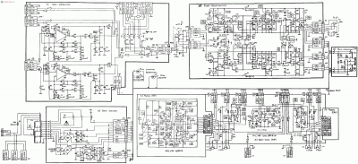

Прилагается схема.
Схема.

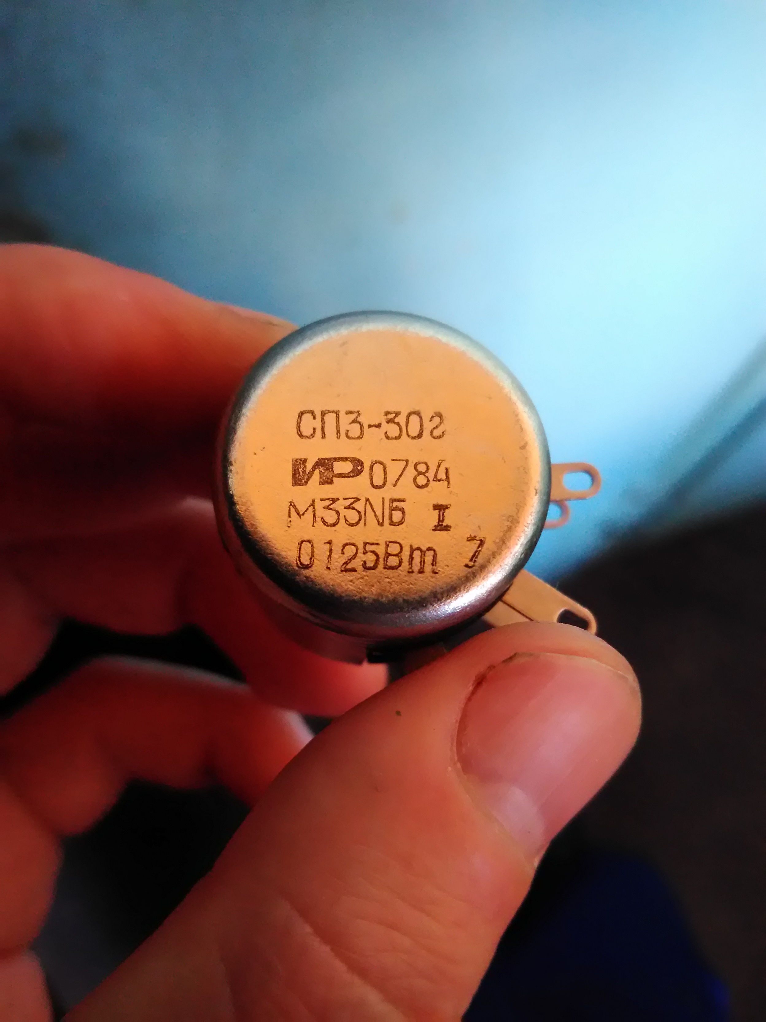

Подскажите мне пожалуйста,подойдет ли такой переменный резистор для регулировки громкости?
Сообщение poty » 26 мар 2019, 09:35
По качеству не скажу - давно не применял в долговременно-работающих системах советских резисторов. В принципе, своё они всегда отрабатывали, хотя попадался и откровенный брак. Впрочем, если не брать совсем брендовые вещи в официальных магазинах, на брак и проблемы можно нарваться на любых резисторах.
Другое дело - Вы не указали место его использования. Если это - входной пассивный аттенюатор, то характеристика Б - далеко не лучший вариант! Нужен В (если по российской/советской классификации).
