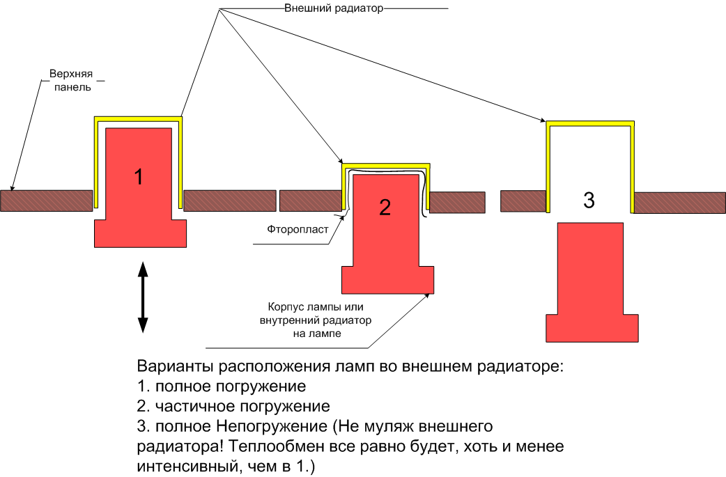

Поэтому предлагаю попробовать реализовать (хотя бы в рамках обсуждения) следующую, конструкцию.
Условно можно назвать ее конвективно-лучевым комбинированным теплоотводом (KLKT, чтоб не догадался никто) . :toothless:
Задача. Мы хотим сделать электробезопасный, реально работающий с какой-то эффективностью (не муляж!), красивый вариант наружного размещения лампового радиатора.
Предлагаю идею изоляции радиатора.
1. Радиатор состоит из двух частей: первая - непосредственно на лампе (или это даже сам металлический корпус нувистора), вторая - на внешней поверхности (крышке) корпуса.
2. Эти части разделены слоем электроизолятора. Им может быть воздушная прослойка,толщина задается необходимым напряжением пробоя . Можно усилить изолирующие свойства листовым тонким материалом, например, фторопластом. Или каким-нибудь тонко нанесенным теплостойким, но и хорошо теплопроводящим материалом. Лак, керамика и т.п.
3. Получается конвекционно-лучевой способ передачи тепловой энергии от первой части ко второй.
4. Конструктивно оформлять можно разными способами. Необходимо только предварительно просчитать конструкцию по законам теплофизики или проэкспериментировать с привлечением тепловизора.
Картинку прилагаю. Может быть хлопотно, но ...красота требует жертв!
Есть мнения?

Сомневаюсь, что предложенный "конвекционно-лучевой способ передачи тепловой энергии от первой части ко второй" не является именно уходом от функциональности в пользу красивости.

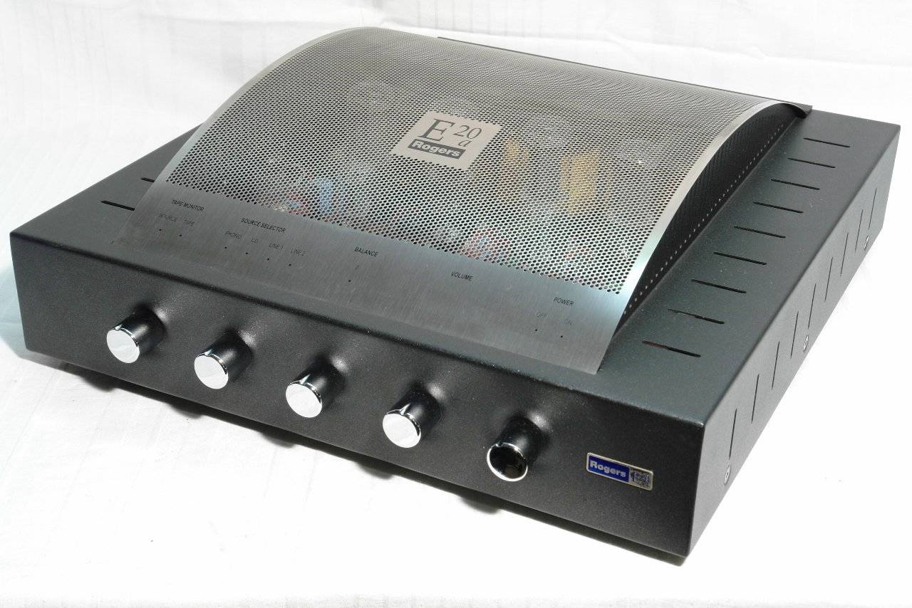

Если же все-таки продолжать тему дизайнерства с нувисторами, я бы поддержал Александра:
09 дек 2018, 21:08
А мне видится сверху над лампами решётка "намордник вратаря хоккеиста", без углов. ... стоит на шасси и упирается в кожух выходных трансформаторов, как бы согнутая по "дуге".
Что-то подобное я видел на усилителе ROGERS, если я правильно понял конечно.
А уж под перфорацией, хоть с радиаторами, хоть без них. :-)
Насколько я помню, мы так и не пришли к оптимальному решению относительно установки нувисторов в плату. Рассматривались способы альтернативные впаиванию. Позволяющие пользователю производить замену самостоятельно: ламповые панельки, разъемы различные...
Думаю, для усилителя мощности, это тоже актуально?
Этот момент тоже повлияет на внешний вид и возможность применения радиаторов.
А "термопасты" не являются диэлектриками?

Сообщение goldmen8 » 11 дек 2018, 12:26
Роман, ваш вариант тоже интересен.
Мне немного по другому видится, примерно так:
Сообщение Роман Мирошниченко » 11 дек 2018, 12:41
11 дек 2018, 12:26
Точно. Я не вспомнил про этот усилитель. :-)
Я тоже долго заглядывался. Но идентично повторять не стал бы. Хоть и шикарная идея, да не своя!
Вот если её как-то модифицировать...
Надо почитать и проверить. Интересная идея! Можно ведь и не конкретно термопасту покупную рассматривать, но и самим что-то замесить. Т.е. уйти от "плохого" теплопроводника - воздуха к "хорошей" пасте или даже твердой застывшей проставке. Ой, что-то далеко заносит мечтателя ... Это я про себя.:eh:

Вариант в сообщении №48 проблематичен по причине наличия анода сверху. Т.е., крышка сверху не даст вывести провод, подключенный к аноду, и также провод не сможет выйти вниз по причине того, что ему будет мешать корпус лампы и гильза теплоотвода.
11 дек 2018, 15:54
В любом случае потребуются элементы, фиксирующие "тело" лампы, просто на ножках располагать лампу рискованно.
Похоже, пришла пора "живьем" знакомиться с нувистором. Лично я его только на фото видел. Не все понятно в конструкции. Надо попробовать найти в своем городе по-быстрому.
Вариант прокладки анодного провода готов проработать. Кстати, как штатно предусмотрен токосъем с анода? Есть какой-то пружинный колпачёк или стационарное ложе с зажимом? В Интернете найти пока ответ не могу.
Так же готов подумать о креплении баллона к плате.

В фонокорректоре Романа нувисторы впаяны в печатную плату и вставлены в квадратные алюминиевые пластины для исключения подгиба выводов и их замыкания, а также, чтобы защитить остальные детали от теплового повреждения.
Нувисторы раскаляются очень сильно: При проверке 6П37Н у меня расплавился моток припоя, который я использовал как "постель" для лампы, чтобы она по приборной панели не каталась. И пару раз обжегся сильно.
