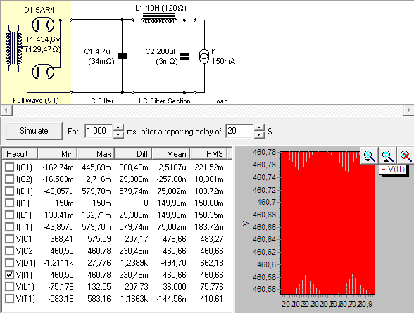

По серии SA, ESA, CSA, MR, CMR: Dissipation factors: <= 0.001 @ 1KHz, откуда ESR=34мО
Что такое ESR-34 мО? На симуляторе 1.4 ОМ.
15 дек 2018, 19:46
Первичная обмотка имеет 8Ом, вторичная на 750В - 104Ом, при этом просадка получается (794,7-750)/750=6%. На всякий случай, просадка по 6А обмотке 6,3В = 8,8% (0,04Ом).
Сейчас проведу моделирование.
А симулятор просадку не считает? Слишком много на него возлагаю?
Отправлено спустя 6 минут 39 секунд:
Борюсь за каждую десятую. По Вашей ссылке 2,8 ESR 200 mkF, а не 3,0 как Вы написали
А по факту на фото
Отправлено спустя 8 минут 31 секунду:
Замкнул концы выводов между собой, на конденсаторе 4-х выводном 200 мкф. ESR=2.0 ОМ

В PSUD каждый элемент имеет параметры. Если сделать двойной клик на элементе открываются его параметры.
Для трансформатора это выглядит так:
Окно параметров трансформатора.png (5.7 КБ) 27542 просмотра
Можно задать приближение к реальности двумя способами:
1. По просадке (нажимаем кнопку слева от RMS V):
Задание параметров по просадке.png (10.35 КБ) 27542 просмотра
Тогда задаётся номинальное напряжение, номинальный ток и коэффициент просадки. Модель, которая в результате используется, рассчитывается из этих параметров.
2. По сопротивлениям обмоток (нажимаем кнопку слева от Ohms):
Задание параметров по сопртивлениям обмоток.png (10.79 КБ) 27542 просмотра
Тогда задаётся номинальное напряжение сети, сопротивление первичной обмотки, напряжение холостого хода вторичной обмотки и её сопротивление. Модель рассчитывается уже из этих заданных параметров.
Можно использовать оба метода, однако второй метод будет неточен, если имеется несколько вторичных обмоток - в первичной обмотке будет дополнительное падение напряжение, вызванное током в неучтённых вторичных обмотках. Поэтому, для нашего случая лучше ограничиться первым способом задания модели трансформатора.
Для конденсатора это выглядит так:
Задание параметров конденсатора.png (5.73 КБ) 27542 просмотра
Т.е., задаётся номинальная ёмкость и ESR. Для каждого конденсатора отдельно.
Для дросселя это выглядит так:
Задание параметров дросселя.png (5.6 КБ) 27542 просмотра
Задаётся индуктивность и активное сопротивление обмотки.

У меня для полного варианта (Ток: 2х90мА) получилось следующее:
Трансформатор 2х430В на 230мА = 198Вт сам по себе.
Отправлено спустя 28 секунд:
Как вариант - увеличивать ёмкость первого конденсатора.

Для тока 2х70мА:
Трансформатор: 2х410В 190мА = 156Вт.
Для тока 2х60мА:
Трансформатор: 2х400В 170мА = 136Вт.
Отправлено спустя 45 секунд:
15 дек 2018, 20:56
Как активировать большой калькулятор?
Справа от строчек в этой табличке есть кнопки с тремя точками. Нажимайте туда.
Кенотрон 2*5=10Вт. Питаем без выпрямления.
Отправлено спустя 19 минут 2 секунды:
По накалу:
Трансформатор 8В х 6А = 48Вт. Это если мы все 4 лампы будем питать только отфильтрованным напряжением (ток 1,6*2+0,35*2).
Отправлено спустя 7 минут 9 секунд:
Т.о., если взять вариант 2х60мА, то 136+10+48=194Вт - проходим по 200Вт трансу.

Для начала - параметры, которые приводит Брюс:
КТ88 : Pвых=25Вт, Ra-a=8к, Ia=90мА/лампу, Ua=475В
Нам надо при этих данных выйти на 156 Вт?
15 дек 2018, 21:19
С этой строчкой я согласен. Как? Увеличить С1 можно в не больших пределах. 10 мкФ Дальнейшее его увеличение снижает пульсацию, но не увеличивает потенциал на выходе. Тут тупик. Увеличивая ток, мы просаживаем напряжение и он не растет. Уменьшая напряжение, чтобы спуститься до 156 Вт мы не позволяем блоку питания его повысить до требуемых нам по данным Брюса 475 В. По его данным 475 х 2 =950 В х 0,19А =180,5 Вт. Никак на 156 Вт не выйти. Что бы впихнуть еще и все накальные обмотки. Только транс на 250 Вт или более мощный кенотрон, у которого будет больше отдача.

Сообщение poty » 15 дек 2018, 21:47
15 дек 2018, 21:42
Нет, это я вышел на 156Вт при 70мА(исправлено!!!) на выходную лампу. Но у нас ещё 10Вт кенотрон, 48Вт накал - итого получается 214 Вт.
15 дек 2018, 21:42
Этот расчёт неверен. У нас половинки обмоток работают попеременно. Т.е., чистой мощности - 475*0,19=90Вт. Я посимулировал с теми вариантами конденсаторов и дросселей, что есть и получил 198Вт (исправлено) от трансформатора.
Сообщения: 1229

КТ88 1,6А х6,3 В = 10,8 Вт х 2 =20,16 Вт
5751 0,175 А х 12,6 В =2,21 Вт х 2 =4,42 Вт
5AR4 2 А х 5 В = 10 Вт
Итого 34,58 Вт чистой энергии нам надо на выходе накальных выпрямителей.
Мы будем выпрямлять кенотрон? Я думал только звуковые лампы.
То есть я не понял, как с 25 Вт на звуковых лампах мы уходим на 48 Вт?
Отправлено спустя 6 минут 9 секунд:
8,07 В х 3,9 А = 34 Вт! Это по данным симулятора.
Отправлено спустя 6 минут 27 секунд:
15 дек 2018, 21:47
475*0,19=90Вт. Я посимулировал с теми вариантами конденсаторов и дросселей, что есть и получил 156Вт от трансформатора.
Тогда какое напряжение должно быть на вторичке трансформатора?
15 дек 2018, 21:26

Сообщение poty » 15 дек 2018, 22:58
15 дек 2018, 22:22
Ток через трансформатор I(T1)=6А, откуда 8В (напряжение на вторичной обмотке, RMS)*6А (ток во вторичной обмотке, RMS)=48Вт (мощность трансформатора для накала)
Добавлено 16 декабря:
Я считал, что мы все накалы будем питать от 6,3В (включая 5751).
Отправлено спустя 9 минут 19 секунд:
15 дек 2018, 22:22
15 дек 2018, 20:51
Отправлено спустя 7 минут 47 секунд:
15 дек 2018, 21:42
Ну, даже с 10мкФ мощность трансформатора падает до 189Вт.

Маленькая арифметика. Есть фирма GM (GoldenMiddle Прошу не путать с GeneralMotors). В разделе СХЕМЫ http://www.goldenmiddle.com/russian/shems.htm можно посмотреть PPUL http://www.goldenmiddle.com/files/trafoline_sh1.pdf На лампах КТ88, 40 Вт, стереовариант на два канала, на 200 Вт сетевом трансформаторе PPT-POT-200/450. То бишь выбранный для наших моноблоков. Еще раз: стерео вариант на том же силовике. Далее чистая арифметика из этой схемы:
Накальные обмотки трансформатора на два канала:
1. 5U8C 5 В х 4 А =20 Вт
2. КТ88 6,3 В х 4 А = 25,2 Вт
3. КТ88 6,3 В х 4 А = 25,2 Вт
4. 6С45П 6,3 В х 1 А = 6,3 Вт
5. 6С45П 6,3 В х 1 А = 6,3 Вт
Всего 5 накальных обмоток на 7 ламп на 2 канала общей мощностью 83 Вт. От 200 Вт трансформатора остается 117 Вт на анодное питание после одного кенотрона на два канала. На один канал 117/2= 58,5 Вт. На катоде кенотрона 500 В, далее идет CLC фильтр на дросселе D3 5 H 200 Ом. Емкости до и после дросселя не обозначены, но симулятор показал, что они в основном влияют на уровень пульсаций. После дросселя на выходе источника питания показано 490 В, которые собственно и заводятся на выходной трансформатор ( B+). На анодах КТ88 485 В. Имеем 58,5 Вт при потенциале 490 В . Ток на один канал 58,5/490 В = 119 мА. Понятно, что расчеты приблизительны, относительно мощности, погрешность идет еще от использования одного кенотрона, вместо двух на два моно блока, но по арифметике получается в готовой схеме именно так!
Если глянуть схему чистого моно блока http://www.goldenmiddle.com/files/PUL88.pdf то с кенотрона снимаются те же 500 В, которые после того же CLC фильтра, на том же дросселе 5 H 200 Ом, на выходе имеют 490 В, которые так же идут на выходной трансформатор
( B+). На анодах КТ88, те же 485 В.
Отправлено спустя 4 минуты 52 секунды:
А далее такой вывод. См. вложение. Если С2 заменить на 2000 мкФ, то пульсации на выходе будут 17 мВ, вместо 143 при 200 мкФ.
Отправлено спустя 34 минуты 3 секунды:

Хорошо, давайте разбираться.
16 дек 2018, 16:13
16 дек 2018, 16:13
Без проблем. У нас на моноблок:
2хKT88: 2x 6,3x1,6=20,2 Вт (с учётом +10% запаса = 22,2Вт)
2х5751: 2х 6,3х0,35=4,4Вт (с учётом +10% запаса = 4,9Вт)
5AR4: 5х1,9 = 9,5Вт (с учётом +10% запаса = 10,5Вт)
Общая мощность: 34,1Вт (37,6Вт) / канал (5 ламп). На 2 канала получается 68,2Вт (75,2Вт) на 10 ламп. Сравнимо? Конечно! Но мы тогда питаем все лампы от переменного напряжения, непосредственно от трансформатора и потери у нас минимальные, учтены в габаритной мощности трансформатора и их ушки нигде не торчат. Можно сделать и так, я не возражаю.
16 дек 2018, 16:13
16 дек 2018, 16:13
Нет, не имеем. 58,5Вт - это мощность, забираемая с трансформатора. Я об этом уже говорил. Если Вы посмотрите на своё последнее моделирование, то увидите, что при V(I1)*I(I1)=479*0.09=43Вт, отдаваемых в нагрузку мы имеем V(T1)*I(T1)*2=398*0,116*2=92Вт, забираемых от трансформатора. Т.о., КПД нашего выпрямителя 43/92=47%. Почему? Есть закон сохранения энергии, в нагрузку не может попасть та же самая мощность, что отбирается от трансформатора. Часть мощности у нас теряется на кенотроне (падение 30-50В при токе 116мА = 3,5-5,8Вт), часть - на L1 (примерно 4,2Вт), часть на вторичной обмотке трансформатора и ESR конденсаторов (здесь посчитать труднее, но тоже можно...).
Исходя, допустим, даже из КПД в 50%, от рассчитанной Вами мощности 58,5Вт остаётся 29,3Вт, что даёт на две лампы ток (при 490В) 60мА (или 30мА на лампу). Это говорит о том, что данный усилитель работает в классе АВ. Кроме того, это не чистый UL, это так называемый усилитель с дополнительной раскачкой в катодной цепи (посмотрите на схеме отводы 13,18, 19, 24 выходного трансформатора и уровень фиксированного смещения -55В против -38В у Брюса). Такие усилители любили McIntosch, где-то здесь, на форуме, такой усилитель разбирался.
16 дек 2018, 16:13
Это - вторая ошибка. Дело в том, что для "не А" класса, единственным непосредственным "резервуаром" для питания является последний конденсатор перед выходным каскадом. Он, как правило, делается очень большим (действительно, 2000мкФ и выше). Связано такое положение дел ровно с тем, что в отсутствии сигнала ток, потребляемый каскадом мал (5-10% от максимального), но на полной мощности БП должен отдавать полный ток, и откуда-то он должен браться! От трансформатора такой ток получить невозможно по причине наличия индуктора, который его просто заблокирует, кроме того, габаритная мощность трансформатора не позволит передать такой ток в нагрузку. Остаётся временно "занимать" этот ток из конденсатора большой мощности, снижая на нём напряжение пропорционально снятому с него в виде тока заряду. В дальнейшем, в течение некоторого времени этот заряд пополняется "штатным" способом. Для музыкального сигнала потери не будут такими большими, так как пик-фактор, как правило как раз и составляет 1:5 - 1:10, но заметная просадка мощности на низах всё же будет.
