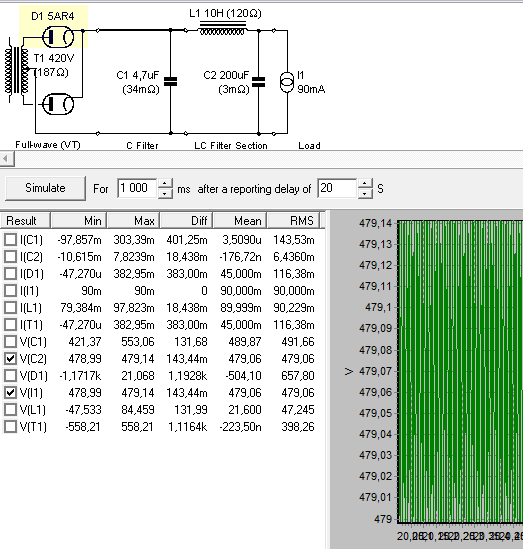

Что такое ESR-34 мО? На симуляторе 1.4 ОМ.
А симулятор просадку не считает? Слишком много на него возлагаю?

Борюсь за каждую десятую. По Вашей ссылке 2,8 ESR 200 mkF, а не 3,0 как Вы написали
А по факту на фото Отправлено спустя 8 минут 31 секунду:
Замкнул концы выводов между собой, на конденсаторе 4-х выводном 200 мкф. ESR=2.0 ОМ

В PSUD каждый элемент имеет параметры. Если сделать двойной клик на элементе открываются его параметры.
Для трансформатора это выглядит так: Можно задать приближение к реальности двумя способами:
1. По просадке (нажимаем кнопку слева от RMS V): Тогда задаётся номинальное напряжение, номинальный ток и коэффициент просадки. Модель, которая в результате используется, рассчитывается из этих параметров.
2. По сопротивлениям обмоток (нажимаем кнопку слева от Ohms): Тогда задаётся номинальное напряжение сети, сопротивление первичной обмотки, напряжение холостого хода вторичной обмотки и её сопротивление. Модель рассчитывается уже из этих заданных параметров.
Можно использовать оба метода, однако второй метод будет неточен, если имеется несколько вторичных обмоток - в первичной обмотке будет дополнительное падение напряжение, вызванное током в неучтённых вторичных обмотках. Поэтому, для нашего случая лучше ограничиться первым способом задания модели трансформатора.
Для конденсатора это выглядит так: Т.е., задаётся номинальная ёмкость и ESR. Для каждого конденсатора отдельно.
Для дросселя это выглядит так: Задаётся индуктивность и активное сопротивление обмотки.

По ссылке, вообще-то 2,8 миллиОм!!!!

Для тока 2х70мА:
Трансформатор: 2х410В 190мА = 156Вт.
Для тока 2х60мА: Трансформатор: 2х400В 170мА = 136Вт.
Отправлено спустя 45 секунд:
Кенотрон 2*5=10Вт. Питаем без выпрямления.
Отправлено спустя 19 минут 2 секунды:
По накалу: Трансформатор 8В х 6А = 48Вт. Это если мы все 4 лампы будем питать только отфильтрованным напряжением (ток 1,6*2+0,35*2).
Отправлено спустя 7 минут 9 секунд:
Т.о., если взять вариант 2х60мА, то 136+10+48=194Вт - проходим по 200Вт трансу.

Нам надо при этих данных выйти на 156 Вт?
С этой строчкой я согласен. Как? Увеличить С1 можно в не больших пределах. 10 мкФ Дальнейшее его увеличение снижает пульсацию, но не увеличивает потенциал на выходе. Тут тупик. Увеличивая ток, мы просаживаем напряжение и он не растет. Уменьшая напряжение, чтобы спуститься до 156 Вт мы не позволяем блоку питания его повысить до требуемых нам по данным Брюса 475 В. По его данным 475 х 2 =950 В х 0,19А =180,5 Вт. Никак на 156 Вт не выйти. Что бы впихнуть еще и все накальные обмотки. Только транс на 250 Вт или более мощный кенотрон, у которого будет больше отдача.

Нет, это я вышел на 156Вт при 70мА(исправлено!!!) на выходную лампу. Но у нас ещё 10Вт кенотрон, 48Вт накал - итого получается 214 Вт.
Этот расчёт неверен. У нас половинки обмоток работают попеременно. Т.е., чистой мощности - 475*0,19=90Вт. Я посимулировал с теми вариантами конденсаторов и дросселей, что есть и получил 198Вт (исправлено) от трансформатора.

Ток через трансформатор I(T1)=6А, откуда 8В (напряжение на вторичной обмотке, RMS)*6А (ток во вторичной обмотке, RMS)=48Вт (мощность трансформатора для накала)
Добавлено 16 декабря:
Я считал, что мы все накалы будем питать от 6,3В (включая 5751).
Отправлено спустя 9 минут 19 секунд:
Отправлено спустя 7 минут 47 секунд:
Ну, даже с 10мкФ мощность трансформатора падает до 189Вт.

А далее такой вывод. См. вложение. Если С2 заменить на 2000 мкФ, то пульсации на выходе будут 17 мВ, вместо 143 при 200 мкФ.

Владислав и Александр, по моему вы пытаетесь друг друга запутать, ну и нас "читателей" тоже...
В схемах, на которые даёт ссылки Александр, в блоке питания установлены разные лампы. В стерео варианте это 5U8C в моно варианте - 5U4G.
А Владислав рассчитывает токи накала по "своей" схеме с лампой 5AR4.
Вот здесь и получилась путаница.
Александр, нужно пока забыть про схемы от фирмы "GoldenMiddle"...
5U8C (5Ц8С) -- 5,0±0,75А
5U4G (5Ц3С) -- 3 A
5AR4 -- 1,9А
Наблюдаю за темой, постоянно читаю
интересно же...
Ток накала:
5U4G (5Ц3С) -- 3 A
5AR4 -- 1,9А
