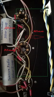

Сообщение Евгений Михеев » 06 янв 2019, 13:43
Пояснения:
между ближайшими крепежами двух ламп 28 мм
между креплениями одной лампы 35 мм
от крепления до загиба корпуса справа примерно 40 мм
я бы рассматривал в качестве рабоче плоскости плоскость над лампами и правее, не залезая на конденсаторы
от навесной ламели (самая высокая точка на данный момент) до верха свободная высота 45 мм
стойки я могу вкрутить в любой из крепежей ламповых панелей вместо гайки

Сообщение poty » 07 янв 2019, 14:31
Каков диаметр стоек?
Сообщения: 4497
#805
Сообщение Евгений Михеев » 07 янв 2019, 21:05
Стойки м3

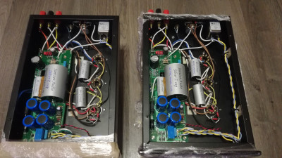

Отправлено спустя 44 секунды:
Второй закончил, осталось отмыть от флюса

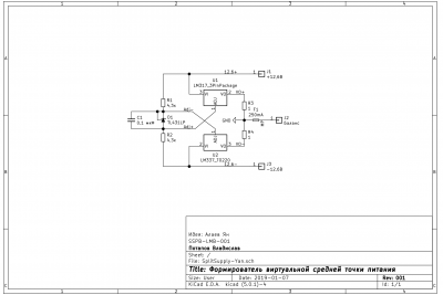

Сообщение poty » 08 янв 2019, 15:48
Я выбрал схему Яна для балансера:
Плата вышла вот такой:
Извиняюсь, что не все детали в 3D установлены. Времени мало, не стал заморачиваться.
Устанавливается между лампами на их стойки (расстояние между монтажными отверстиями - 28мм. Я поставил предохранитель на случай выхода из строя лампы (держатель: https://www.chipdip.ru/product/fh-102) - нужно иметь в виду, что он перегорит, если накал у одной из ламп откажет. Место для конденсатора и сам конденсатор предусмотрел на всякий случай. Можно взять любой из имеющихся.
Для совсем хорошего охлаждения стоит (думаю) применить небольшие радиаторы, место оставлено под такие: https://www.chipdip.ru/product/hs-314?f ... st_product
Герберы пошлю Евгению сразу после этого сообщения.

#808
Сообщение Евгений Михеев » 08 янв 2019, 17:35
08 янв 2019, 15:48
Правильно!
Держатели под предохранитель 2 штуки есть!
tl431 есть!
lm317 и 337 есть
резисторы - 1 ом в достатке.
4.3К - абсолютно не ходовой размер на банзае, есть сколько угодно разной мощности на 4.7К.
Радиатор один такой есть - остался со времен корректора.
Есть в достатке мелкие буквой П, которые одеваются на саму схему.
Либо докупить с чипа по ссылке.

#809
Сообщение poty » 08 янв 2019, 17:46
4,7к - нормально, главное, чтобы одинаковые были.
Радиатор можно заменить на кусочки алюминия/меди. Там много не нужно тепла отводить. Но можно и заказать, как скажете.
