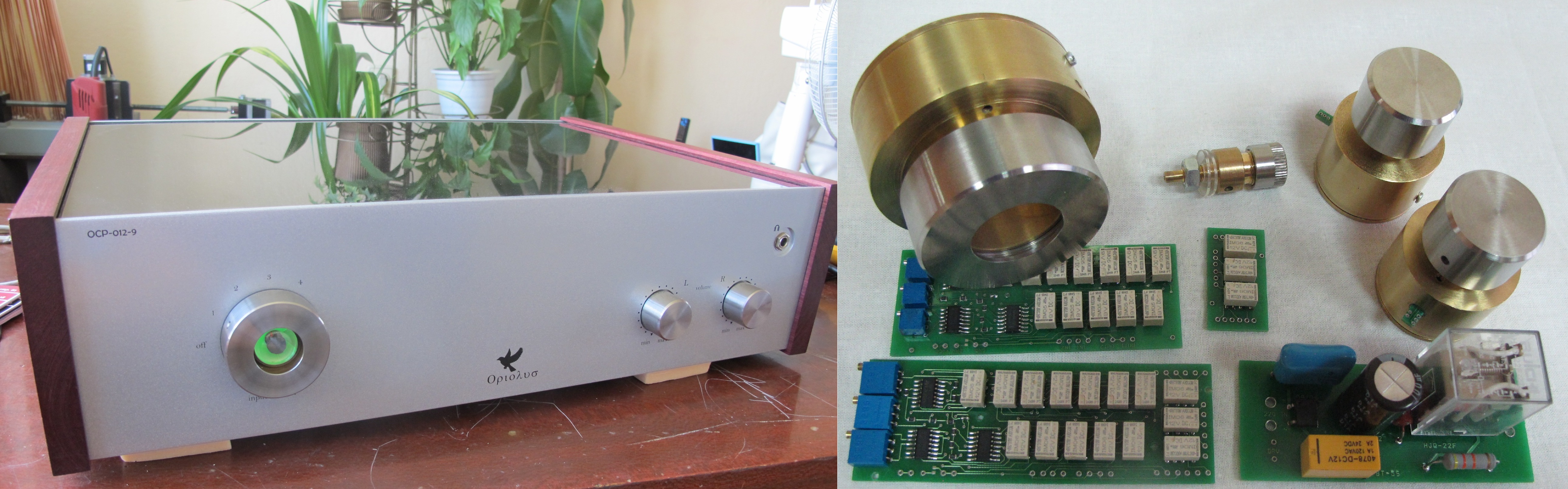

5. Корпус - классического типа, с лампами внутри, закрытый (чтоб не обжигаться маленьким ручкам).

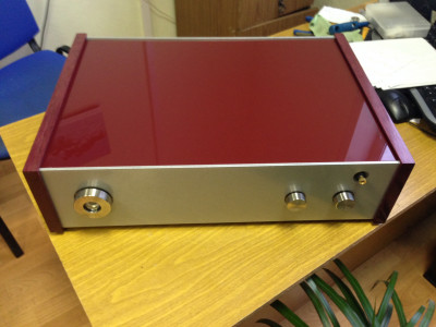

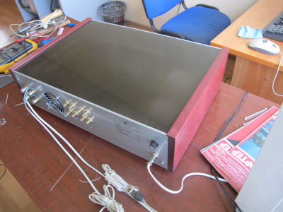

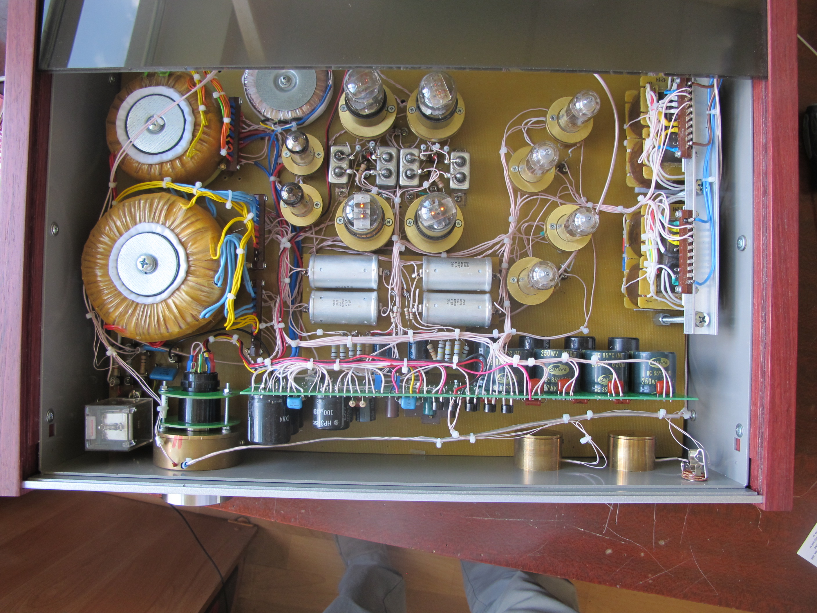

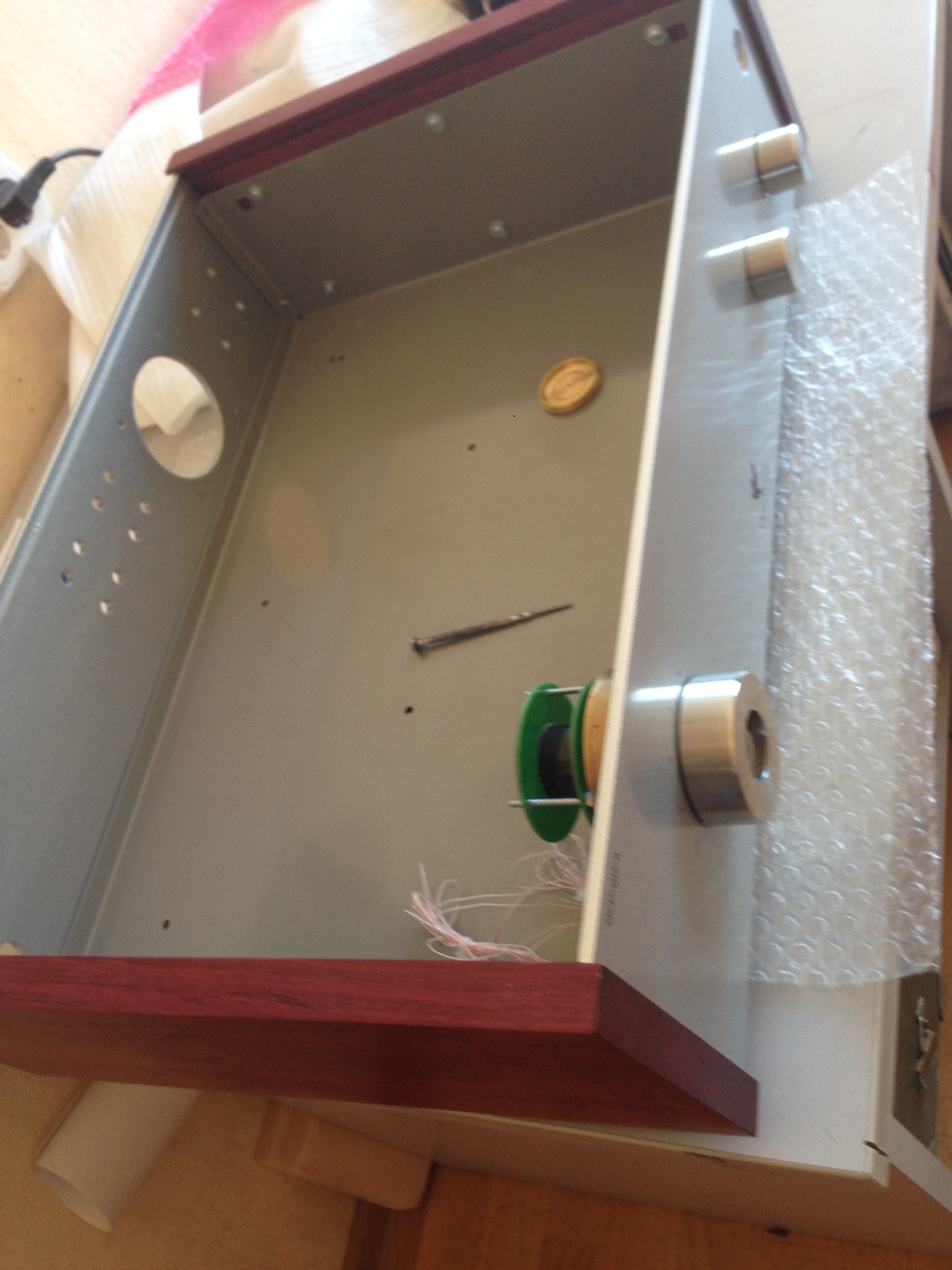

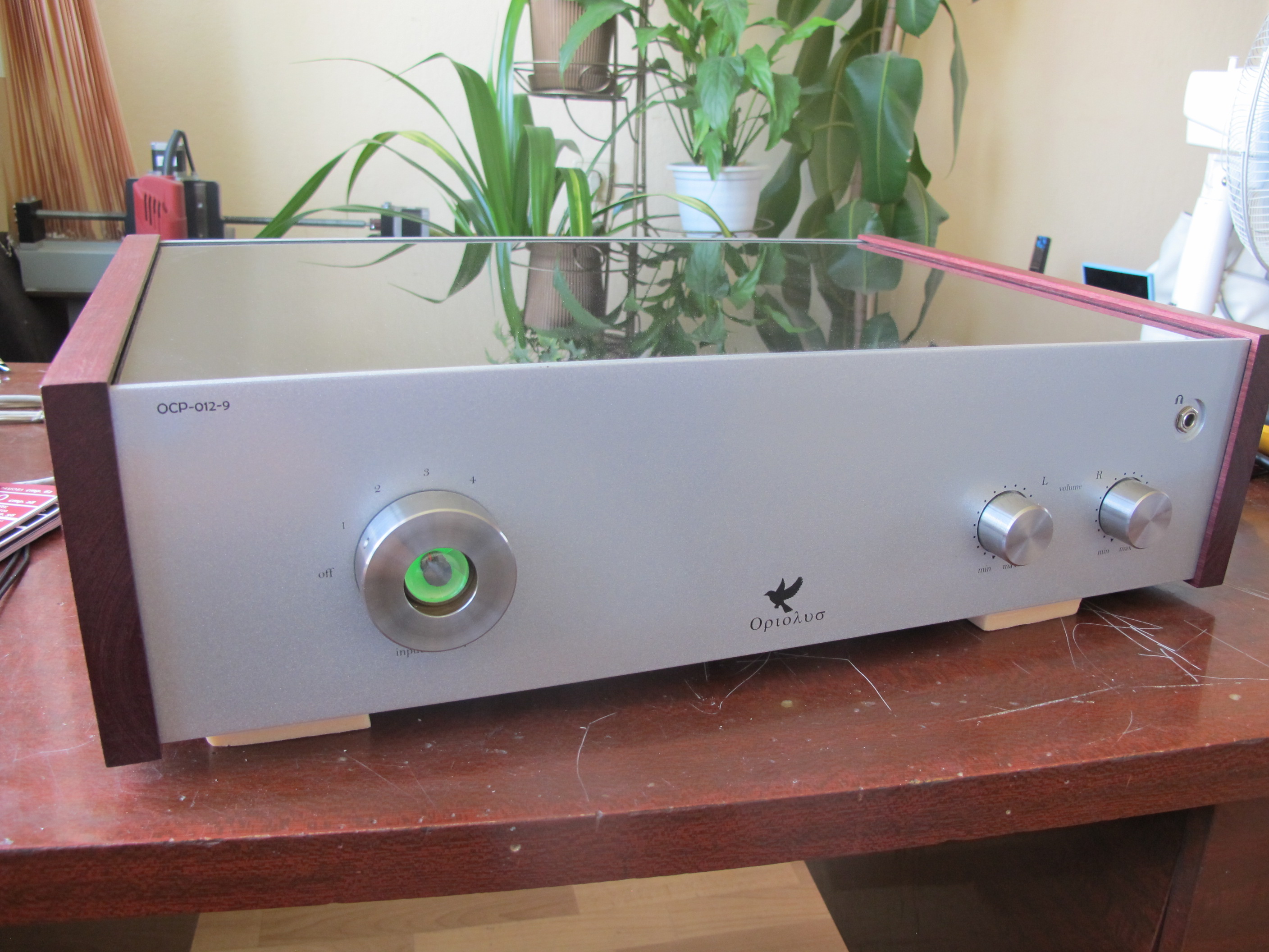

Первый и второй варианты изготовленных усилителей. Основная схема абсолютно одинаковая. Различия - в корпусе, выходных трансформаторах (разные изготовители, арматура и железо) и версиях регуляторов громкости. Снаружи этого не видно, но у них абсолютно разные способы крепления на переднюю панель и интерфейс связи управляющего энкодера с релейным модулем.
Материалы корпуса - металл, дерево, стекло. Лицевая панель, боковины и верхняя крышка - без следов крепежа.
Все гладко, никаких дырок, гаек, головок винтов снаружи! Только необходимый минимум на задней панели!

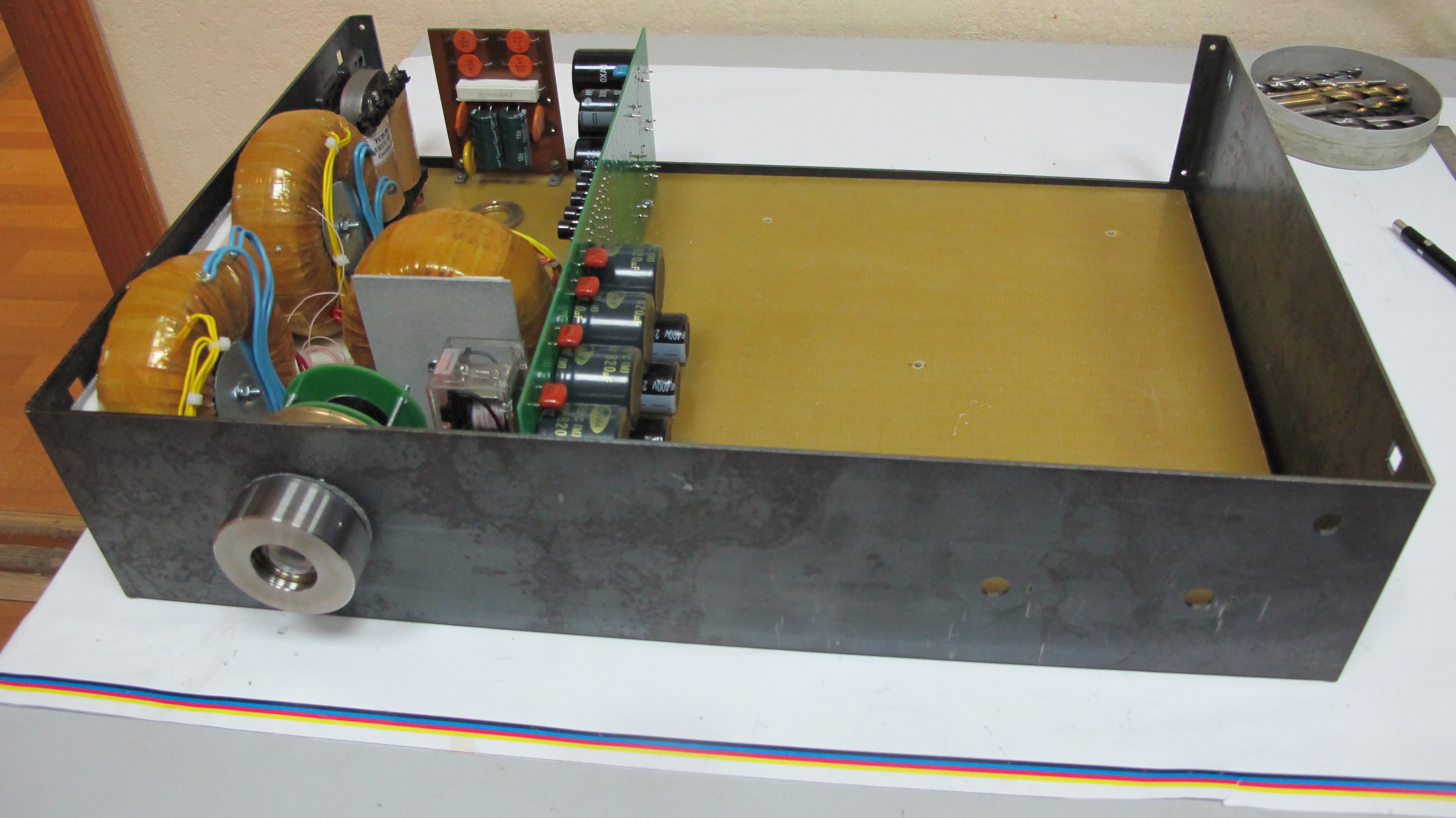

Один из вариантов компоновки в базе корпуса.

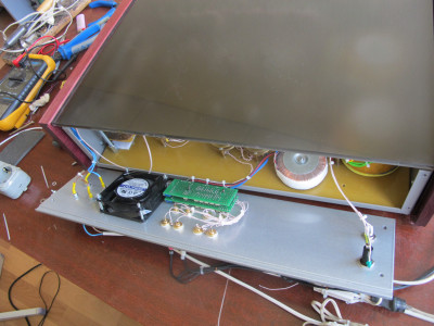

Доступ внутрь схемы к деталям для регулировок, замен и замеров - легкий, без всяких переворачиваний корпуса и разборов мешающих при этом конструкций и узлов.
Открывается задняя стенка, сдвигается верхняя крышка из бронированного стекла - полный доступ

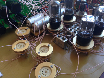

Так в Oriolus крепятся ламповые панельки.

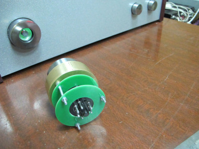

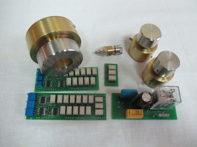

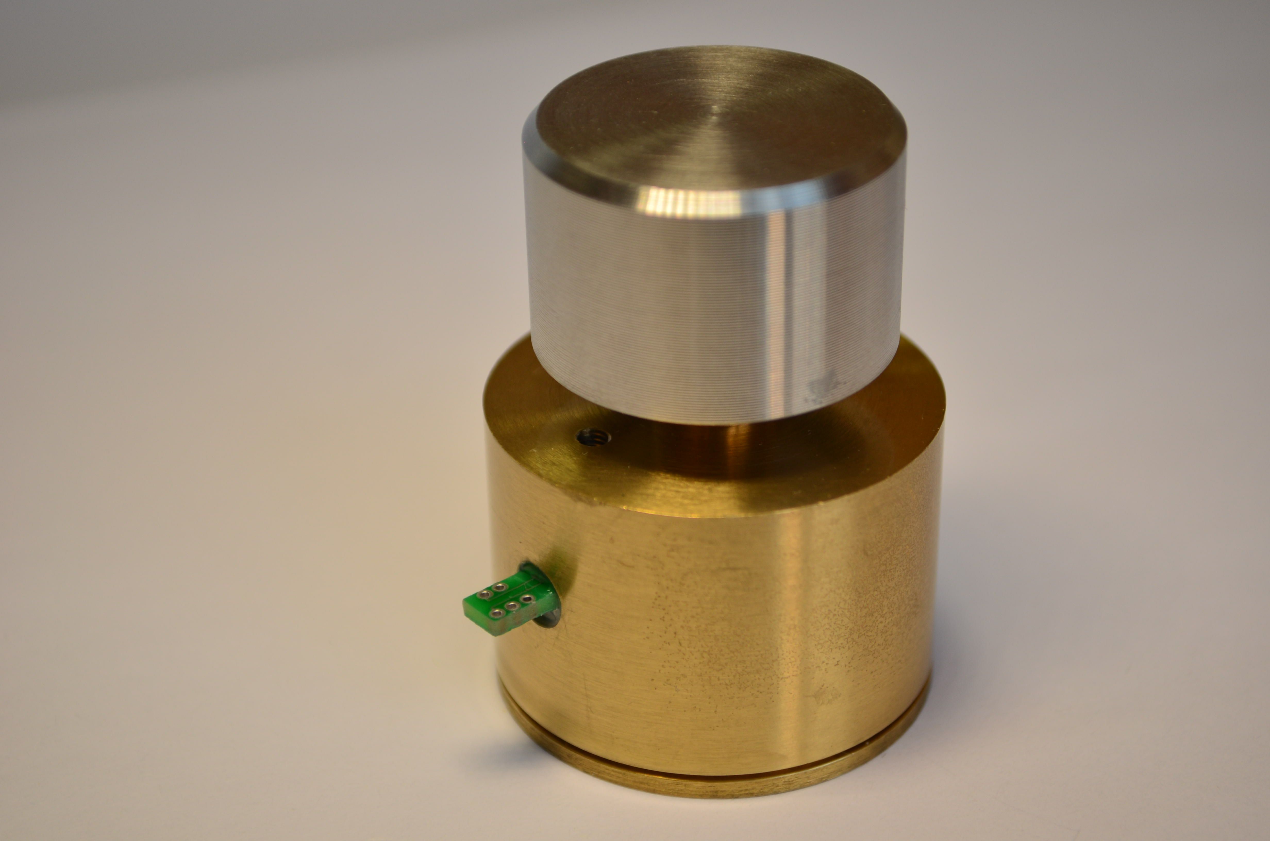

5. Регуляторы громкости и селектор входов - собственного изготовления, дискретные, качественные, обязательно с приятными тактильными ощущениями.
Надежные. Чтоб "поставил и забыл".
6. Никаких стандартных выключателей и тумблеров. Управление включением/выключением - одной ручкой с селектором входов.

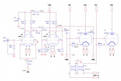

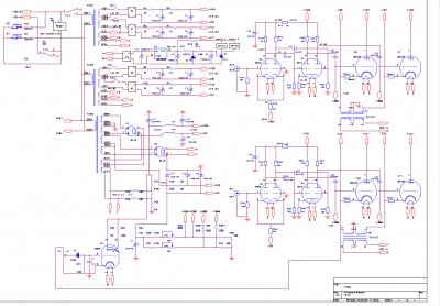

Наконец, после полугодовых анализов и макетирований различных схем, определил свои решения.
1. Выходной каскад - цирклотрон на триодах с нагрузкой в катодах, фиксированное смещение.
Лампы - 6С19П, 2 шт/канал.
Именно цирклотрон с катодной нагрузкой на этих лампах удовлетворил сразу нескольким важным для меня требованиям.
- Класс А для ламп;
- Достаточно большая мощность;
- Низкое выходное сопротивление;
- Отсутствие постоянного высокого напряжения на выходном трансформаторе, и, соответственно постоянного тока подмагничивания в нем;
- Не жесткие требования к подавлению пульсаций блока питания (БП) выходного каскада при довольно невысоком напряжении;
Отсюда - простота построения этого блока питания и выходного трансформатора.
2. Входной каскад на лампе 6Н9С - фазоинвертор с катодной связью и "длинным хвостом".
3. Драйвер - дифференциальный каскад на 6Н7С.

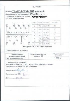

4. Выходной трансформатор: для макета - самостоятельно расчитанный и намотанный на железе от советских силовых трансформаторов ТС90 и ТС100. PL 20x32. Затем, для уже корпусных чистовых вариантов, изготовленные по моему заказу на Транследе и , кажется, Аудиоинструменте. Уже на более "звуковом" железе.
При этом все параметры намотки оставил теми же.

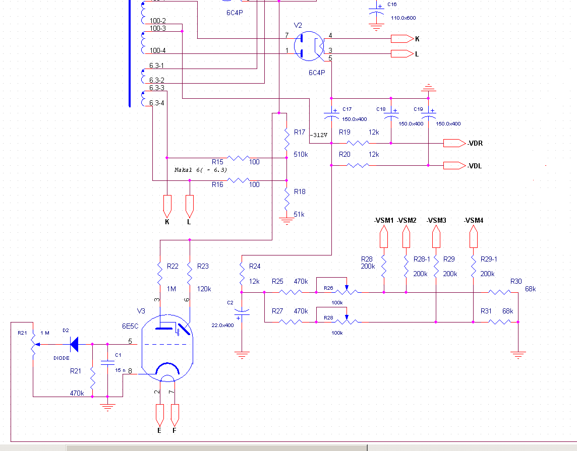

5. Питание:
входных каскадов - кенотронное, CLC фильтр.
оконечного - на кремниевых диодных мостах с RCRC фильтр

такое количество проводов вокруг крепежных панелек не приводит к возбуду, помехам, шумам? Там же звуковые цепи. И такое количество длинных проводов...
С этим проблем не было.
Схема кластирована по каскадам. Довольно плотно, т.е. с малыми длинами сигнальных проводов, особенно у входного каскада. У него же использована ещё для входного соединения технология "витой пары" с дополнительным экраном и заземлением только с одного конца.
Правда, пришлось менять изначально задуманную компоновку из-за влияния силовых трансов на выходные. Фон 100 Гц, небольшой, но был после первой сборки. Пришлось раздвигать. Уложился с полуторным запасом по минимально необходимому расстоянию между трансами. Плюс силовикам пришлось сменить плоскость крепления с вертикальной на горизонтальную.
Вообще склонности к возбуждению ни у одного каскада не обнаружил.

Работа вентилятора не мешает при прослушивании?
Нет, не слышно его. Разве только, если напрячься, в тишине. В первом усилителе стоят два обычных 12 V вентилятора с пониженным, для уменьшения шума, напряжением питания .
Вентилятор во втором усилителе выбран из специальной малошумной серии, на 220 В, и дополнительно введена еще гасящая емкость. Т.е. борьба с шумом вентилятора имела место. В принципе, он может не включаться вообще. Использован только профилактически для предотвращения повышенной температуры верхней крышки над 6С19П. У первого варианта она стеклянно-крашеная (все сменить времени нет, да и цвет нравится в тон дереву), у второго - бронированное стекло цветное. А расстояние до верхушек выходных ламп довольно маленькое... Я уж думал вообще выходные лампы горизонтально или наклонно положить, потом этот вариант в запас отложил.

Сообщение poty » 02 фев 2019, 13:29
Жаль, что тема трансформаторов перебила обсуждение усилителя. Может, переместить это обсуждение? Не настаиваю.
Я хотел бы прояснить некоторые свои высказывания. Трансформатор, как таковой, вещь сложная, но весьма привлекательная в использовании. Гальваническая развязка (я, например, всерьёз рассматривал этот вариант для модульного предварительного усилителя для преобразования балансного выхода в небалансный), согласование (масса конструкций, даже на этом форуме, даже не говоря о выходных трансформаторах), усиление (МС-картриджи, например) и т.п. Все эти вещи осуществляются гораздо легче и проще с помощью трансформаторов и вполне заслуженно. Думаю, не стоит говорить о том, что для каждого случая этот трансформатор рассчитывается под конкретное место применения.
Но! Есть несколько вещей, в которых я не понимаю их использования. Одно из них - аттенюатор. Неизвестный импеданс входного сигнала, неизвестный импеданс входа усилителя, невозможность обеспечения правильного коэффициента трансформации при таком количестве обмоток и выводов, "плавающая" АЧХ (ведь трансформируется не только уровень, но и импеданс, т.е. входное сопротивление варьируется как квадрат коэффициента передачи), емкостные связи между обмотками, активные сопротивления обмоток и многое другое. Когда речь заходит о сигналах с сильно отличающимся уровнем сразу возникает вопрос нелинейности сердечника на малых уровнях (если трансформатор рассчитан на большие уровни) и насыщения на больших уровнях (если трансформатор рассчитан на малые).
Кроме того, трансформаторы давно проиграли битву современной активной схемотехнике, найти сейчас, например, трансформатор на мощном выходе профессионального оборудования практически невозможно, да и транзисторные бытовые усилители сейчас в подавляющем большинстве, а трансформатор на их выходе найти практически невозможно. Даже на входах/выходах профессионального оборудования они применяются только потому, что используются балансные сигналы. Выше приводились входные группы для микрофонов и MC-картриджей - да, но стоит упомянуть, что динамический диапазон этих входов весьма узок, унифицированы импедансы, потери учтены в коррекцции и т.п. Ничего этого не производится в бытовой самодельной аудиоаппаратуре.
Возвращаясь к схеме обсуждаемого усилителя: честно говоря, думая о цирклотроне я в первую очередь думаю о бестрансформаторном выходе. И в данном случае - первое дело, которое приходит мне на ум - согласовать цирклотрон с нагрузкой без трансформатора. Но для сопровождения этого я пока не готов. Нужно вникнуть сначала.
Сообщение rad54 » 02 фев 2019, 13:47
02 фев 2019, 11:03
В основном, он относится к слабосигнальной категории,
за редким исключением. К этому типу трансформаторов можно
отнести микрофонные, для ММ и МС электромагнитных головок
звукоснимателей, послеЦАПовые
Примерно именно такой трансформатор я пытался приспособить под свои нужды и получил вышеприведенный мной ответ от производителя.
Наверное, ключевое определение здесь - слабосигнальный.
Очень сильно, наверняка, влияют на нормальную работоспособность в желаемой схеме как входные емкости каскадов, принимающих сигнал, так и согласование входных и выходных импедансов. Тоже еще та задача. По моему, так проще под параметры активной схемы рассчитать новый трансформатор, чем подстраивать свою схему под чей-то стандарт.
А как просто было бы тогда избавляться от лишних каскадов (например в усилителе данной ветки, что я и хотел сделать)! Вместо лампы с обвязкой и потреблением - поставить повышающий трансформатор .
Вот, нашел на той же ветке вегалаба подтверждение своим опасениям в 20 и 42 постах от Мусатова :
"Не надо жадничать. Усиление если и делать на трансформаторе, то на низких импедансах и индуктивностях, как, например, в усилителе Ульянова. Мне кажется, что делать трансформатор-аттенюатор с усилением больше 2 (6дБ) опасно....Использовать повышение - достаточно рисковое занятие..."
Впрочем вы абсолютно правы - надо пробовать ещё раз вернуться к этой теме и ...потщательнЕе!

Думаю, не стоит говорить о том, что для каждого случая этот трансформатор рассчитывается под конкретное место применения....
и далее до "кроме того..."
Очень четко, теоретически верно и обоснованно изложенная квинтэссенция моих собственных, до этого "разобранных" мыслей и предположений!

Сообщение poty » 12 окт 2019, 21:02
rad54 писал(а):
25 янв 2019, 12:59
1. Реализовать всю схему не на трех, а на двух каскадах. Проблему, из теории, вижу
в трудностях получения хорошей работы фазоинвертора-драйвера в этом случае при
максимальных амплитудах сигнала, необходимых по входу для катодных
повторителей.
Варианты есть. Если использовать в анодах дроссели или электронные схемы (для простоты - на транзисторах, например), то можно резко увеличить усиление. Однако, тогда в хвосте точно нужно использовать источник тока.
Отправлено спустя 6 минут 50 секунд:
rad54 писал(а):
25 янв 2019, 12:59
2. Реализовать балансный вариант усилителя.
Ну, здесь-то вообще проблем нет, входной дифференциальный каскад-то уже есть!
rad54 писал(а):
25 янв 2019, 12:59
2. Уйти от переходных конденсаторов.
Сложнее, но так как даже сейчас имеется значительное количество источников анодного напряжения, не думаю, что превратить схему в Лофтина будет сложно.
rad54 писал(а):
25 янв 2019, 12:59
3. Вместо нагрузочных резисторов использовать источники тока, пусть даже
реализованные не на лампах
А вот этого я бы не стал делать. в балансном/дифференциальном варианте лучше использовать гираторы/дроссели, а источники тока оставить на хвосты.
rad54 писал(а):
25 янв 2019, 12:59
4. Можно попробовать заменить наши советские лампы на импортные, послушать
изменения в звуке.
Да, можно. Только, боюсь, так просто выходные лампы не заменить.
rad54 писал(а):
04 фев 2019, 14:19
Для усилителей мощности, думаю, это не очень реально. Или ценой за это будет монстроподобность аппарата,типа знаменитого "Мамонта".
Не уверен по поводу Мамонта, но ведь все мы знаем способы уменьшить выходное сопротивление даже катодного повторителя. Да, это приведёт к увеличению количества выходных ламп, но потребляемая мощность увеличится ненамного. Можно попробовать встречно-параллельное включение, когда лампы работают не в пуш-пулл, а в режиме стабильной рабочей точки.
