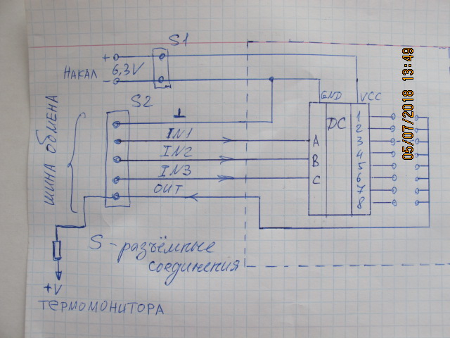

По-моему можно рассмотреть ещё одно решение задачи. Наверное, более быстрое в реализации. Условно назову её "адресной меткой". Может, что то подобное замышлял в реализации Ян?
На "ошейник" лампы вешаем простейшую платку - "адресную метку" с, например, ИМС двоично-десятичного дешифратора или мультиплексора. ТТЛ уровня, КМОП исполнения типа 561 серии или лучше буржуйской 74** серии. Адрес метки однозначно задается на платке соединением соответствующего адресу выхода мультиплексора с общим выходом OUT. С усилителем и его процессором платка связана двумя или одним разъёмным соединением. 2-х и 4-5 пиновыми, через соответствующий проводной шлейф.
Информацию со всех адресных меток-ламп периодически собирает процессор Яна, хранит её в своём ППЗУ и при необходимости выводит на индикацию.
Из плюсов - минимальные затраты на разработку и отсутствие хоть и маленькой, но импульсной помехи от контролера адресного модуля непосредственно около лампы.
Из минусов - полная неавтономность и более сложный алгоритм учета адресных меток для термоконтролера Яна.

Не совсем понял по поводу предлагающегося неавтономного варианта. Раз мы опрашиваем метку - значит импульсная помехв присутствует в принципе. Вопрос с количеством контролируемых ламп - тоже непонятен. Взять, к примеру, OddWatt. 4 мощные лампы + 2 лампы в драйвере - уже 6, как учитывать второй комплект/замену лампы?

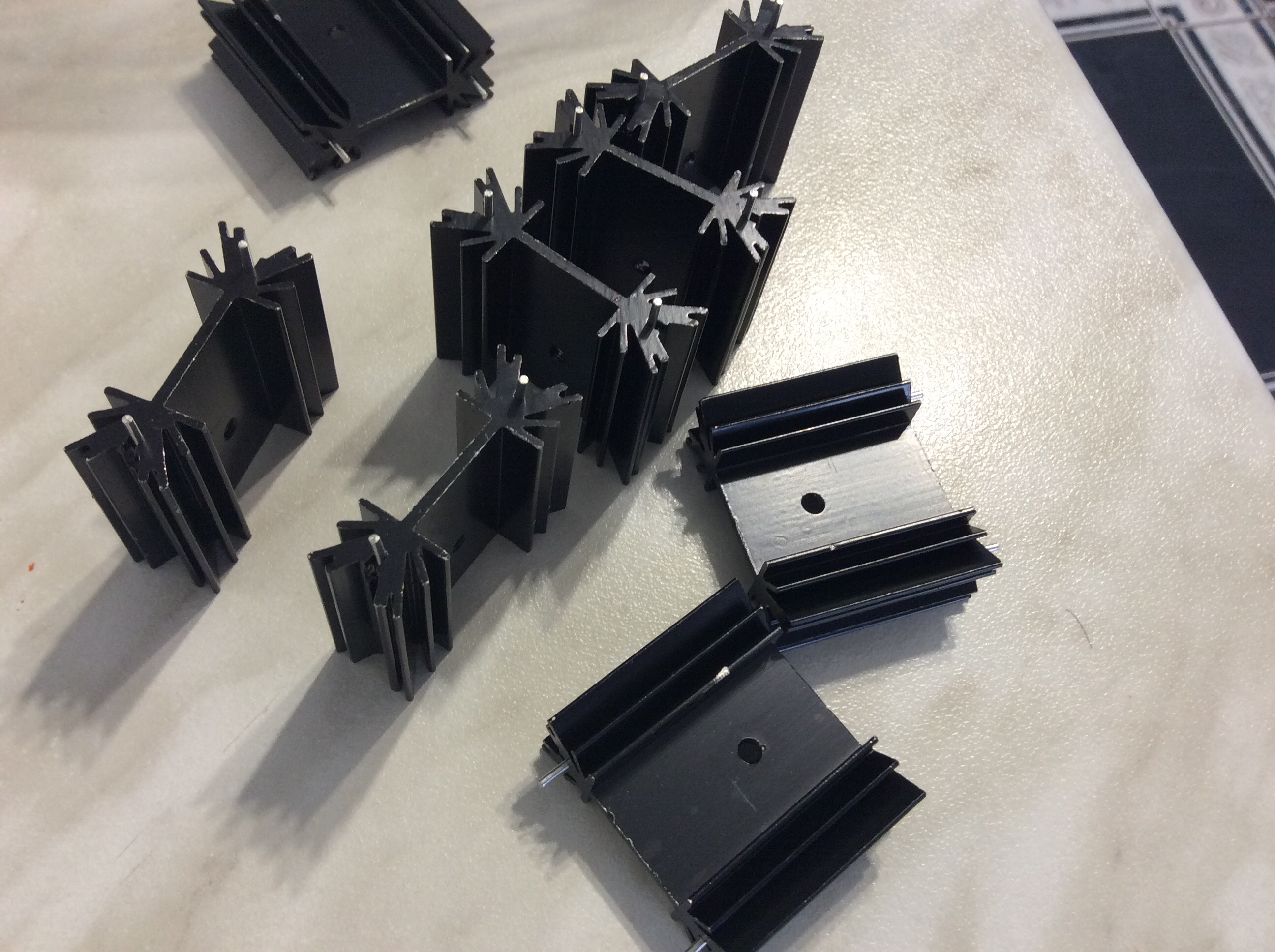

Получил кучку мелких радиаторов (20 шт) https://rover.ebay.com/rover/0/0/0?mpre ... 1977656004 габариты 34- Ширина, 30- высота, 12 мм -толщина охлаждающих рёбер в плане ( сверху смотреть). Ширина пластины под крепление TO-220 16 mm, её толщина 1,5 мм.
В плане сверху пластинчатые радиаторы 12х9 мм каждый. Ножки для крепления под пайку в плату D-1,0 mm.
Их межосевое расстояние 25,9-1 мм =24,9 мм
По большим радиаторам, мы говорили ранее используем Ваши Владислав.

Да Владислав, если они у Вас не вызывают отторжения и даже есть необходимость крепления элементов симметрично с двух сторон. По большим радиаторам, Вы говорили, что у Вас есть альтернатива, предложенным в начале странице. Типа мы договоримся и я кивнул. Но если вы настаиваете на HS-314, то я не против. Лишь бы их площади было достаточно для теплоотведения. В общем я готов на любой вариант.

Правда, может быть, придётся вопрос с обесточиванием датчика решать, если её генератор сам не "засыпает". Чтоб постоянно помеху импульсную не давала.
Шина опроса/подтверждения - потенциальная. Опрос заключается в выставлении процессором 3-х разрядного адреса и чтении состояния выхода данной метки. Опрос может проводиться один раз при включении усилителя, до его выхода в рабочий режим. Собственного генератора (помехи) метка не имеет.
Для двух комплектов надо будет уже не 3, а 4 разряда по входам IN, что обеспечит контроль до 16 адресных меток.
А это вообще шикарная идея. Я как-то не понял её сразу в вашей реализации. Действительно, если установить датчик непосредственно на корпусе лампы - на переходной плате или в виде "ошейника" на цоколе - , то получится крохотная персонифицированная для конкретной лампы и данного усилителя та же адресная метка. И всего с тремя интерфейсными линиями. А вся база данных по наработке/замене ламп - в управляющем процессоре. Так всё планируется сделать?

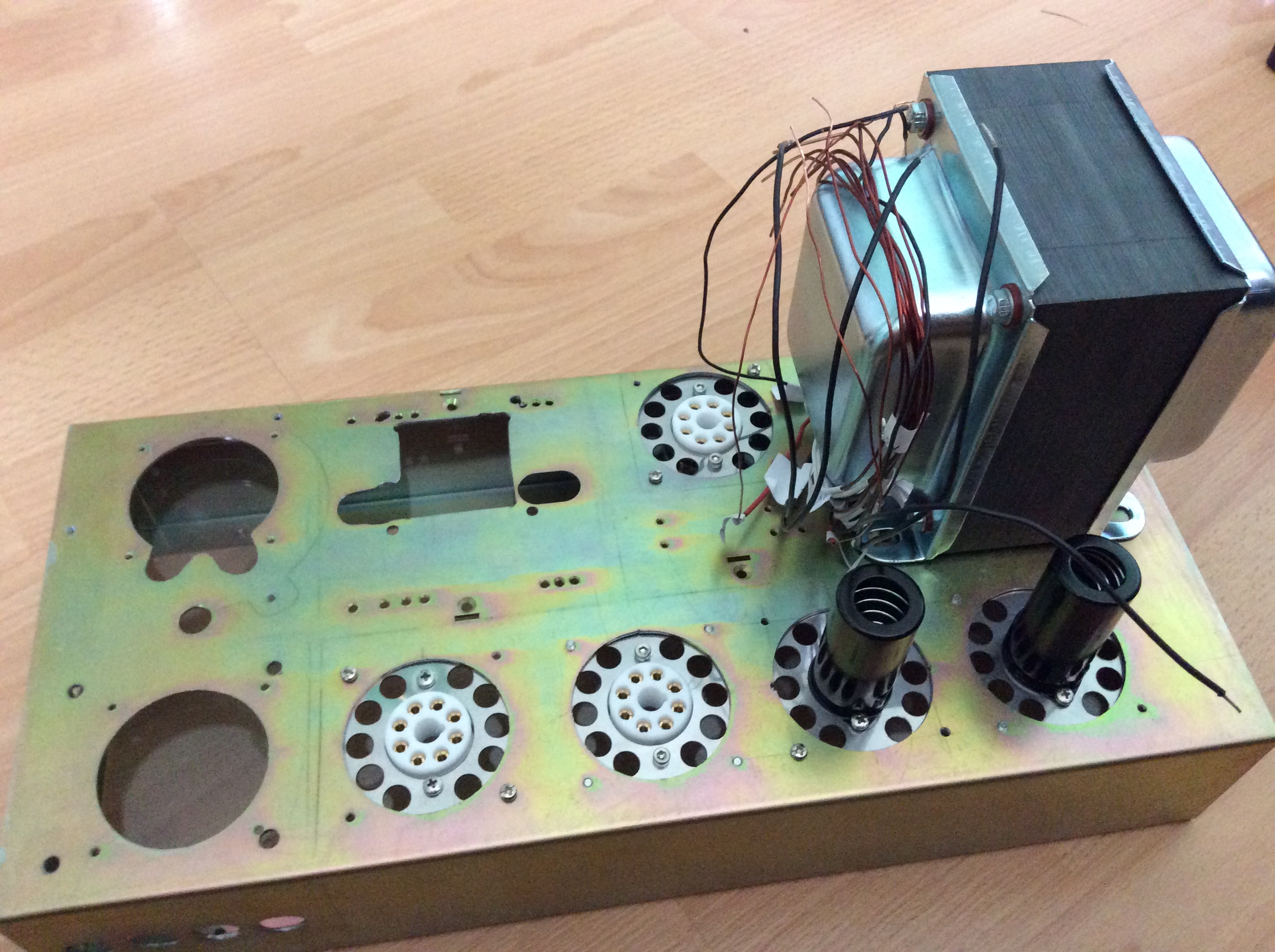

Пока течёт река и время, в общем наступил себе на горло... Предполагал провести полевые испытания на, сделанном для этих целей, временном анодном трансе. На 80% почти готов: нет ламп КТ88- BanzaiMusik подвели. Оплата от меня под них прошла 11 Марта, получил бандероль примерно в середине апреля, пустую, без ламп. Только конденсаторы. Написал письмо и только после этого пришел ответ: " Нет пока, будут в середине мая". Мож надеялись, что я не замечу отсутствие ламп? В общем BanzaiMusik жжёт! Пока не доехали входные лампы, в процессе плата, ТермоМонитор. Но загвоздка совсем не в этом. Испытательный полигон с участием временного силовика, вообще не представляю себе без платы. То есть на бороде ( навесным монтажом) с микросхемами, даже нет смысла рассматривать. Не вариант. А если на плате, то необходимо под ней ( на самом деле над ней, между платой и потолком корпуса) провести всю силовую разводку! Далее впаяться в плату от ламповых панелей. Впаяться в плату силовыми хвостами с трансов. Когда все будет собрано, можно будет по тренироваться ЛАТРОМ, как я ранее планировал, определиться с лучшим звуком. Вернее вторичным напряжением на анодном трансе.... Далее заказываем силовики, выпаиваем плату? И я осознал, дважды перемонтировать плату, меня не устраивает! ВООБЩЕ! Никак! Думал я думал, как мне вырулить из этой ситуации? Тут приходит письмо от
http://audioalt.ru/in_category_new.php?cat=68,( я с ними обсуждал мой заказ на железе М6, мы даже по цене определились), с "Фантастическим предпраздничным предложением" о скидках на все заказы! В общем я понял, идея по тренироваться на полигоне у меня не срастается с не желанием ковырять плату дважды и я дрогнув, сделал заказ. В аккурат перед майскими праздниками они сообщили о готовности заказа и сегодня я сподобился, подорвался, заставил себя и сгонял в транспортную компанию на край города.
Вес посылки 11,7 кГ на два силовика. Не хило!
Отправлено спустя 13 минут 9 секунд:

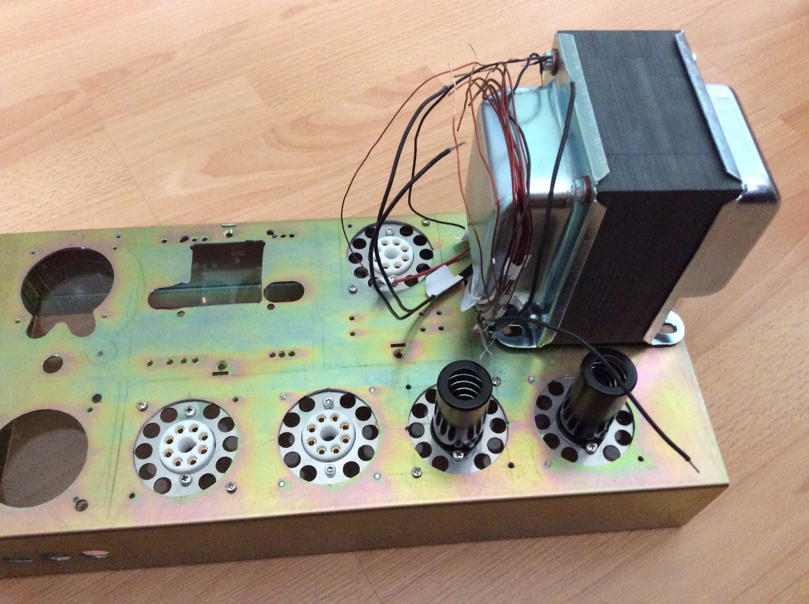

Пока внешние впечатления. Монстры! 5,5 кГ каждый. Размеры то по габаритам я знал, но на глаз это получилось гораздо больше, чем в цифрах. Набор железа 59 мм, высота 125 мм на ножках, 120 по железу.
Ширина с катушкой 100 мм. Керн 60х59 мм=35,4 см.кв. Под напряжением смогу без нагрузки проверить только завтра. На корпусе усилителя из за габарита они довлеют, нависают и преобладают. Все сразу. При этом если крутнуть транс на 90 градусов, крышка транса оказывается почти рядом с экраном входной лампы. Зазор 1 мм. Так не годится.

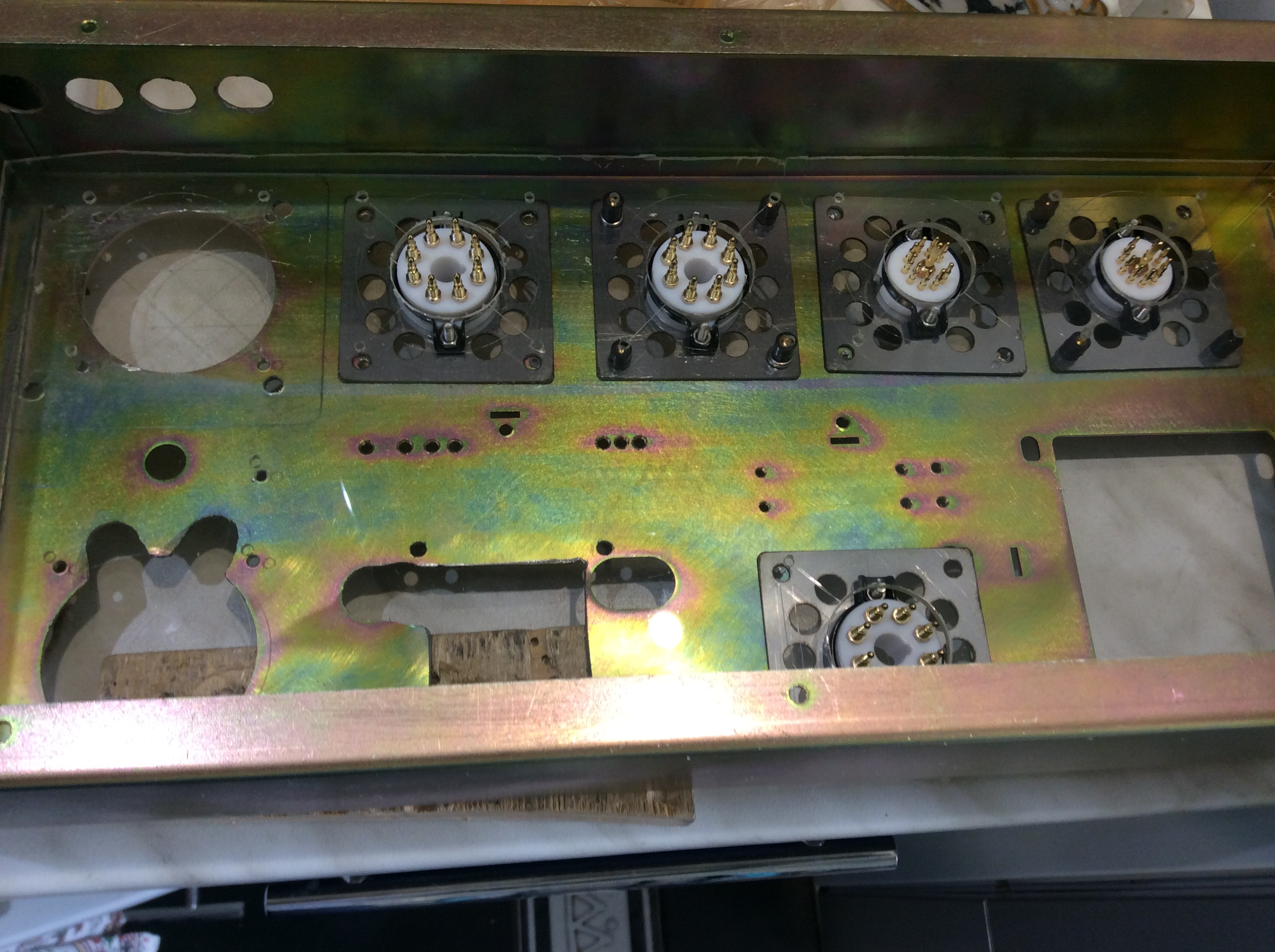

Внутри поставил фальш плату из оргстекла, что бы определиться с монтажными отверстиями платы. Вот ждал доставку трансов, так как не знал посадочные отверстия и расположение проводов. Теперь продолжу эту работу.

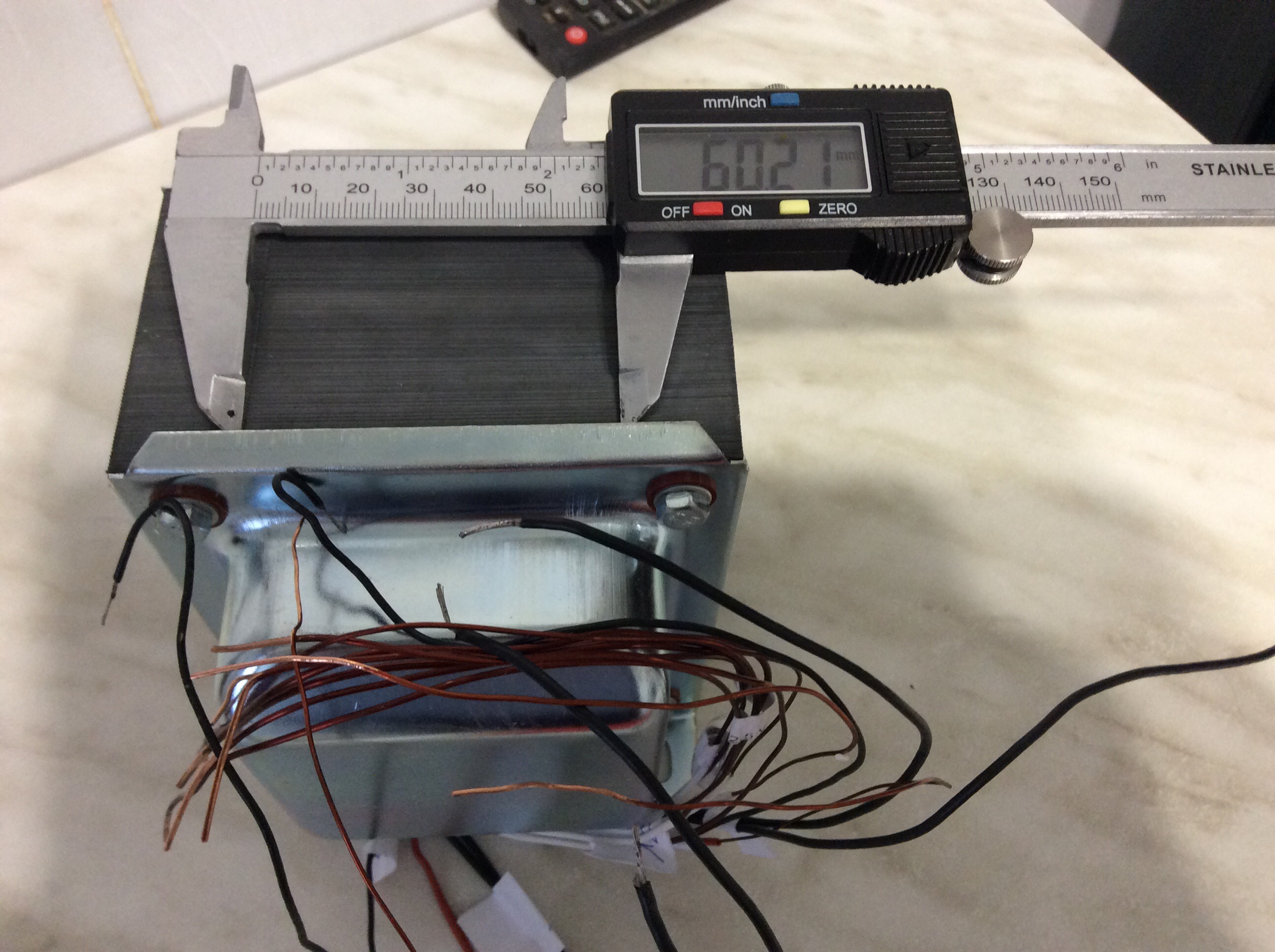

Я написал М6 и ссылку дал на закладку EI120. Пардон, вот так будет точнее: http://audioalt.ru/product.php?cat=68&product=2353 120 на 100 габарит Ш-образных пластин.
Отправлено спустя 6 минут 24 секунды:
Только толщину набора пластин увеличили до 59 мм и под этот сэндвич катушку сделали.
И насчёт 60 мм керна я впопыхах маху дал. Вставил новый Аккумулятор в штангенциркуль, измерил, вижу это внутрянка.
