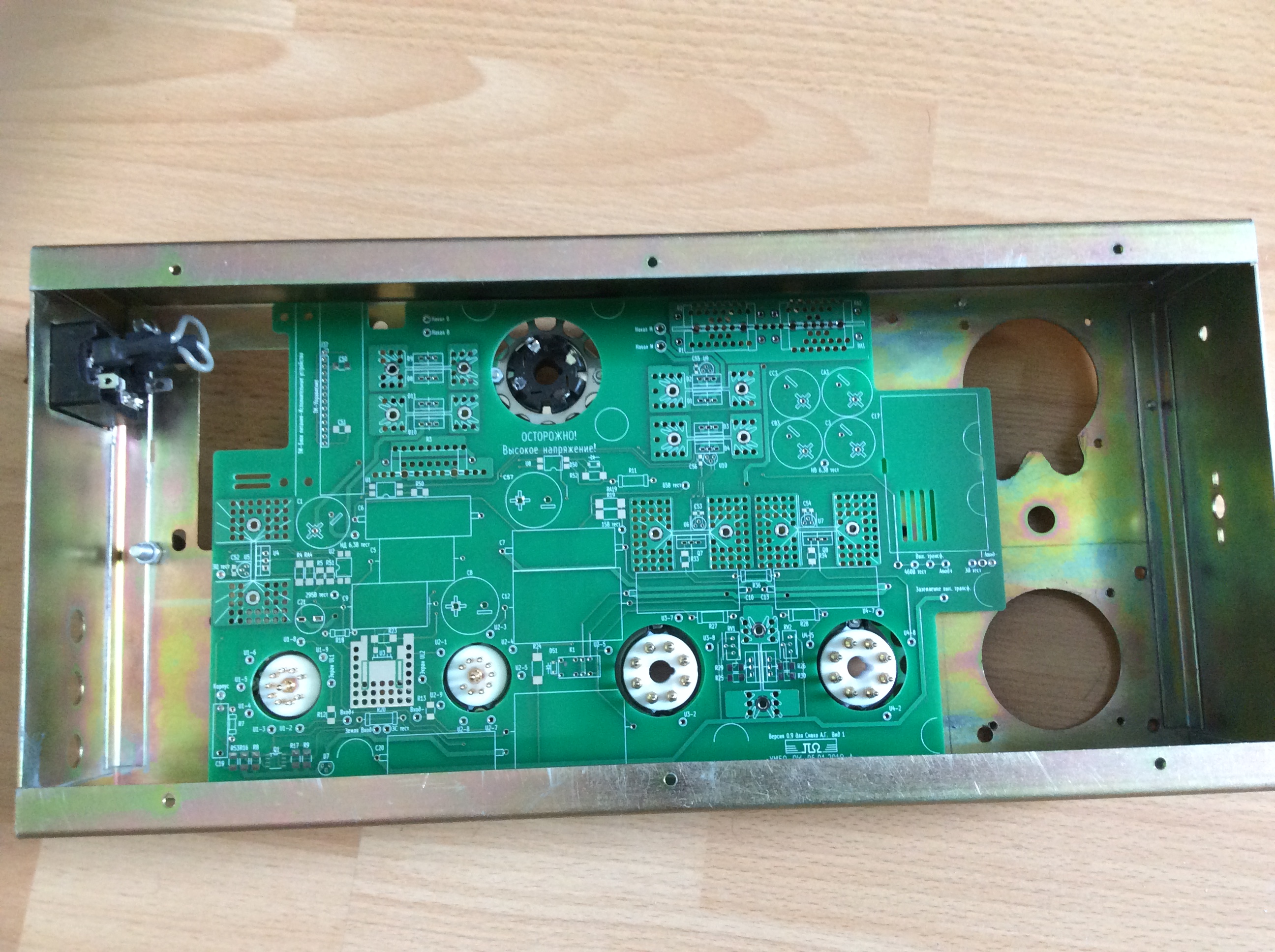

Получил плату с Резонита. Доехала без неожиданностей. Качество на высоте! Знакомлюсь с произведением технической мысли.
Отправлено спустя 4 минуты 23 секунды:
В корпус встала, как родная!
Алаев Ян, poty
