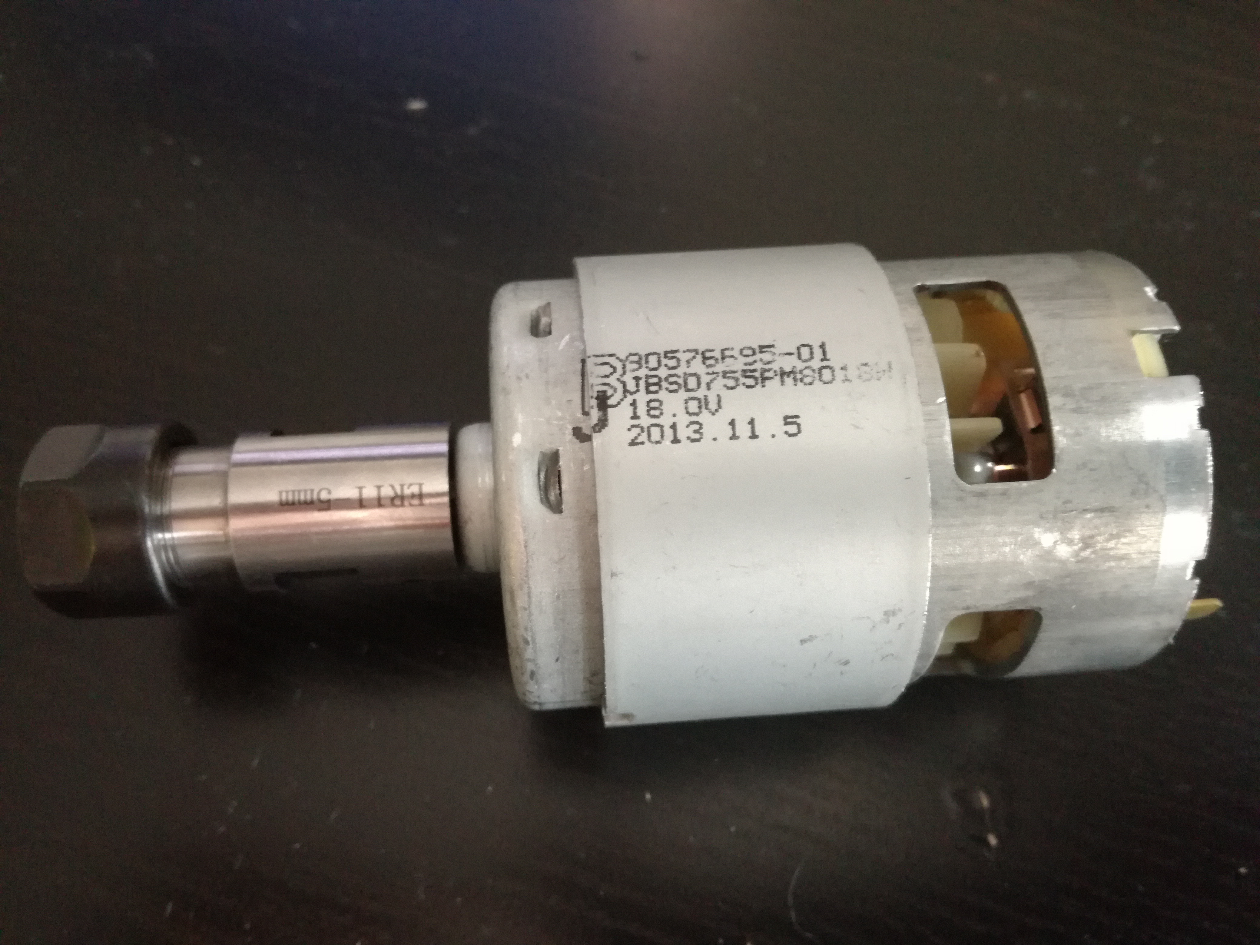

Очень долго ехал, но, прибыл таки мой мотор.
Очень визуально серьезный товарищ.
Сообщения: 4509
Благодарил (а): 333 раза
Сообщение Евгений Михеев » 31 мар 2018, 14:09
Супер!
Я бы хотел внести уточнения по размерам мотора.
Диаметр 46 мм
Высота "кольца" вокруг самого мотора 27 мм. Таким образом, делать крепеж больше 27 мм нет смысла - соприкасаться крепеж с мотором будет только по высоте 27 мм.

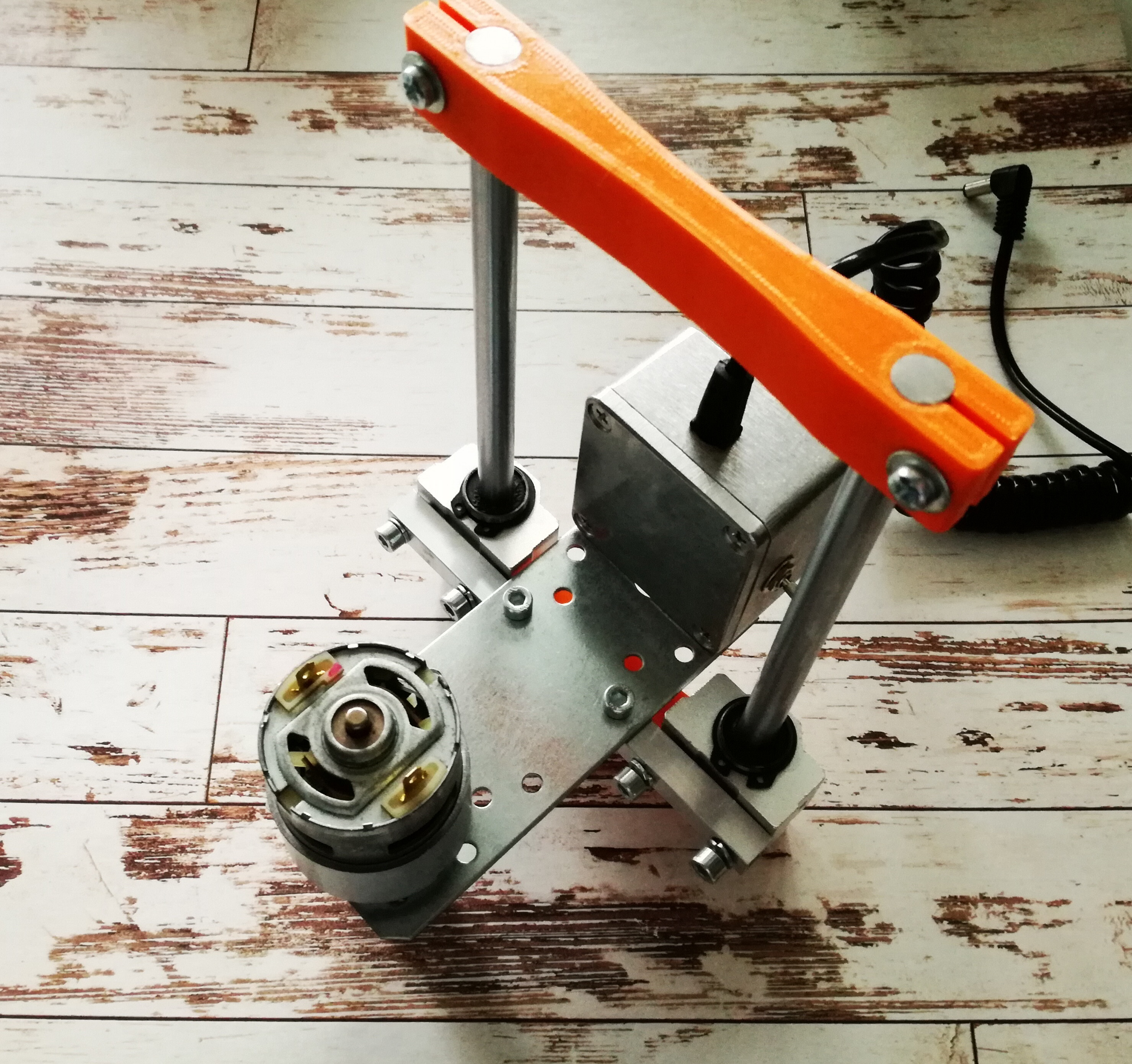

Сообщение Евгений Михеев » 10 июл 2019, 12:10
Тема живёт :-)
По приезду займусь основой (столом) станка, но то, что сейчас получилось мне очень нравится.
Сообщения: 4509
Сообщение Евгений Михеев » 02 сен 2019, 12:10
Станок обрёл базу.
Также я закончил с электрикой - включение, скорость - все работает.
Провел пробный запуск - отлично сверлит, биений не обнаружил вообще.
Осталось подобрать правильную пружину и придумать ручку опускания.

Сообщение Евгений Михеев » 10 сен 2020, 13:54
Ну что сказать, конструкция меня вполне устраивает. Единственное, я заменил пружину на силиконовый браслет - его натяжение отлично подошло. Ручку опускания я так и не придумал, в итоге просто опускаю саму платформу. Вполне нормально выходит.
