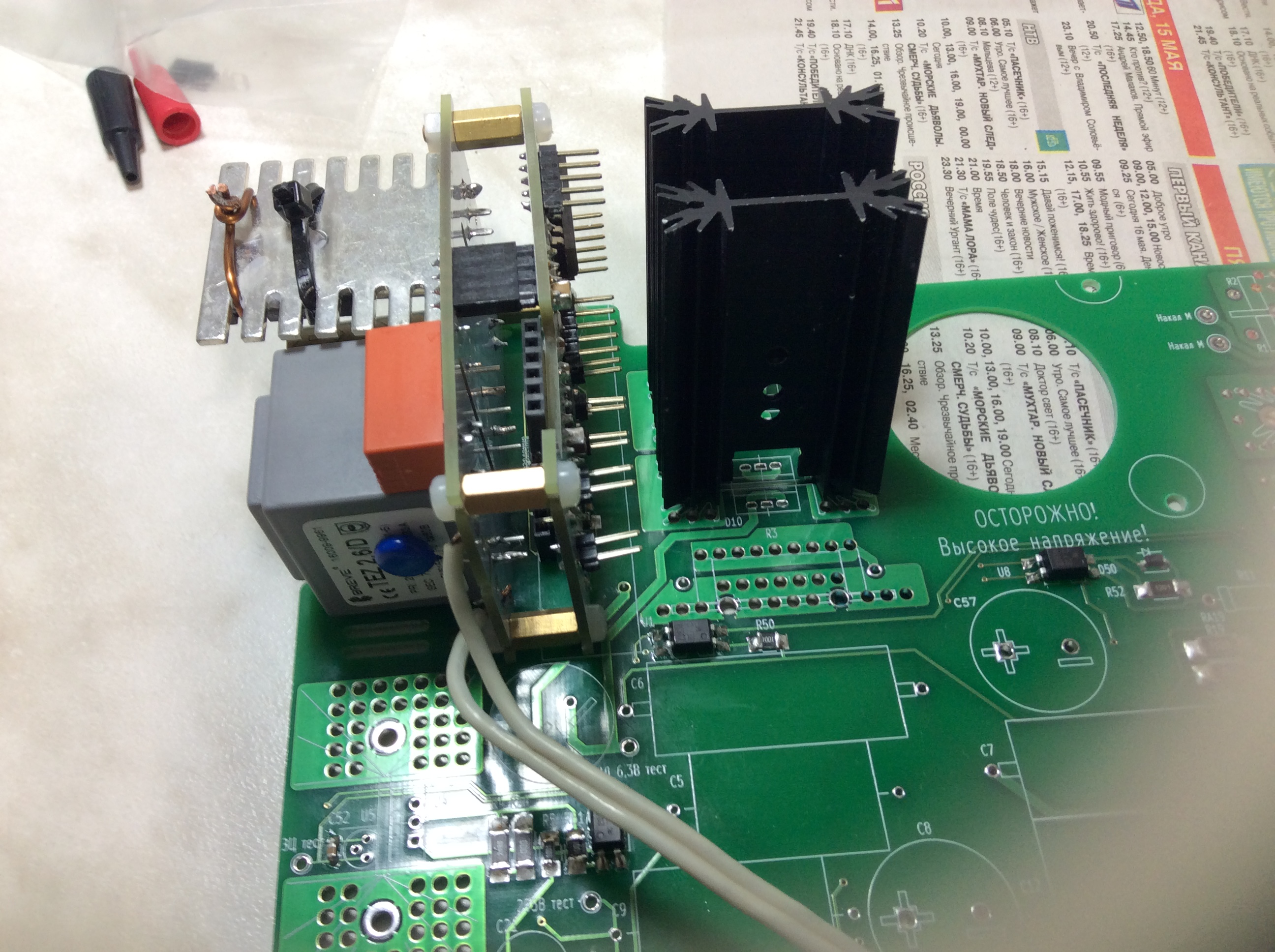

#134
Сообщение seurf » 12 окт 2019, 10:03
J9- для соединения материнки с платой питания наверное изображён условно. download/file.php?id=15512&mode=view По факту он должен вставляться с обратной стороны. Правильно?
Сообщения: 5057
Поблагодарили: 666 раз
#135
Сообщение poty » 12 окт 2019, 11:27
Да, этот момент обсуждался в том числе и здесь.
#136
Сообщение seurf » 12 окт 2019, 12:46
31 мар 2019, 23:42
Да, всё остальное - с лицевой стороны.
впаял 14 пиновый разъём для соединения с платой усилителя с лицевой стороны и получил упирание сетевого терминала 220 В в транс. То есть за подлицо, транс и сетевой терминал. На торчащие сетевые пистоны сетевого терминала ноль места. На второй плате приставил Г образный разъём изнутри материнской платы ТМ и картинка изменилась, яко бы в лучшую сторону. Весь пакет ТМ ушёл вперёд к радиатору, сзади появилось чуть больше места. Практически дальше среза торчит только радиатор. На 7 мм. Транс сетевой заподлицо с платой. Между материнской платой ТМ и радиаторами платы усилителя торчит, но не мешается совсем ( 7 мм примерно зазор) разъём для внутрисхемного программирования J1, который Вы мне рекомендовали выпаять совсем.
Ставлю 14 пиновый разъём внутрь, запаянный выпаиваю и тоже переставляю внутрь. И теперь уже хочется опустить твердотельное реле чуть ниже верхнего среза трансформатора и загнуть верхушку радиатора на 90 градусов.
Место имет значение. Надо использовать каждый мм пространства. Как же Вы Владислав так филигранно выкружили плату в этой мини хрущёвке?
Снаружи 14 пиновая гребенка.
Г образная гребенка 14 пиновая гребенка изнутри.

#139
Сообщение seurf » 12 окт 2019, 20:17
А так с припаянными контактами гребенки с обратной стороны платы микроконтроллера.

#140
Сообщение poty » 12 окт 2019, 21:13
Класс! Мне нравится! Плата кажется малонаселённой, но с учётом дорожек - всё очень плотненько!
