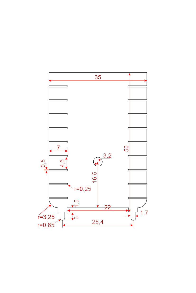

Сообщение poty » 23 окт 2019, 23:54
Итак, перерисовал всё в миллиметровом формате.
Рисунок с размерами радиатора 35х50
Радиатор 50х35.png (27.5 КБ) 16981 просмотр
Рисунок с размерами радиатора 27х50
Радиатор 50х27.png (24.2 КБ) 16981 просмотр
Рисунок с размерами держателя нувистора
Держатель нувистора.png (19.92 КБ) 16981 просмотр
DXF-файлы.zip
Файлы DXF
(2.89 КБ) 427 скачиваний
Что касается количества. Если лист 600мм х 1500мм:
- мне нужно не менее 100 держателей для нувисторов. Внешние размеры 31х13, с учётом припуска 0,5мм (на всякий случай) - 31,5 х 13,5. По стороне 600мм получается 44шт. 13,5мм деталей, если размещать их с перекрытием в 12мм, то 4 ряда будут занимать 31,5 х 4 - 12 х 3= 90мм. Результирующее количество деталей = 176. Остаток листа = 1410мм.
- остаток листа поделить примерно поровну между радиаторами 50х27 и 50х35.
Сообщение rad54 » 24 окт 2019, 09:46
poty, вопросы от меня
По нувисторным радиаторам
23 окт 2019, 23:54
Почему 31, а не 41 (13+15+13)? Из-за такого примерно размещения?
Разрез для посадки не рассматривался как вариант?
По фигурным радиаторам.
1. Размер под посадку нувистора 9,6 мм. А реальный ? Сам не нашел точного значения. Доводка какая-то предполагается?
2. медь помягче М1м или потверже М1т заказывать?
3. по моим прикидкам 35 радиатор имеет длину реза около 0,45 м (из них 0,25 - боковые щели),
27 радиатор соответственно 0,35 м ( 0,18 )
нувисторный радиатор - 0,17 м
Всё ожидаемо я прикинул?
Загнуть ребра на станке они не смогут.

Сообщение poty » 24 окт 2019, 10:38
rad54 писал(а): ↑
24 окт 2019, 09:46
Согласен. Ошибся. 41мм.
rad54 писал(а): ↑
24 окт 2019, 09:46
Реальный у нувистора (измерено и взято из datasheet) = 9,5мм. Предполагаю, что доводка не потребуется. В зависимости от точности, которую можно достичь на станке, нужно сделать припуск на эту точность. Думаю, производитель сам до этого додумается, хотя напомнить будет не лишним.

3. по моим прикидкам 35 радиатор имеет длину реза около 0,45 м (из них 0,25 - боковые щели), 27 радиатор соответственно 0,35 ( 0,18 ), Всё ожидаемо я прикинул?
Нужно показать эти чертежи технологам. В последнем КП, которое было представлено, есть фраза "Контуры диаметром менее половины толщины листа не режутся, а гравируются", т.о., вырезы "рёбер" могут изготавливаться за один проход. В любом случае, я длину реза не просчитывал, но выглядит близко к реальности. Так как вопросов по технологии достаточно много, возможно, стоит спросить о возможностях по уменьшению длины реза (например, уменьшить просвет вырезов для "рёбер", чтобы делать их за один проход, или наоборот: сделать вырезы шире, по Вашей методике, чтобы выступ одного при резе заходил в вырез другого). Есть три размера, которые необходимо выдерживать достаточно строго - это общая ширина (27 или 35мм), расстояние между ножками (25,4мм=1") и ширина ножек (1,7мм). Это связано с размещением на плате, чтобы можно было гарантировать расстояние до соседних элементов и место на плате. Отверстие может иметь небольшую девиацию по высоте и диаметру, главное, чтобы оно было не меньше указанного.
Я посчитал по программе рисования - длина линии 429,921мм. Длина вырезов - 248,13мм. Я понял, на что Вы намекаете. Что декоративные вырезы дают нам больше 50% длины нашего реза. Готов изменить конфигурацию, только бы понять как?
Сообщение rad54 » 24 окт 2019, 13:22
24 окт 2019, 10:48
А режем на 9,6. Считаем, что точность идеальна. Тогда, чтоб радиатор не болтался на нув-е, таким выбором диаметра отверстия закладывается вариант крепления через какую-то уплотняющую прокладку.
Может лучше заложить 9,4 (или 9,45) и садить "внатяг". Я спрашивал про М1т, думая не про хрупкость, а про упругость меди при натяге. Дальше может я слишком перестраховываюсь, но ...
Вообще при посадке, хорошо бы ещё учитывать коэффициент теплового расширения и толщины поверхностей меди и стали (если корпус нув-а стальной, а не медный). Поэтому я про разрез страховочный и думал. Посмотрел таблицу расширений. Медь и железо расширяются в одну сторону. Только железо примерно на 12% /200 град, а медь на 4,3%/200 град.
Т.е. соединение будет уплотняться при нагревании.
