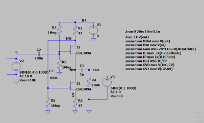

я добивался симметричности, при увеличении верхнего резистора верхняя половина начинает подрезаться, идеальной симметрии я не добился, но удалось достичь разницы в 1 десятую вольта на выходе.
Я имел в виду другое. Вы добивались уменьшения КНИ, а я говорил об увеличении нагрузочной способности и выходного импеданса. Я не нашёл того варианта схемы, что Вы прислали на предыдущей странице обсуждений, времени моделировать пока нет, но вижу, что Вы используете измерители .meas, среди которых имеются IC, IP и ItoI. Если они остались от моих .op команд, то они означают амплитуду переменного тока в верхнем, нижнем JFET и соотношение этих амплитуд. Оптимальное соотношение, при одинаковых JFET сверху и снизу - 1. При таком соотношении выходной импеданс будет самым низким и отдаваемый в нагрузку ток - самым высоким.
14 сен 2019, 10:08
С меньшими сигналами тоже проведу расчет.
Этого не требуется.
14 сен 2019, 10:08
По реальным нагрузкам - сколько стоит поставить чтобы опробовать?
20кОм как минимум. А то и 10кОм.
14 сен 2019, 10:08
По ёмкости - добавить ёмкость шунтом на землю на выходе?
Да.
Сообщение Евгений Михеев » 14 сен 2019, 20:35
poty, нужна подсказка.
Там откуда скопировал U2:cathode
U1:Plate
Как прописать в моем случае?
Сообщение poty » 14 сен 2019, 22:20
Is(J1) вместо Ix(U2:cathode) и Id(J3) вместо Ix(U1:Plate)
Две последние строки тоже лишние, были добавлены для контроля наличия положительного напряжения на сетках ламп.
Сообщение Евгений Михеев » 15 сен 2019, 20:16
poty, спасибо!
mout: MAX(v(out))=3.8923 FROM 0 TO 0.01
min: MAX(v(in))=3.92179 FROM 0 TO 0.01
kl: AVG(20*log10(mout/min))=-0.0655599 FROM 0 TO 0.01
ic: MAX(-is(j1))=0.00332215 FROM 0 TO 0.01
ip: MAX(id(j3))=0.00309851 FROM 0 TO 0.01
itoi: AVG(ic/ip)=1.07218 FROM 0 TO 0.01
gain: AVG(mout/min)=0.992481 FROM 0 TO 0.01
Сообщение poty » 15 сен 2019, 23:05
Это с какой нагрузкой? Если с 10-20кОм, то отличный результат.
Сообщение Евгений Михеев » 16 сен 2019, 09:49
Да да, Владислав, с ней самой. 10к
Сообщение poty » 16 сен 2019, 11:30
А FFT при этом какой?
Сообщение Евгений Михеев » 17 сен 2019, 21:37
16 сен 2019, 11:30
Пересчитал с нагрузкой в 10К чтоб наверняка цифры посмотреть.
Total Harmonic Distortion: 0.062541%(0.079439%)
mout: MAX(v(out))=2.91925 FROM 0 TO 0.01
min: MAX(v(in))=2.94133 FROM 0 TO 0.01
kl: AVG(20*log10(mout/min))=-0.065432 FROM 0 TO 0.01
ic: MAX(-is(j1))=0.00324597 FROM 0 TO 0.01
ip: MAX(id(j3))=0.00307869 FROM 0 TO 0.01
itoi: AVG(ic/ip)=1.05433 FROM 0 TO 0.01
gain: AVG(mout/min)=0.992495 FROM 0 TO 0.01
Сообщение poty » 17 сен 2019, 22:32
Считаю, что такой буфер будет работать отлично. Единственная оговорка: если уровень сигнала на выходе достаточен.
Сообщение Евгений Михеев » 17 сен 2019, 22:39
Да, с этим проблем не будет.

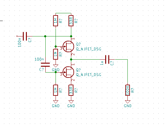

poty, вопрос.
Как в кикаде описать наш лск 389?
Я сделал как 2 элемента. Но мне то надо потом это объединить в одном корпусе
Сообщение poty » 17 сен 2019, 23:40
Это должен быть двухсоставной элемент (по типу лампы - двойной триод).
Сообщение Евгений Михеев » 18 сен 2019, 07:44
poty, это я понял :-)
Просто вчера искал искал и двухсоставных транзисторов не нашел.
Сообщение poty » 18 сен 2019, 12:01
Они там точно есть! Но если не найдёте, то сегодня вечером попробую скинуть в библиотеку то, что я себе делал.

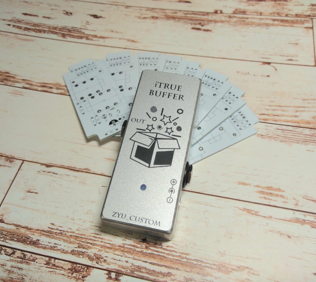

Сообщение Евгений Михеев » 01 ноя 2019, 00:37
Буфер наконец обзавелся новым форм-фактором.
poty, Алаев Ян
