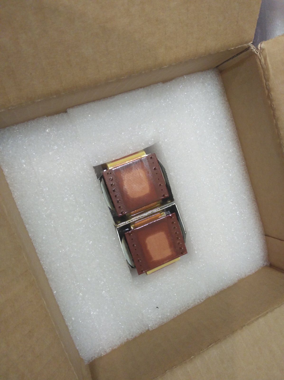

Приехали - жена фото скинула :)
poty, Роман Мирошниченко

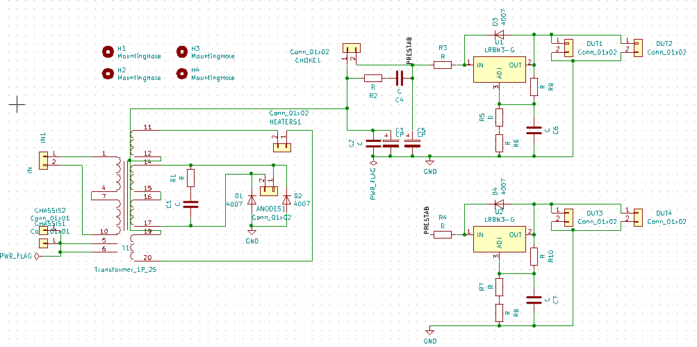

Я планировал применить свою последнюю плату:
На ней можно установить 2 стабилизатора после дросселя.
Таким образом чисто технически, получается, надо сделать этот стаб на обеих платах левого и правого канала и установить только на одной плате. А на вторую плату привести. Я про стаб 10 вольт.
Так, думаю, лучше?

Таким образом, полагаю, правильней будет сделать иначе - если использовать мою плату высокого, то после каждого стабилизатора высокого для левого и правого каналов на платах сделать подъем потенциала, либо, вообще, раз накал - это один блок, то и подъем потенциала сделать один. И сделать как на UTAP - взять высокое до стабилизации.

Евгений, Вы собираетесь использовать LR8 для организации 10В, я правильно понял? Просто это несколько расходится с дальнейшими рассуждениями про
19 дек 2019, 20:49
Иначе я не вижу, где на схеме приведён стабилизатор 10В.
Я запутался. Можно ли нарисовать это в каком-то виде?

1 Высокое я планирую организовать с помощью платы, схему которой привожу. Она уже есть. Она 10 на 10 и выполнена достаточно плотным монтажом.
Платы под накал еще нет (ее я в любом случае планирую делать новую, так как хочу использовать другой трансформатор и более свободное расположение деталей на плате для лучшего охлаждения), как и плат "звуковых". Так что тут открыто можно творить с нуля. Под конкретный проект.
Стабилизатор 10В я думал разместить на звуковой плате. Но, в принципе, если речь идет о более правильном расположении элементов, то и плату высокого можно видоизменить и изготовить комплект плат под конкретный проект

Чуть голову не сломал от схемы... Я так понял, будет использоваться гибридный БП (кенотрон + диоды). Ну, не суть.
У нас 3 вопроса: организация сигнальной земли, организация смещения верхней лампы, организация подъёма накала.
Так как мы не делаем двойное моно, земля питания у нас - объединённая, даже несмотря на разные положительные полюса, а значит - нужно делать и объединённую сигнальную землю. Чтобы не переделывать платы высокого и соблюсти симметрию на платах аудио предлагаю сделать отдельную платку, на которой сделать все возможные "подъёмы", а именно: сигнальную землю и подъём накала. Смещение верхней лампы можно заземлить на каждой плате отдельно на локальную землю сигнала.
