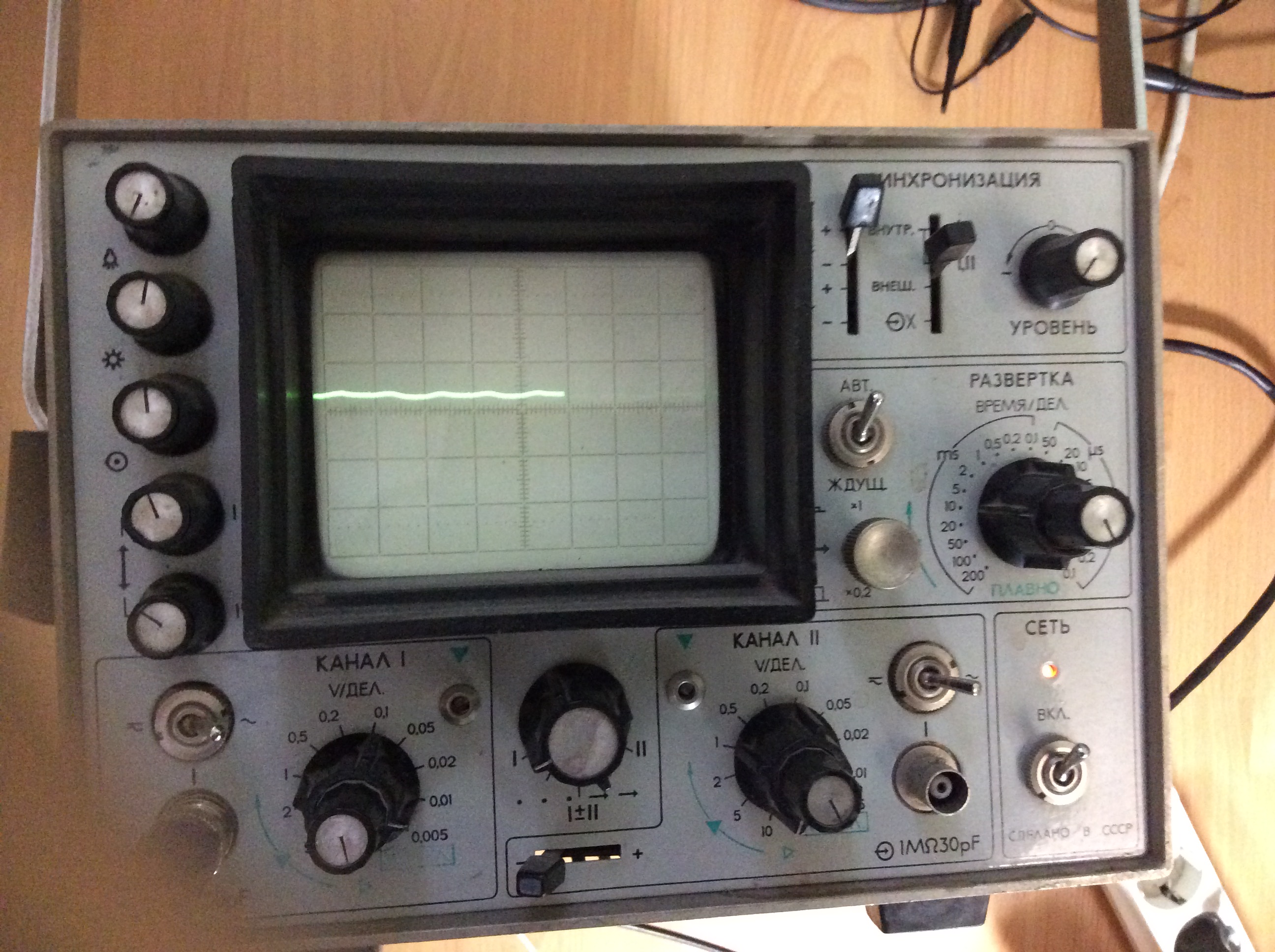

Александр, в измерениях есть несоответствия, но, думаю, общая канва мне понятна.
1. Нужно исключить самовозбуждение. Прошу посмотреть осциллографом что творится на катодах UL3, UL4.
2. Нужно исключить непропай R25 или R26. Мы устанавливали поверх изначально поставленных 49,9Ом ещё по одному, чтобы получить примерно 25Ом. Так вот я думаю, что на R25 (или R26) параллельное сопротивление не подключилось и там остаётся 49,9Ом. Возможно, там какое-то промежуточное напряжение. Как вариант - вышел из строя один из резисторов в результате пайки или перегрева.

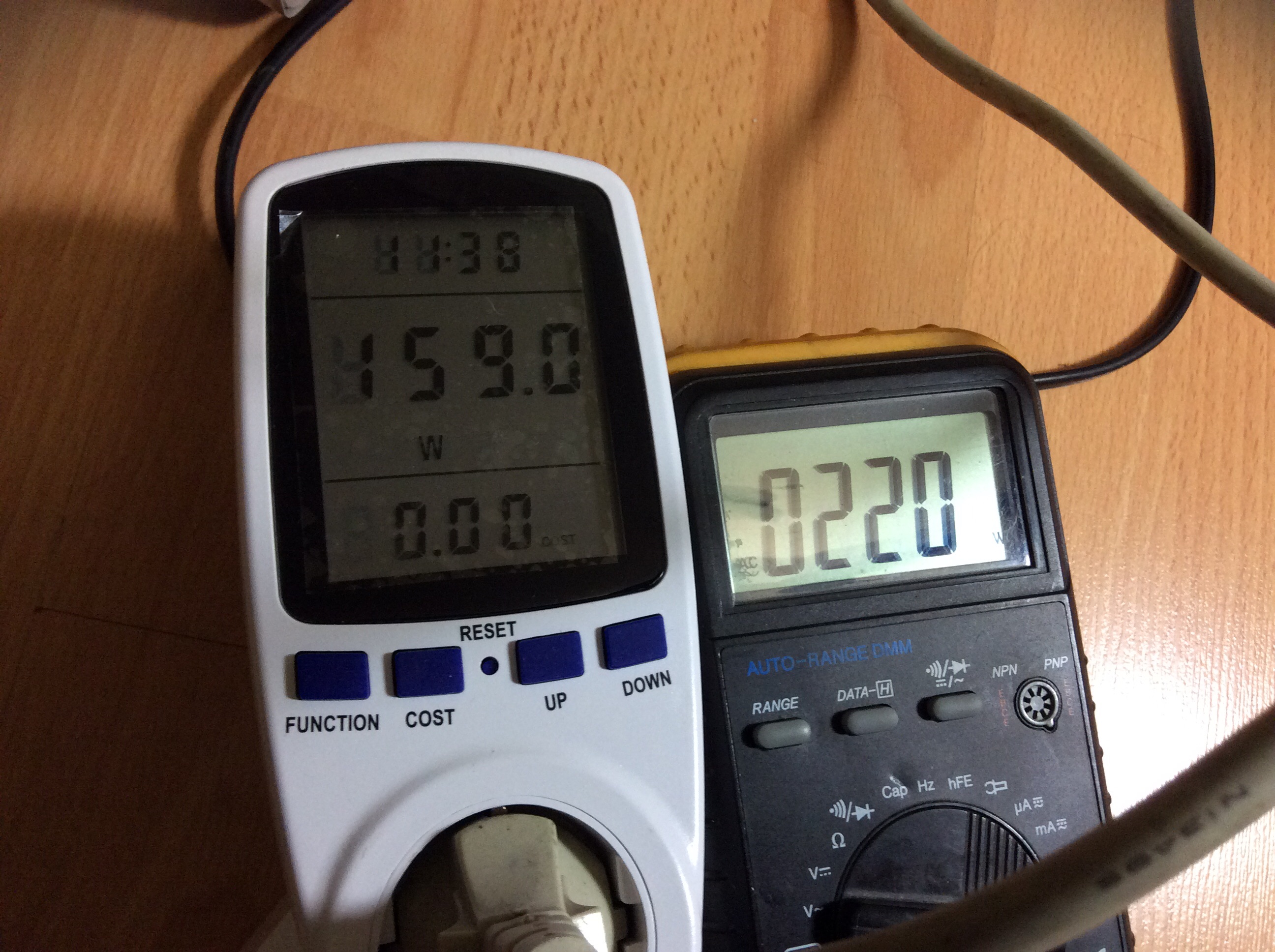

- Сообщения: 1235
- Благодарил (а): 269 раз
- Поблагодарили: 215 раз
Лампы местами поменял. Мощная 4 переехала на место 3. А 3 на место 4 и картинка изменилась кардинально зеркально. То есть 4 лама была не из этой серии. Разнобой на 6-8 мА. Убрал её и вытащил следующую.
Прозвонил R25-26 и получил 24,94/24,95. Но так у меня и ранее было, сразу после пайки сэндвича и это могло быть на самом сендвиче, а контакт с платой мог быть не качественным. Прям кстати намедни получил хороший припой 0,6 мм. Пропаял все 4 SMD сопротивления Q 5-6 им. Ничего не поменялось. Пайка была в норме. Дал по греться часик.
По регулировал подстроечниками с новой лампой, взамен убранной мощной и получил на выходе
220 сети ЛАТРОМ; 469В анодки; 160 Wt мощности из сети; U4-88,3 mA; U3--88,4 mA. В процессе нагрева всех радиаторов, медленно ( наверное от нагрева источников тока) ток катодов увеличивается. Где то на 1-1,5 мА за 6 -8 часов. Ни о чем.
404 В после сопротивления R11 и 289,4 В на выходе стабилизатора.
На катодах 41,4-41,8 В плавает в этих пределах от гуляния сети.

Подключил генератор, услышал свист, уменьшил сигнал пропал. Ага! Поёт! Почуял запах. Цапанулся за балластное сопротивление-8 Ом 50 Wt. Чуть пальцы не сжёг. Отключил генератор, пошёл прикручивать радиатор.
Отправлено спустя 1 минуту 34 секунды:
Синусоида есть, только с генератором кувыркаюсь. Лет 10 не включал, регулятор уровня контакт ослаб или прижим. Так то работает. По частотам вопросов нет, скачет, умножает. По уровню сигнала не устойчив. Часик по пыхтит, прогреется. Проверю.
