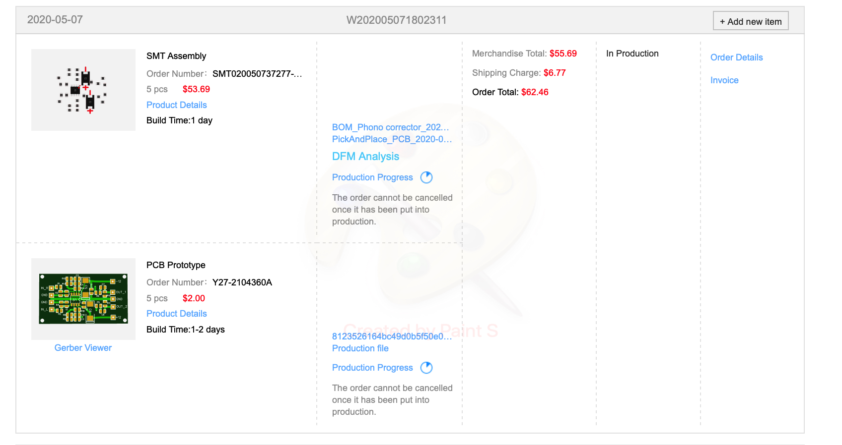

Ну, если принципиальных возражений нет, я плату немного переделал и заказал у китайцев + впервые заказал с заводской пайкой smd-компонент. У китайцев в наличии даже оказались более близкие к RIAA номиналы резисторов 732 кОм и 105 кОм. Одна готовая спаянная плата получается по цене около 800 р, надо только впаять пару smd(R7, 17), регулирующих усиление. После тестирования изделия могу поделиться, вдруг кому надо в деревню в патефон вставить
Андрей
- Tos
- Постоялец
- Сообщения: 215
- Откуда: Москва
- Благодарил (а): 73 раза
- Поблагодарили: 55 раз
Ничего секретного, jlcpcb.com, 5 шт. минимальный заказ.
Рисую схему и плату в EasyEDA, оттуда напрямую выгрузка Gerber, BOM и PLC на сайт и заказ. Оплата PayPal.
Посмотрим что получится, первый раз так делаю. некоторе время ушло на подбор компонент в наличии, но в целом удобно.
Раньше только платы там заказывал.
Андрей
