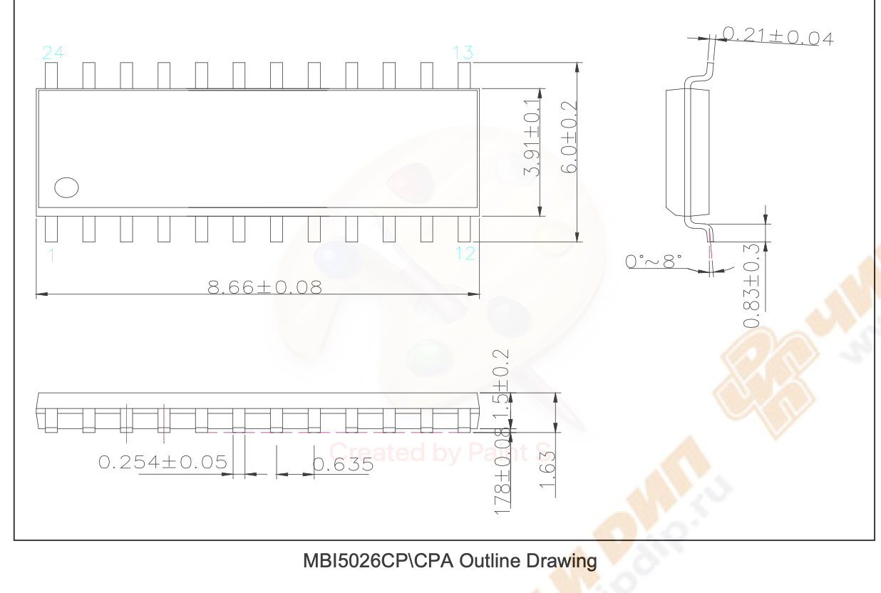

Я сейчас пытаюсь использовать Ваши наработки для того, чтобы собрать некую конструкцию для отладки решения. Т.е., для отладки нам требуются корпуса, которые можно без большого напряга припаять вручную. Это сэкономит нам деньги, так как если мы будем сразу заказывать непроверенное решение со сборкой, то ошибка будет обходиться дорого. Одним из условий отладочного варианта также должно быть то, что при масштабировании всего этого в 2 раза (до 0402) мы должны найти аналогичные по функциональности детали.
Для отладки мы взяли светодиоды SMD 0805 (думаю, такой размер паять уже довольно комфортно). Теперь нужно подобрать то, что будет использоваться для управления ими. Вы предложили делать на мультиплексорах и показали MBI5026, но их ширина корпуса не позволяет собрать знакоместо, так как они получаются шире, чем два ряда, которыми они могут управлять. Теоретически можно пойти ва-банк и использовать пространство над и под знаками, чтобы разместить туда дополнительные мультиплексоры. Рассматриваем вертикальное количество = 16, горизонтальное = 8, тогда имеем размер видимой части знакоместа по вертикали = 44мм, горизонтальный = 22мм.
Допустим, располагаем два мультиплексора вертикально друг над другом в поле светодиодов (при вертикальном количестве светодиодов = 16 они смогут управлять двумя вертикальными рядами), по вертикали они будут занимать место в 13*2+0,3*3 (+0,1 для ровного счёта)=27мм, по горизонтали - 8+0,3*2 (+0,4 для ровного счёта и отступа от края платы)=9мм, два мультиплексора снизу и сверху над ними горизонтально (ещё два ряда светодиодов), по вертикали добавят 8*2+0,3*2 (+0,4 для ровного счёта)=17мм, общая высота без учёта разъёмов станет 44мм = видимой части, общая ширина - 13+0,3 (+0,7 для ровного счёта) = 14мм. При питче 2,75мм 4 ряда дадут нам 11мм. Теперь уже не пролезаем по горизонтальному размеру. Можно использовать расстояние между светодиодами 3,75мм, тогда горизонтальный размер 4-х рядов будет = 15мм и мы сможем использовать заявленные мультиплексоры. Вертикальный размер ячейки тогда будет 16*3,75=60мм, горизонтальный размер видимой части знакоместа = 30мм. По-моему, для отладки - вполне нормально.
Я потому и хотел отказаться от мультиплексоров, так как при использовании корпусов с четырехсторонним расположением выводов можно управлять большим количеством светодиодов в корпусе меньшего размера.

У этих драйверов есть уменьшенный почти в 2 раза(по занимаемой площади) вариант корпуса:
150mil Думаю, что его тоже можно запаять руками.
Чем мне нравится эти мультиплексоры, на них можно управлять током(яркостью), просто переключая токозадающий резистор хоть руками, хоть ключами на транзисторах. Без ШИМ, все статично.
