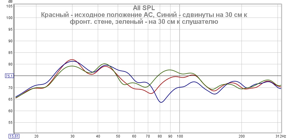

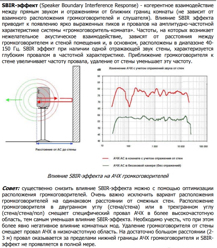

Оцениваю ситуацию по прочитаному:
"На достаточно большом расстоянии (2-3 м) провал оказывается за пределами нижней границы АЧХ громкоговорителя и SBIRэффект не проявляется в полной мере."
У меня от центра низкочастотника меньше двух метров только до фронтальной стены. Значить, для оценки влияния SBIR-эффекта ее влияние должно себя проявить.
"SBIR эффект при наличии одной отражающей звук стены, характеризуется глубоким провалом в частотной характеристике. Приближение громкоговорителя к стене увеличивает частоту провала, удаление от стены уменьшает эту частоту."

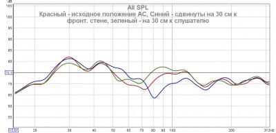

Двигаю, от исходной позиции на 30 см. к стене и от нее (на слушателя):
Ну, и что вижу: мой провал на "условной 70 Гц" ведет себя, как по написанному сценарию. И я вижу положительный момент в ослаблении этого провала при отодвигании от стены. Вероятно, это связано с тем, что частота SBIRэффекта совпала с частотой первой моды вертикали (вчера поднимал-опускал микрофон). Или бог ее знает, только такое влияние на этот провал меня очень вдохновляет.
Понятно, что к стене пододвигать не буду, пробую оценить достаточное расстояние для "от стены" (с исходной позиции).
Все-таки 30 см от исходной позиции на слушателя.
Как бонус, вижу уменьшение влияния моды длины (29 Гц.) Мой резонатор Гельмгольца на этой частоте не сделал того, что дало перемещение акустики. Оба-на!!!

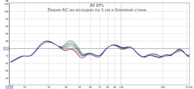

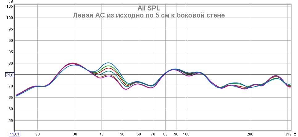

Что же, подвигаю еще вправо-влево... Подбирать, так уж подбирать.

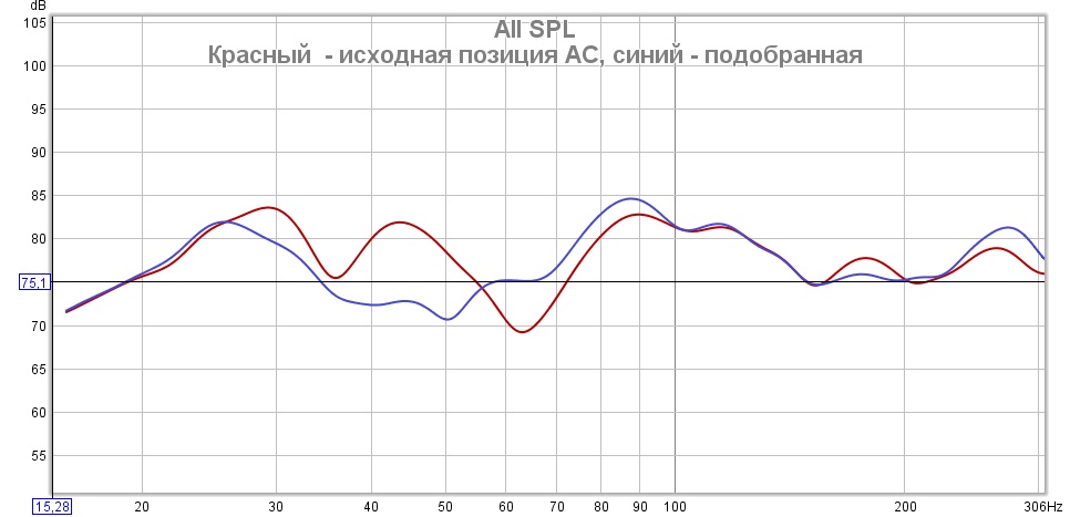

В итоге НОВАЯ подобранная позиция для левой АС: 30 см. на слушателя + 15 см. к боковой стене. Это от исходной позиции.
Для правой АС подобрал тем же методом. Меньшее количество ходов сделать понадобилось. И придерживался некоторой симметрии с левой АС. НОВАЯ подобранная позиция получилась: 30 см. на слушателя + 35 см. к боковой стене. Это так же от исходной позиции.
Итоговый замер для обоих каналов:
На мой взгляд очень не плохие перемены.
Вылезли новые горбы. Но, допустим на 90 Гц. у меня был успешный эксперимент с резонатором Гельмгольца - можно развить его.

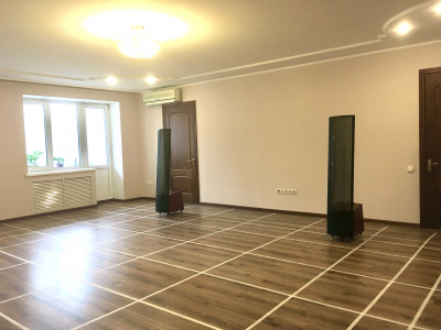

Акустика сильно выдвинулась к центру комнаты. Буквально «на грани допустимого».
Вспоминаю сейчас, как эта комната была пустой, лишь электростаты и расчерченый модами пол.
Тогда, каждого входящего, этот простор поражал.
Теперь нужно поразить другим - ЗВУКОМ!

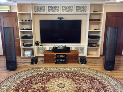

Было...
...и стало!
И чудо-свойства нового аксессуара, тут совсем не причем.

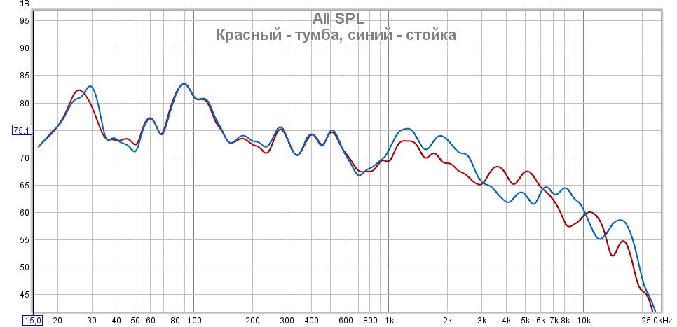

Тумба представляла собой крупный, закрытый ящик, который размещался между акустическими системами. Т.е. в критичной для стереозвука зоне. А новая стойка, для звука, представляет совсем иное.
И на слух изменения были мною восприняты, как очень заметные. "Картинка" стерео снова прорисовалась еще лучше.
И конечно я это измерил.
сен 30 замена hi-fi стойки.mdat
(3.11 МБ) 380 скачиваний
Изменения заметны на всех графиках.

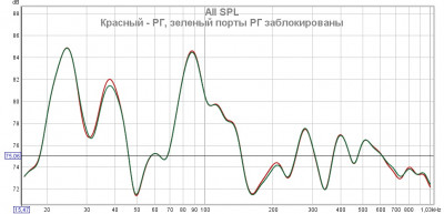

Прежде, чем разобрать резонатор, я провел еще один эксперимент: тщательно заглушил его.
Я заполнил тряпками порты резонатора и еще закрыл его байковым одеялом (сложенным в несколько раз, прижатым к поверхности дверью).
Видно, что АЧХ фактически не изменилась. Хотя, как "резонатор Гельмгольца", конструкция уже работать не могла.
Я делаю вывод, что наблюдаемое мной влияние - это результат заполнения угла звукопоглотителем. Никакого эффекта резонатора я не достиг. То же самое получилось бы, если бы угол был просто заполнен листами минеральной ваты. Что сделать куда проще.

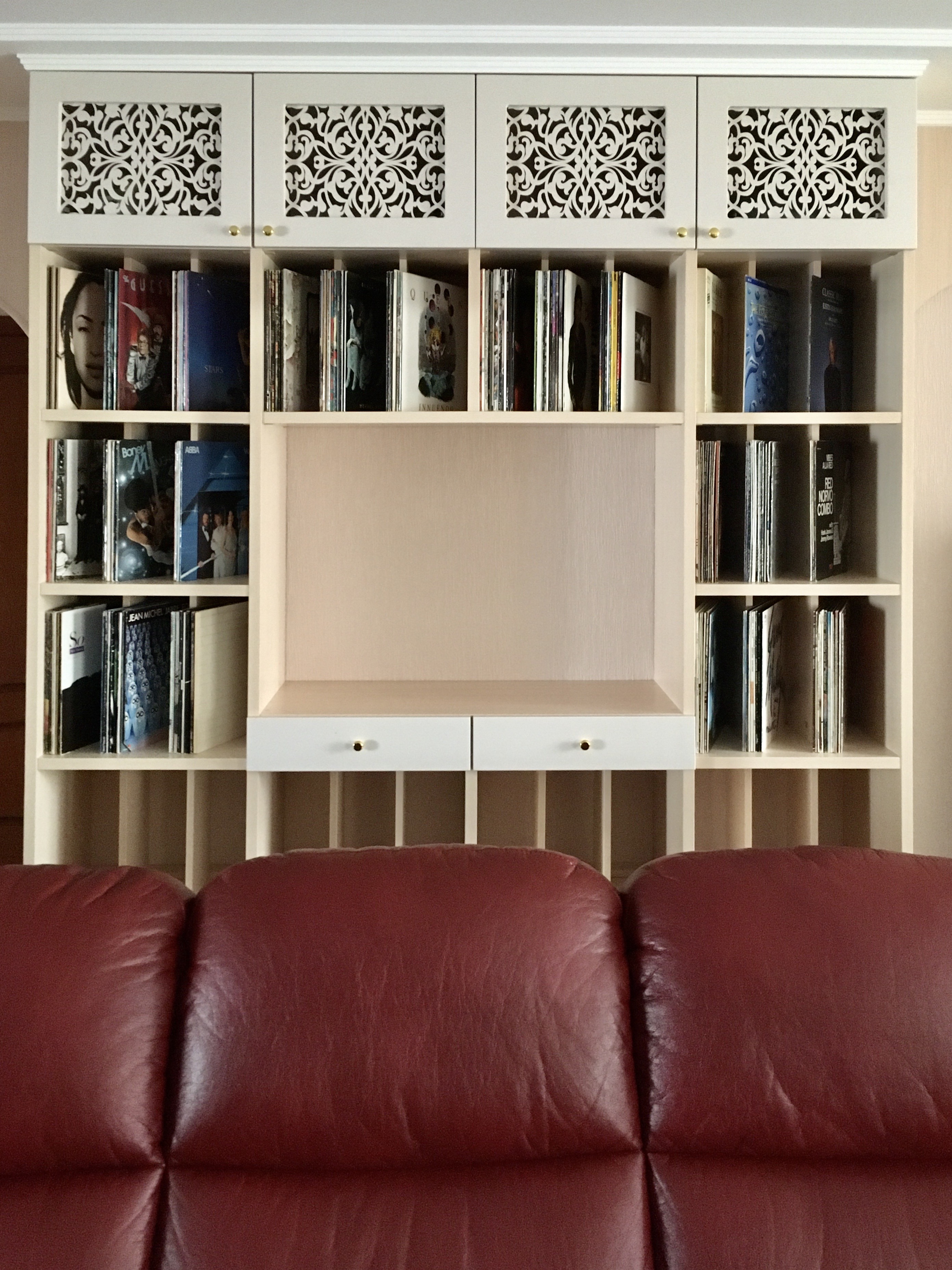

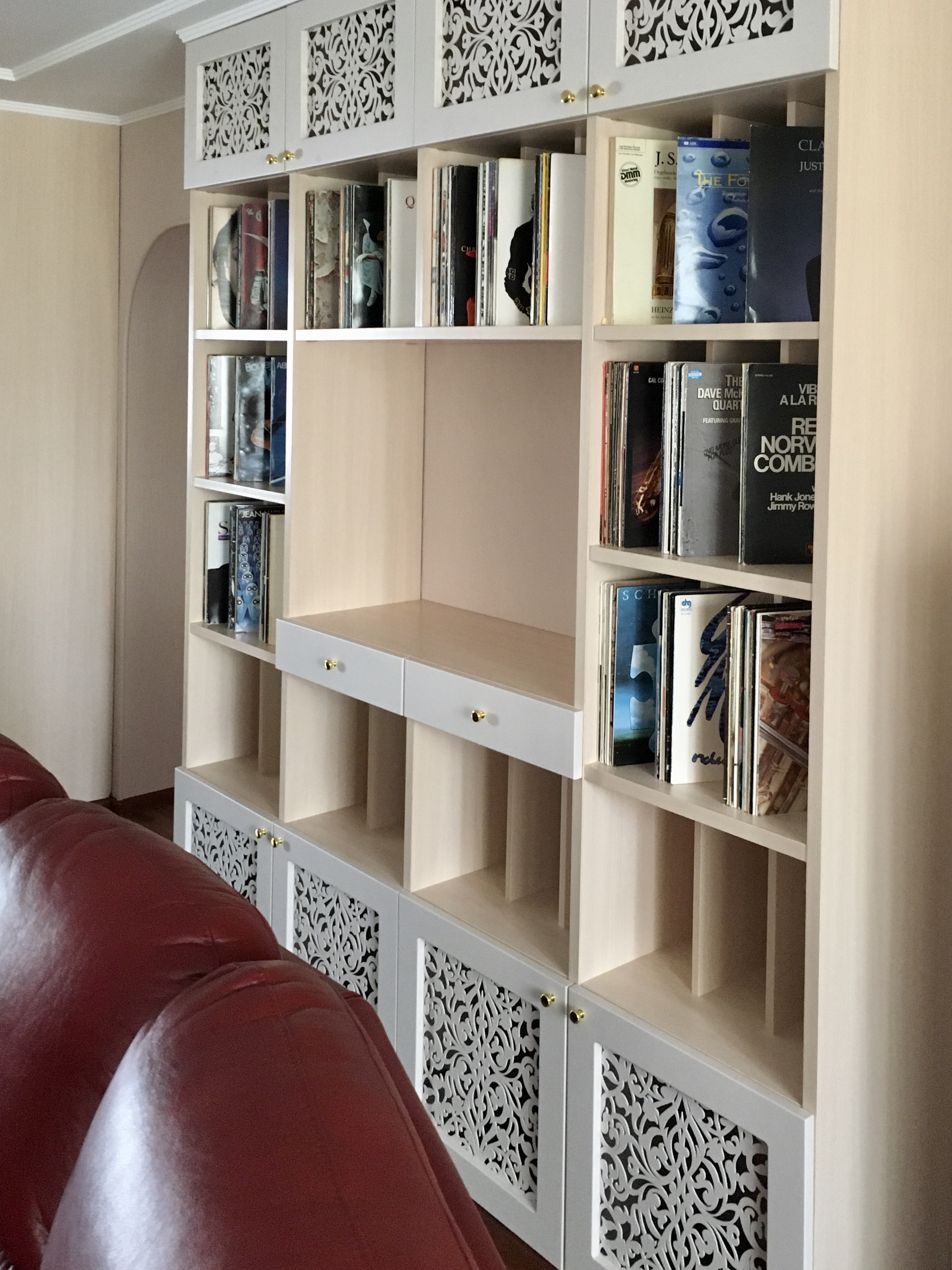

Давно я это обдумывал:
Во-первых, хотелось получить больше удобства;
Во-вторых, пачка "винила" - это определенная "масса/структура", которая может выступать, как "поглотитель/рассеиватель" звуковой энергии: пусть работает за моей спиной.
Стеллаж-то этот здесь не случайно появился...
Теперь наконец-то, удалось купить нужную плиту и кромку к ней.
В каждую ячейку стеллажа добавлены перегородки. Пластинки, разделенные на меньшие по объему пачки, в совокупности с этими перегородками, должны работать на рассеивание звука (условный диффузор). Но, все это не достает до задней стены - там упорная планка. Она и пластинки позволяет выровнять, и небольшую нишу за ними создает (пачка пластинок "обтекает" звуком со всех сторон, для лучшего звукопоглощения). Получается и условный абсорбер.
Я лишь предполагаю, что это будет так работать. И микрофона сейчас под рукой нет, чтобы замерить.
Но ранее, я экспериментировал с положением книг на полках и пришел к выводу, что лучше ставить книги не плотно и не в упор к стене. Так тогда и поступил в книжном стеллаже. На это ориентируюсь и с пластинками.
P.S. Нужно теперь что-то решить с центральной нишей в этом стеллаже. Она задумана, как столик для обработки пластинок перед прослушиванием. Но, сделана достаточно глубокой (385 мм). Это позволяет разместить в ней элемент акустического оформления. Что давно уже пора сделать - здесь площадка первых отражений в тылу слушателя (расстояние от головы до стены 1 450 мм.).
Осталось только его выбрать. Опять отягчающие обстоятельство - дизайн гостиной. Простой акустический паралон не наклеишь...
