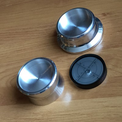

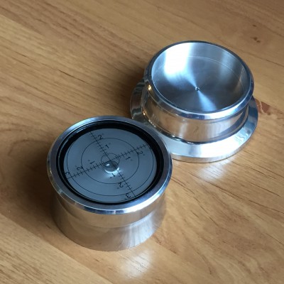

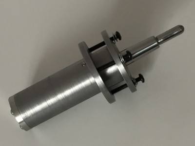

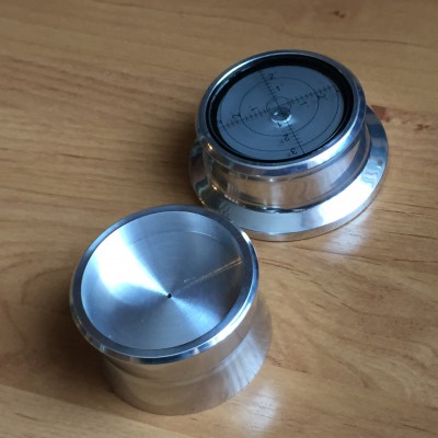

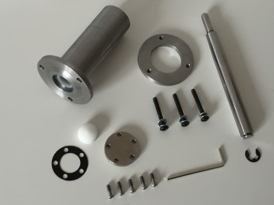

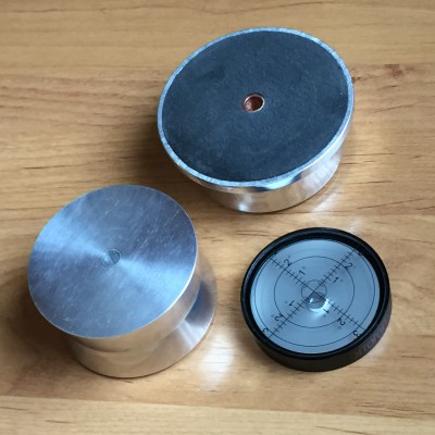

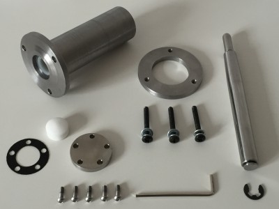

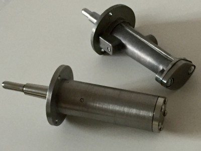

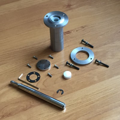

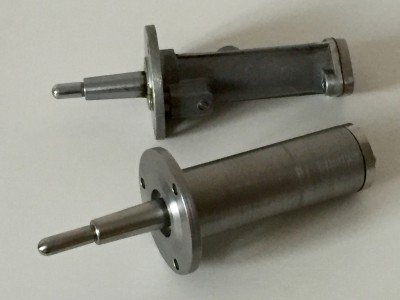

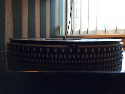

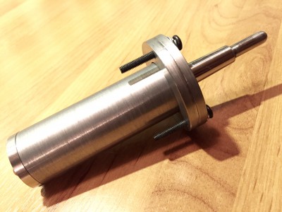

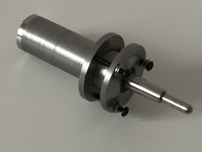

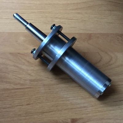

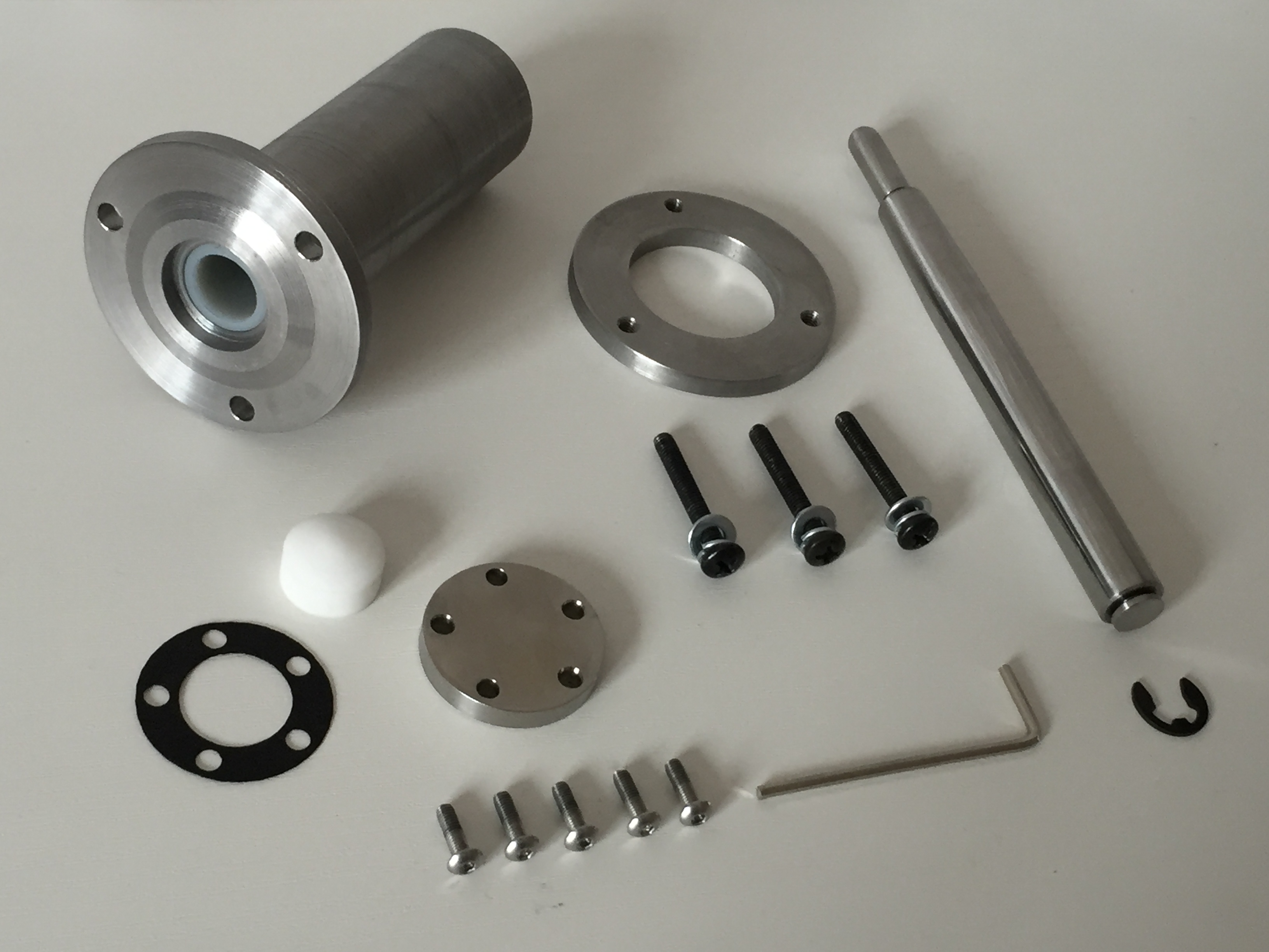

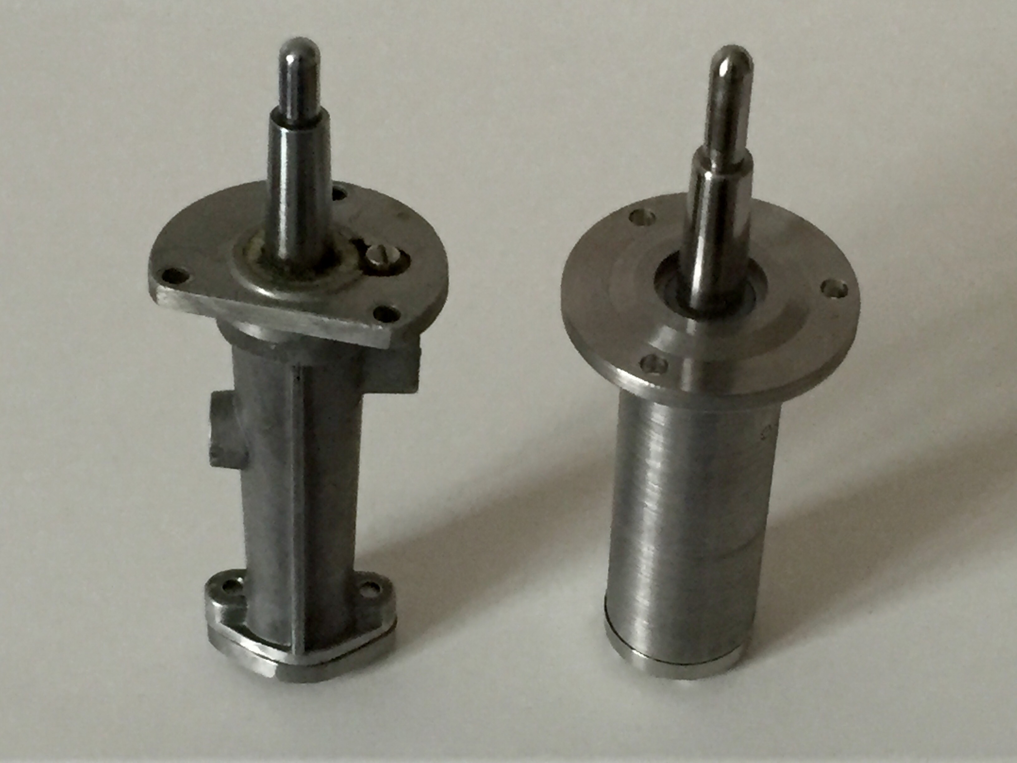

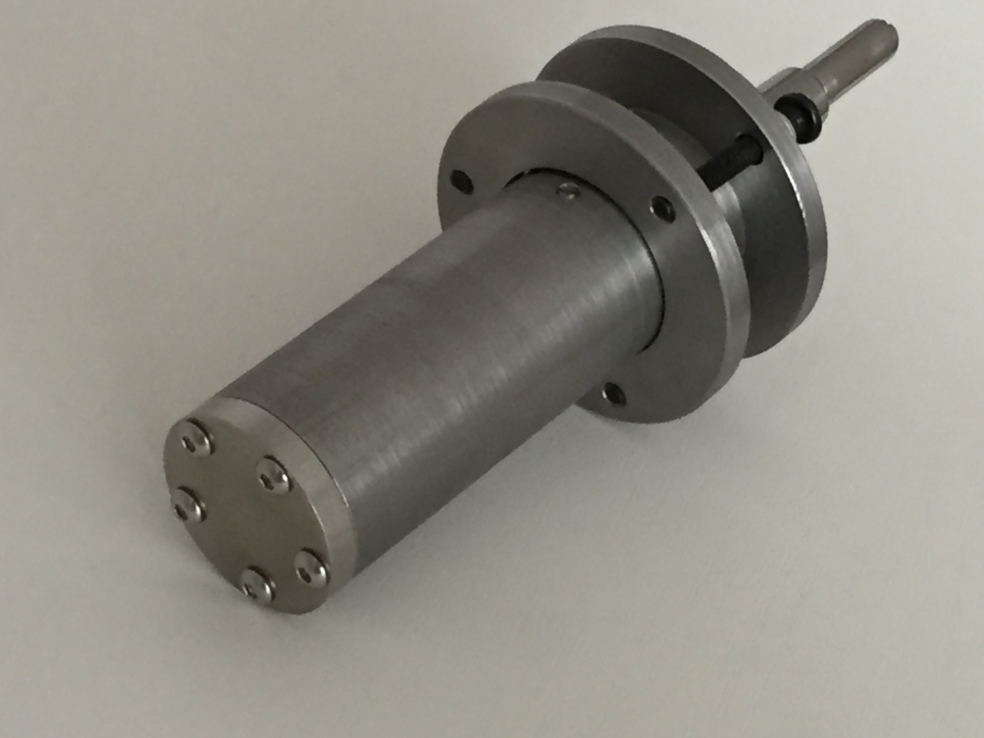

Фотографии для оформления темы.
Пока не готов приступит к установке шпинделя. Нет смазки. И нужно выбрать свободный день. Чтобы все разобрать (снова снять тонармы и т.п.), установить и тщательно выставить по уровню.
Сделал только фотографии для последующего использования в теме по Garrard.
Шпиндель:
Измеритель осевого отклонения:
Просто не знаю, будет ли еще возможность сделать лучше.

Алаев Ян писал(а):Спасибо за фото, выглядит очень круто!
Да, вещь классная получилась. Еще бы на место встала без проблем.

Ян, я сделаю фотографии получше, если нужны для представления, как продукции "Алаев и Ко" Лаб. Сейчас...
Так посолиднее будет! :)

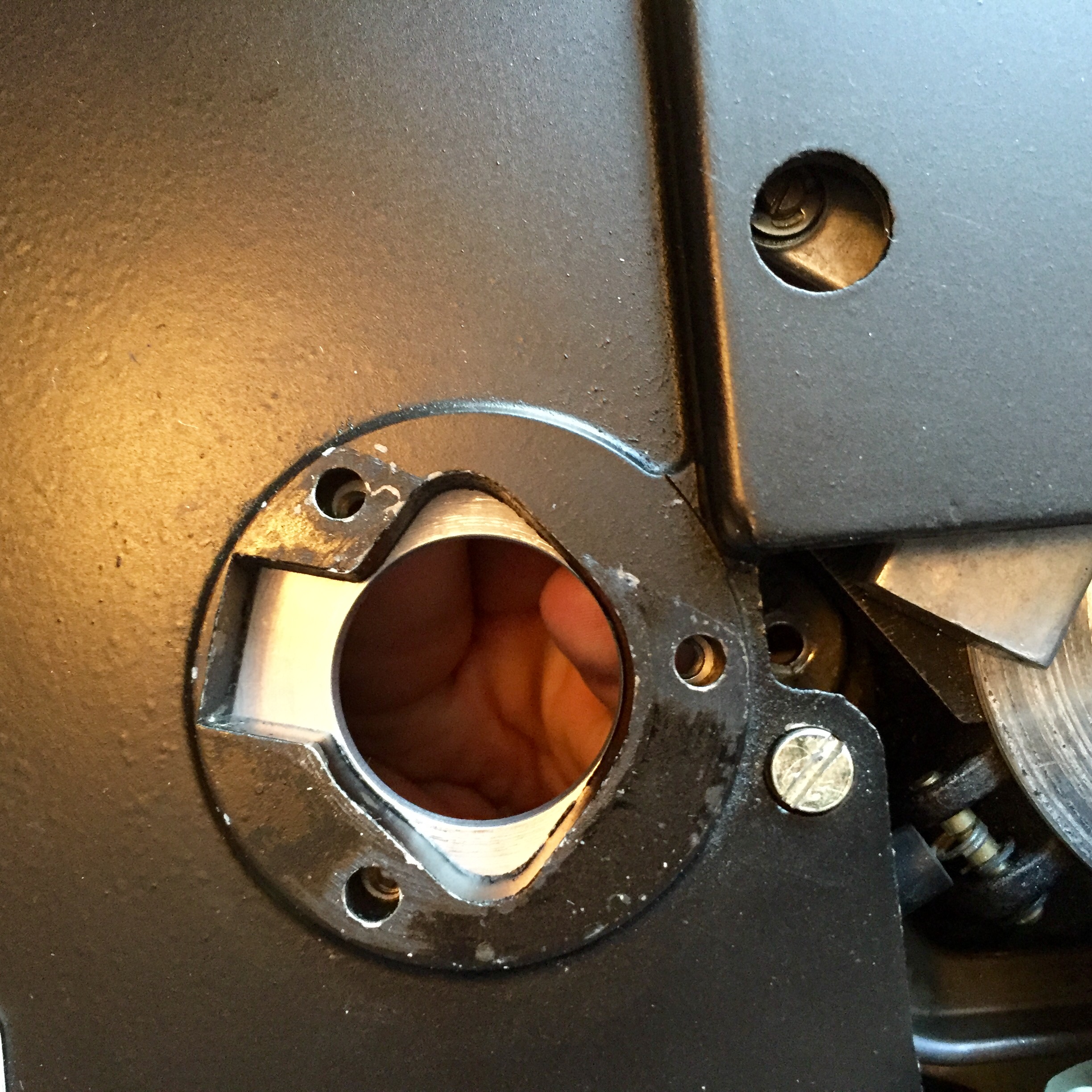

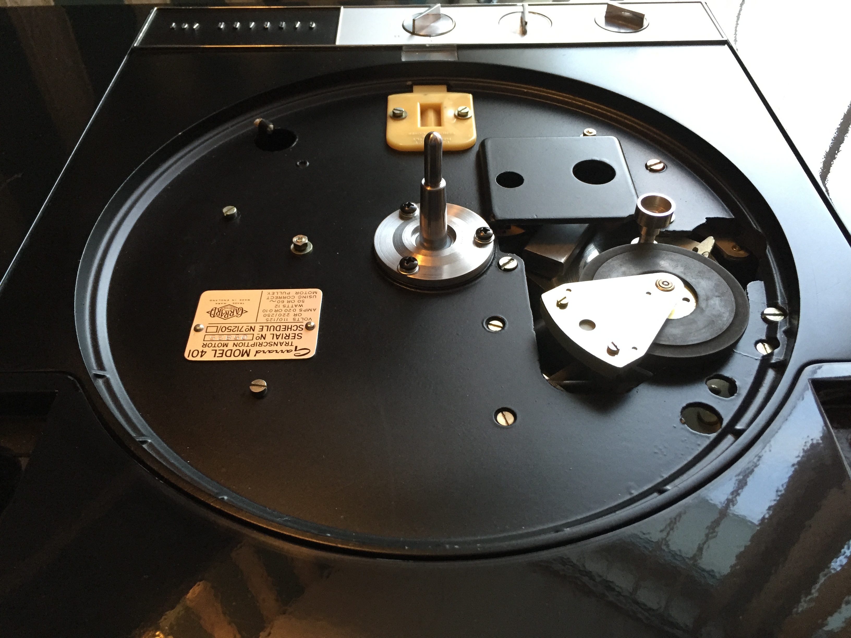

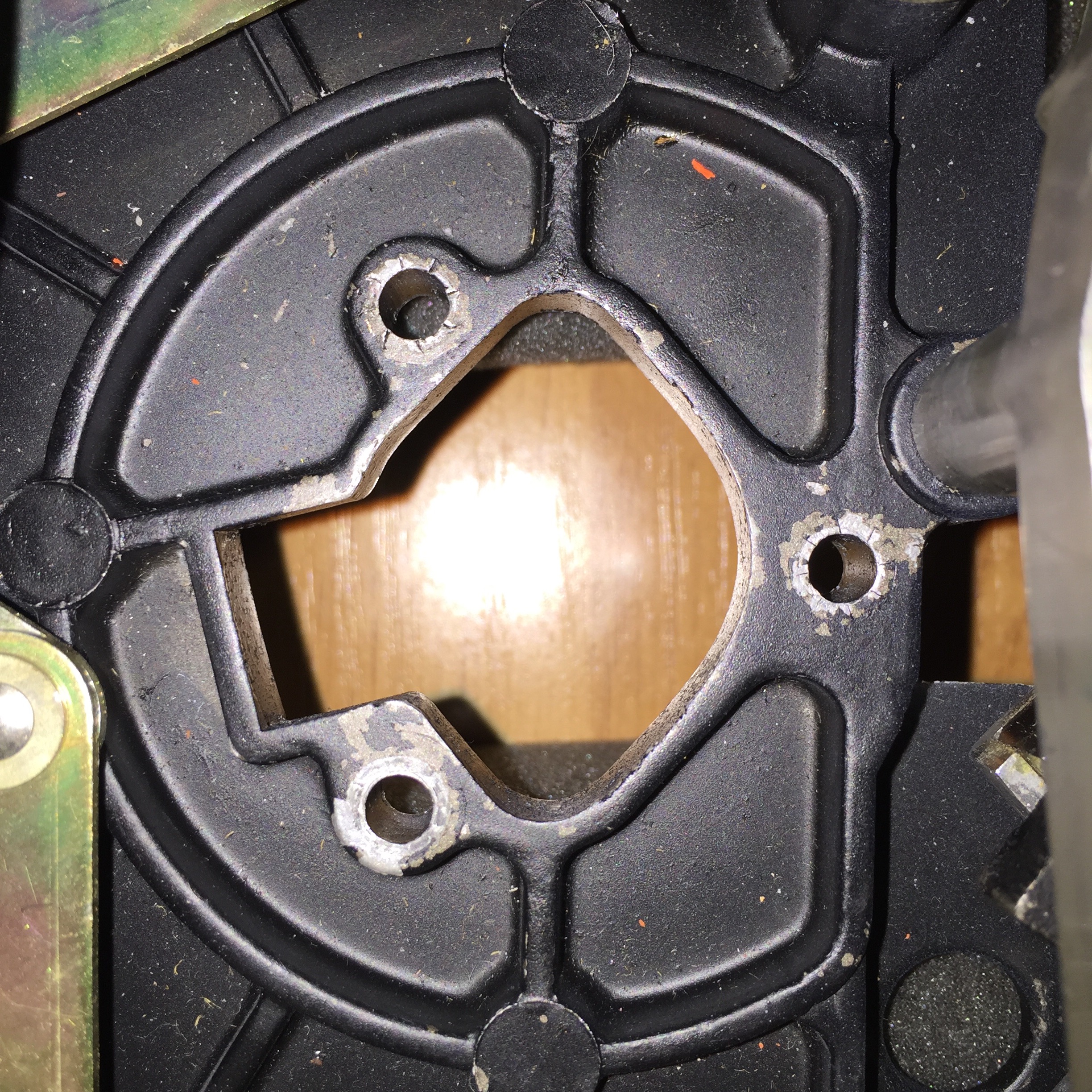

Сообщение Роман Мирошниченко » 06 фев 2016, 15:36
Алаев Ян писал(а):корпус надо будет рассверлить
Давай я тогда сделаю примерку (пока без масла) и посмотрю. Может еще какие моменты нужно поправить. Постараюсь завтра.
И потом решим, стоит ли загоняться. Доделывать то вечно можно. Будем исходить из принципа разумной достаточности.

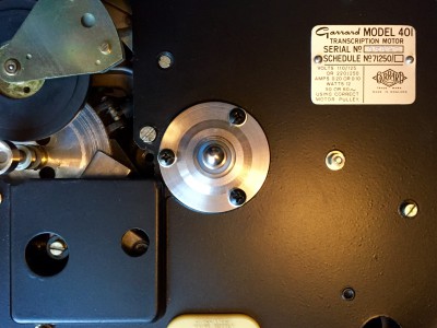

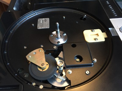

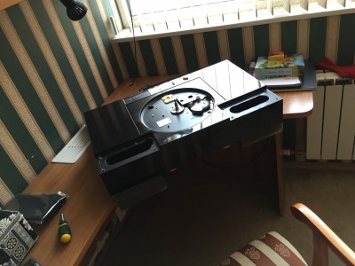

Разбираю.

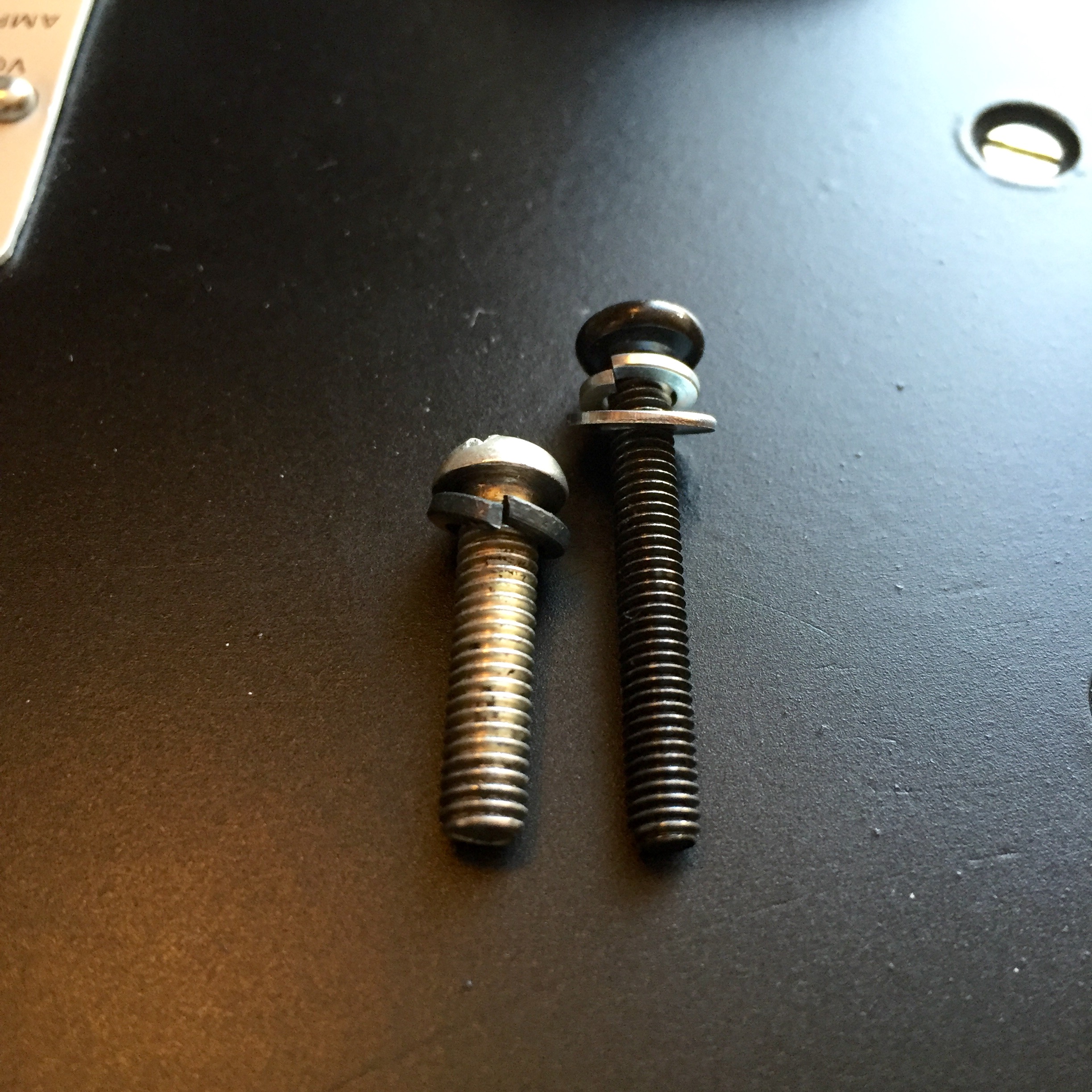

Приятная новость - шпиндель встал, как родной!
Наши винтики явно тоньше. Я не знаю, как к этому относиться. Скорее всего их жесткости достаточно, но в то же врея я хотел именно в данном месте жесткость увеличить. :think:
Гаррардовские винты в отверстия нашего шпинделя проходят. В отверстиях корпуса у этих винтов миллиметровый запас по диаметру. Так бы хорошо переделать, но тут больше время жалко.
Не получится рассверлить.
Когда приложил шайбу снизу к шасси, стало видно - отверстия не совпадают по центрам. Они совпадают по внутреннему краю окружностей, на которых условно расположены. Наши отверстия смещены к центру корпуса. Т.е. мы чуть не промахнулись. Установке это не помешает, так как отверстия в шасси большего диаметра.
Я установлю шпиндель на этих винтах. Но, предлагаю передать тебе родной шпиндель для внесения корректив в четежи.

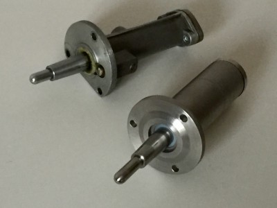

С крепежной шайбой, по переделке под штатный шпиндель, загоняться не стоит. Много придется вытачивать. Это ее ослабит и лишит одного из достоинств - усиление жесткости крепления.
Еще фотографии. Старый / новый.

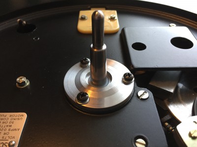

Установил. Легко!!!

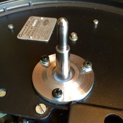

#157
Сообщение Роман Мирошниченко » 06 фев 2016, 16:23
Крепежная шайба - суперрацуха!!! Я молодец!
- даже не приклеенную, держать ее не сравнимо проще, нежели маленькие гаечки.;
- ключь не нужен, наживленные винты не дают ей проворачиваться.;
- жескость просто феноменальная!
Вопрос:
У родных винтов на шпинделе, под граверами не было шайб. Они воощбе-то нужны? Гравер и так зажимается между поверхностью и шляпкой винта. Чтобы не царапать?
Вот так получилось:
Это пока только пробная установка. Но, уже понятно, что ничего переделывать не нужно. Исходим из принципа разумной достаточности.
ЗАСАДА!!!

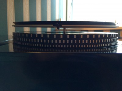

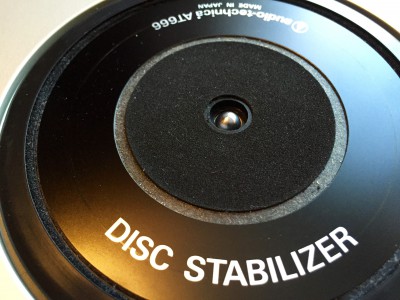

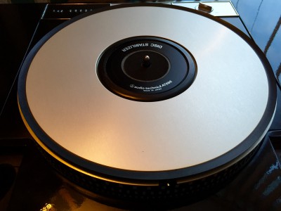

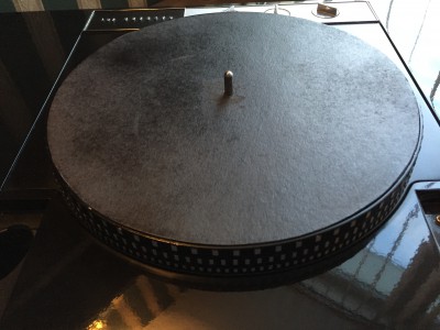

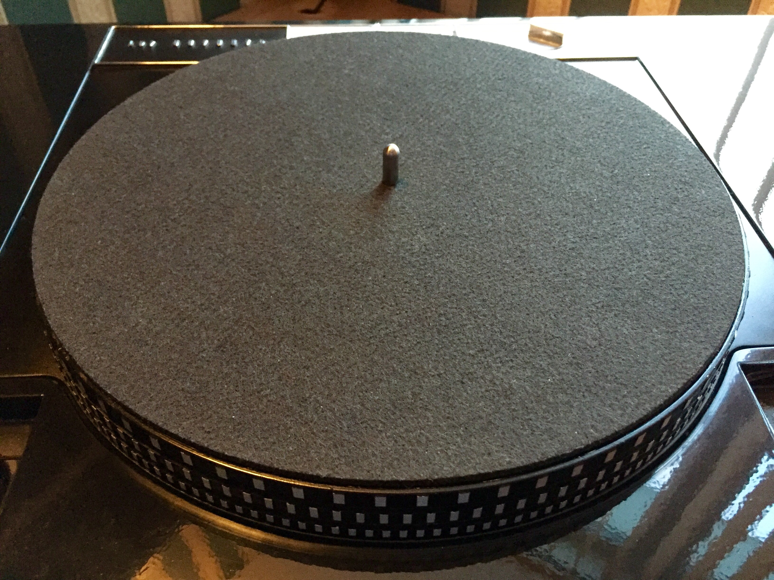

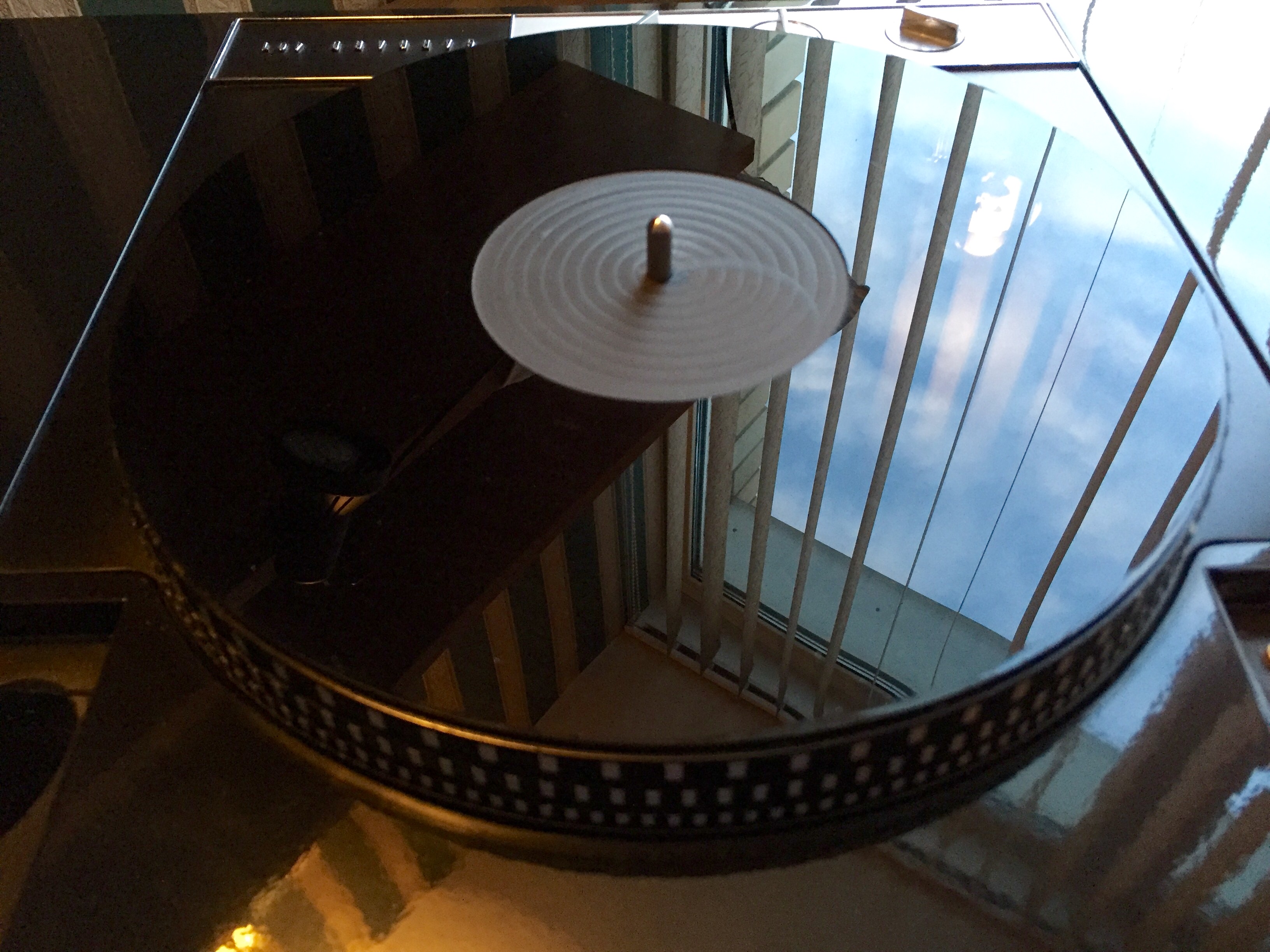

Сообщение Роман Мирошниченко » 06 фев 2016, 17:44
Поворотный диск встал хорошо. Легко врашается (рукой). Но, слышу легкий скрежет, словно он за что-то цепляет. Нало разбираться. Что это за звук. Отсутствие смазки? Вряд ли.
А вот AT666 не хочет надеваться на наш шпиндель.
Надел "AT 666"!!!
Сначала померил мягкие маты. В них я не сомневался - растянутся.
Затем жеский, акриловый.
Это добавило мне смелости. Понял, что если и не проходит, то самую малость. И я надавил на AT 666. Без дури, слегка.
И все получилось. Видно у вала на конце штока утолщение. Дальше уже нормально.

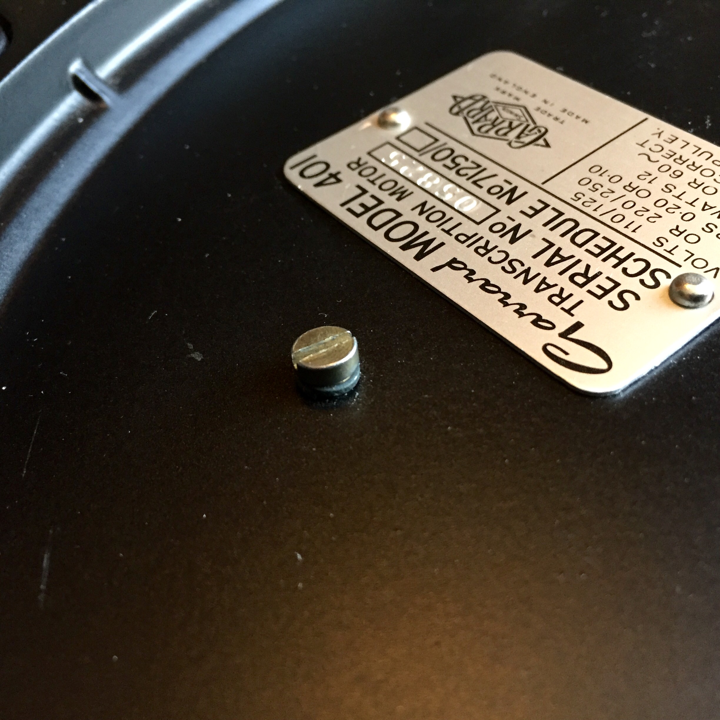

P.S. Осталось скрип найти. Что-то шаркает. Похоже на штатный тормоз по звуку, но он должен убираться. Может он только электрически убирается. А когда я включаю обесточенный проигыватель (сдвигаю рычаги управления), он остается прижытым. Посмотрю.
По скрипу - вспомнил, что при переноске (а в этот раз я не притягивал мотор транспортировочными винтами :oops: ) смещается диск магнитного тормоза. Уверен, это он издает царапающий звук. Проверить легко - покрутить конкретно его.
Я уверен, что в этом дело.

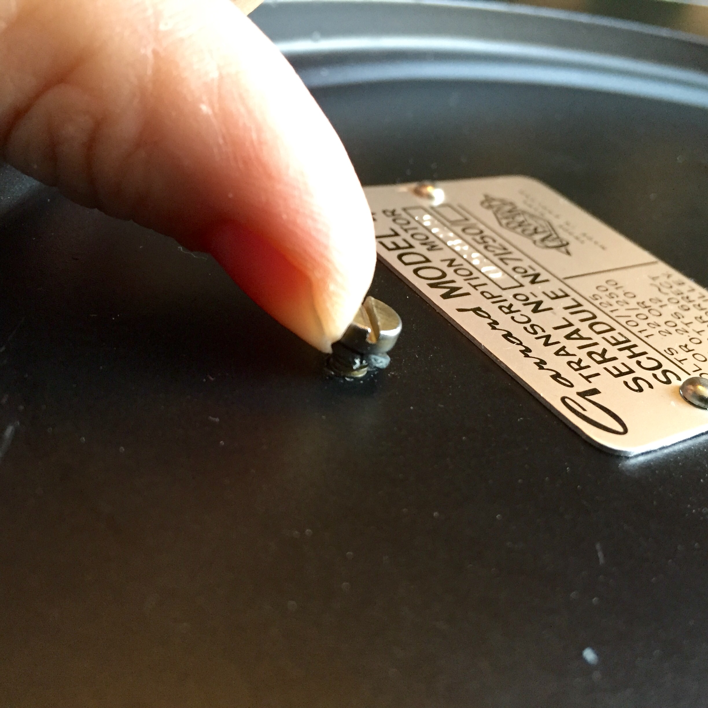

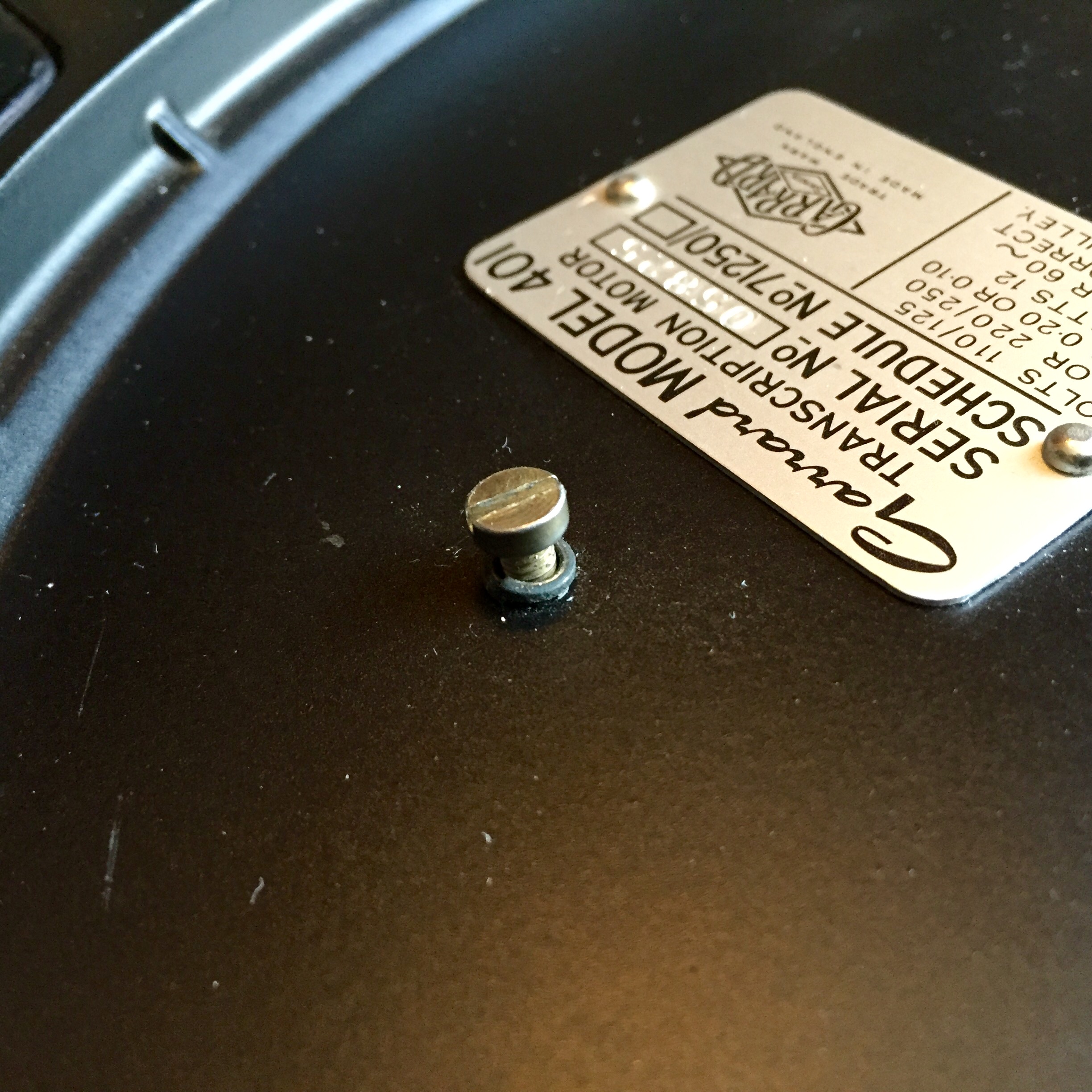

Сообщение Роман Мирошниченко » 06 фев 2016, 17:57
Обнаружил очередной косяк "мастера". Неприкрученный винтик. Случайно тронул рукой - дребезжит.
Посмотрел что он держит - ничего не держит. Это единая точка "земли". Причем, похоже он никогда и не был затянут, а не просто ослаб. Под гравером краска даже не поцарапана или продавлена.
Затянул.
P.S. Похоже не уйти мне от полной переборки проигрывателя. Отдам плин в полировку и займусь.
