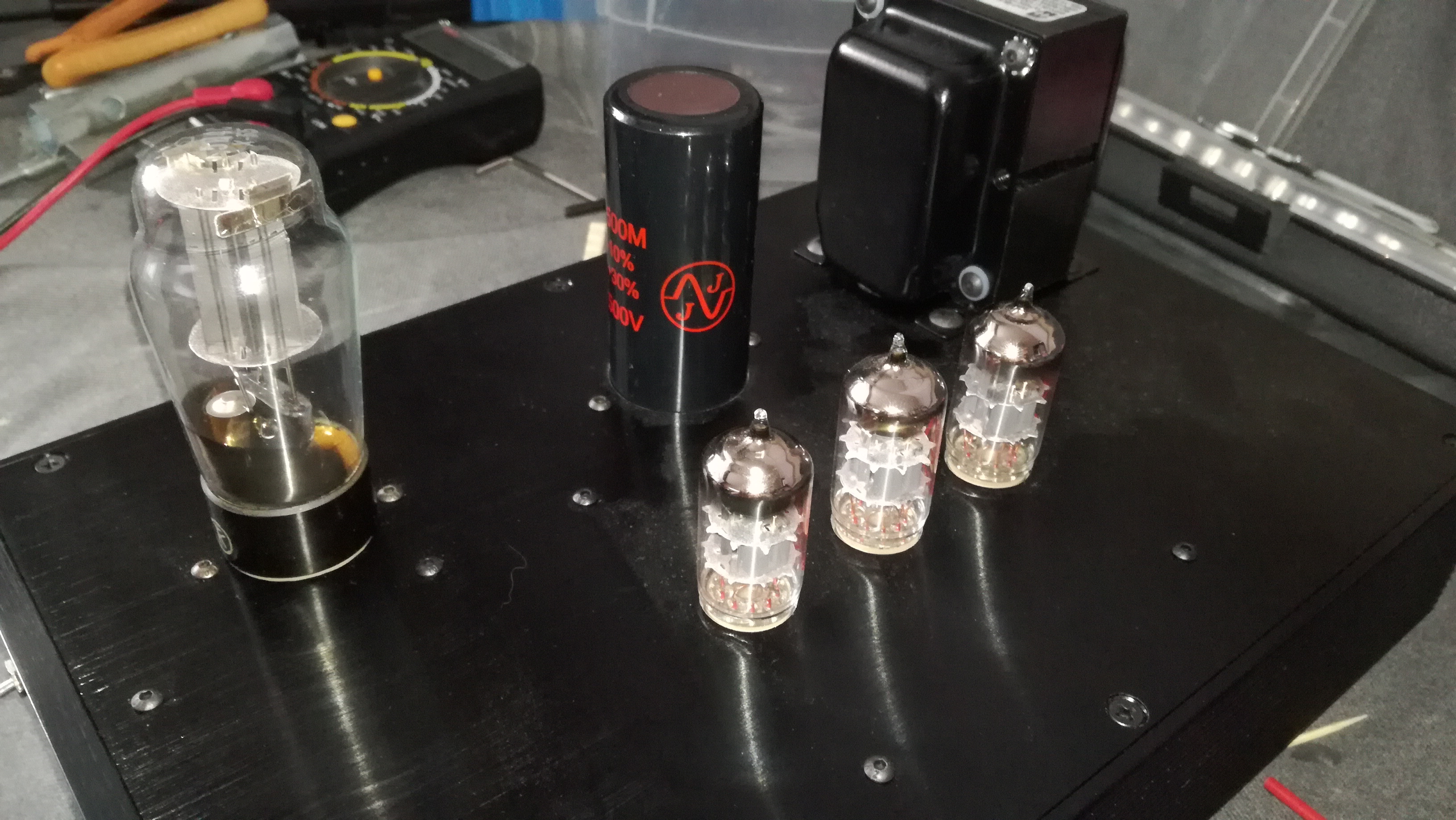

Что за конденсатор? Размеры? Почему один?
Размеры корпуса?
Смысл крепления трансформатора на верхнюю крышку? Закрепить надёжно на фальшпанели внутри, сверху закрыть кожухом. Лампы хотя бы в теории имеют причины располагаться снаружи: наблюдение свечения и замена без вскрытия блока и потенциального попадания на высокое напряжение. Трансформатор ни тем, ни другим не обладает.
По моим соображениям, я бы сделал "сторону блока питания" (трансформатор + конденсатор по одной стороне) и "сторону усиления" (все 4 лампы в ряд, кенотрон последним).
Размеры корпуса?
+1poty писал(а):Смысл крепления трансформатора на верхнюю крышку? Закрепить надёжно на фальшпанели внутри, сверху закрыть кожухом. Лампы хотя бы в теории имеют причины располагаться снаружи: наблюдение свечения и замена без вскрытия блока и потенциального попадания на высокое напряжение. Трансформатор ни тем, ни другим не обладает.
Сам постеснялся написать.

Первый после кенотрона, у меня там JJ 50+50 мкф. 36мм в диаметре.poty писал(а):Что за конденсатор? Размеры? Почему один?
Хочется открытую конструкцию. Спрятать не проблема - можно было бы и тор намотать и внутрь поместить.poty писал(а):Смысл крепления трансформатора на верхнюю крышку? Закрепить надёжно на фальшпанели внутри, сверху закрыть кожухом. Лампы хотя бы в теории имеют причины располагаться снаружи: наблюдение свечения и замена без вскрытия блока и потенциального попадания на высокое напряжение. Трансформатор ни тем, ни другим не обладает.
Принято, услышал)poty писал(а):По моим соображениям, я бы сделал "сторону блока питания" (трансформатор + конденсатор по одной стороне) и "сторону усиления" (все 4 лампы в ряд, кенотрон последним).

Вот так получилось.
Пока поставил к себе в полку

Добавил дроссель и поставил бОльший конденсатор, теперь смотрится интереснее
Отправлено спустя 1 час 16 минут 42 секунды:
.....Но облажался....
Надо было всё же просимулировать.
При варианте "дроссель после кенотрона" получаю очень большое падение напряжения.

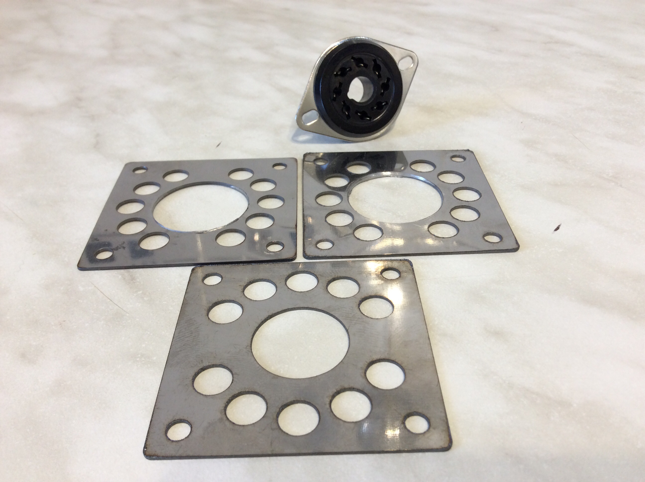

Поддержу Яна. Я тут в своём лесу увлёкся вот такой забавой: промежуточные пластины для установки ламповых панелей, с вентиляционными отверстиями. Они и на eBay присутствуют https://www.ebay.com/itm/221138962402?u ... noapp=true, и у GM их реализует. Я у себя в городе на лазерной резке из нержавейки заказал. Есть в Гонконге продавец, у него круглые на любой вкус и цвет. Ещё изюминка появилась бы, если бы вокруг ламп цилиндрическое ограждение появилось бы. Хотя бы вокруг кенотрона https://www.ebay.com/itm/221148213072?u ... noapp=true. Денег конечно стоит. Можно по дешевле по искать. Но красота даром редко осеняет! И защита колбы ламп от механических касаний, от ожёгов и эстетически разбавило бы картинку. Только не золотой. Сугубо со своей колокольни.
