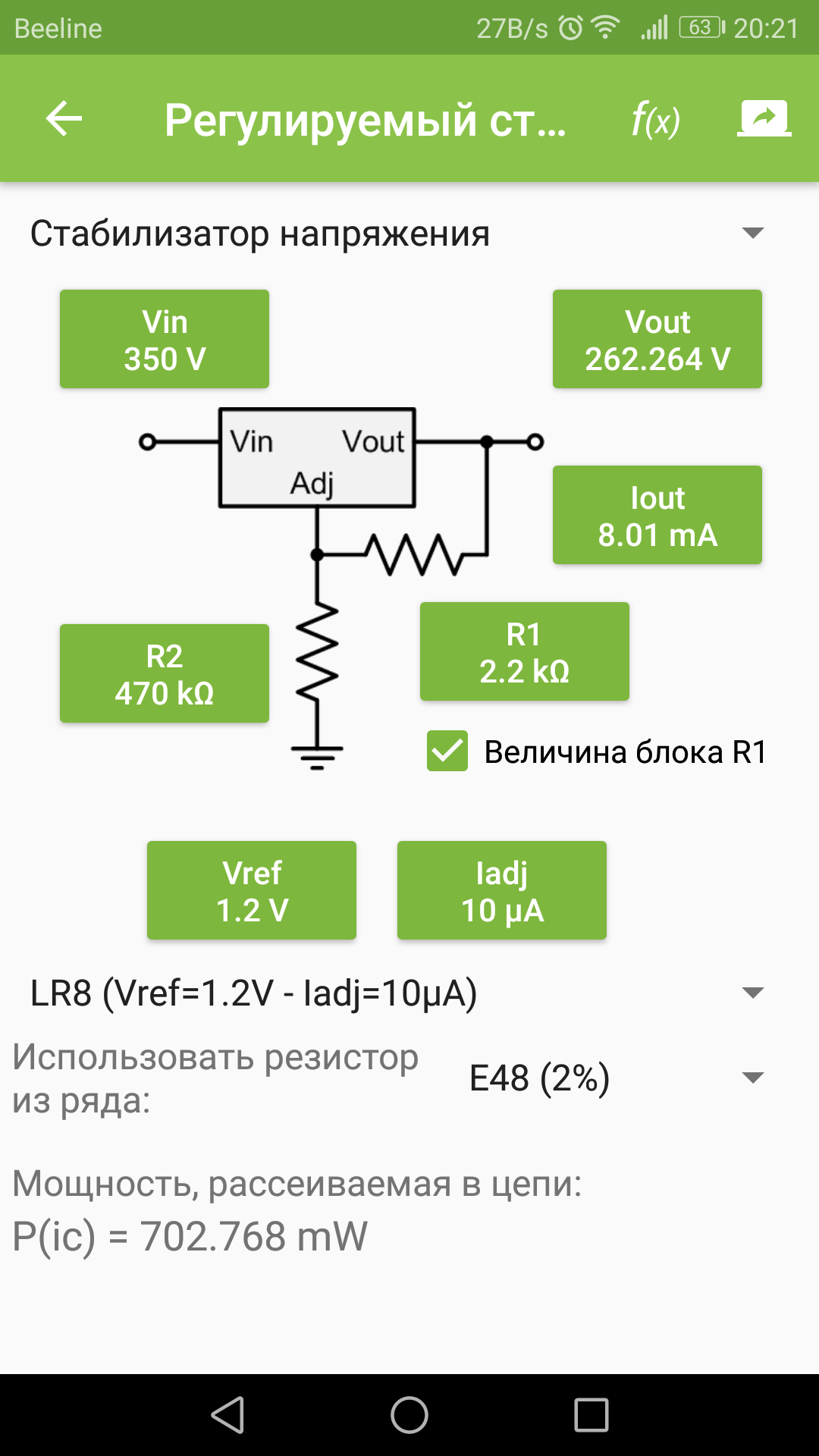

Теперь соображения. Я прочитал тут о стабилизации. Мои тоже стабилизированы, Романовские поплыли, возможно, после стабилизации. Не утверждаю, просто рабочая версия.

Сообщение Евгений Михеев » 27 мар 2019, 20:44
Алаев Ян писал(а): ↑
27 мар 2019, 20:40
Евгений, у Вас платная версия программы? У меня просто нет в программе LR8. Только LM317.
Я их как раз и задолбил просьбами добавить этот стабилизатор :-)
27 мар 2019, 20:29
У меня весьма хитрая схема стабилизатора напряжения, рассчитанная на очень высокое входное напряжение (порядка 740 В) viewtopic.php?p=21015#p21015
