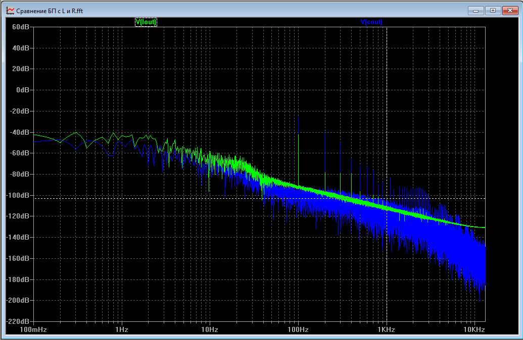

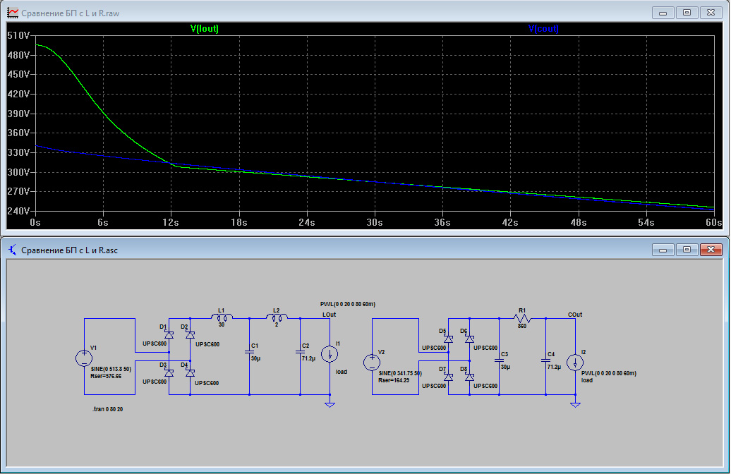

Я хотел на примере этого проекта показать разницу между двумя подходами к блоку питания:
1-выпрямитель нагружен на конденсатор
2-выпрямитель нагружен на дроссель
Фактически, к текущему времени был разработан блок питания по подходу 2. Я просимулировал БП с аналогичными характеристиками для подхода №1. Вот что получилось:
Выходное напряжение выглядит вот так:
Пульсации выходного напряжения
Синяя кривая - выход варианта №1
Зелёная кривая - выход варианта №2
Обе кривые имеют примерно одинаковые напряжения пик-пик, но, как мы видим, мощность шумов варианта 1 гораздо выше:
Спектр шумов

Я также промоделировал долговременное изменение нагрузки - снял нагрузочную кривую:
Нагрузочная кривая
Небольшие пояснения. Начиная с 0 секунд по графику с каждой секундой ток увеличивается на 1 мА. Т.о., предыдущие тестирования проводились для точки, находящейся на отметке 30 секунд (=30мА), где мы видим пересечение графиков.
Что показывают эти кривые? До уровня примерно 13мА дроссельный фильтр ведёт себя больше по варианту конденсаторного фильтра. Это связано с тем, что заряда катушки не хватает для "заполнения" интервалов при закрытых диодах. Начиная с 13мА дроссель начинает выполнять роль дополнительной ёмкости (только токовой, в отличие от конденсатора, "хранящего" напряжение) и характеристика выравнивается - дальше выходное напряжение зависит только от падения напряжения за счёт протекания тока через активное сопротивление дросселей. Объективного выигрыша здесь нет ни у одной модели.

Тогда в чём преимущество L над C? Одно преимущество точно есть - меньше мощность шумов. Второе преимущество мне здесь показать не получилось, и связано оно с реактивной природой L, что позволяет не терять энергию при фильтрации. В данном конкретном случае активное сопротивление дросселей "затушевало" данное преимущество. Но в других случаях, когда ток нужен больше или приходится строить многозвенные RC-фильтры - данное преимущество проявится во всей красе.

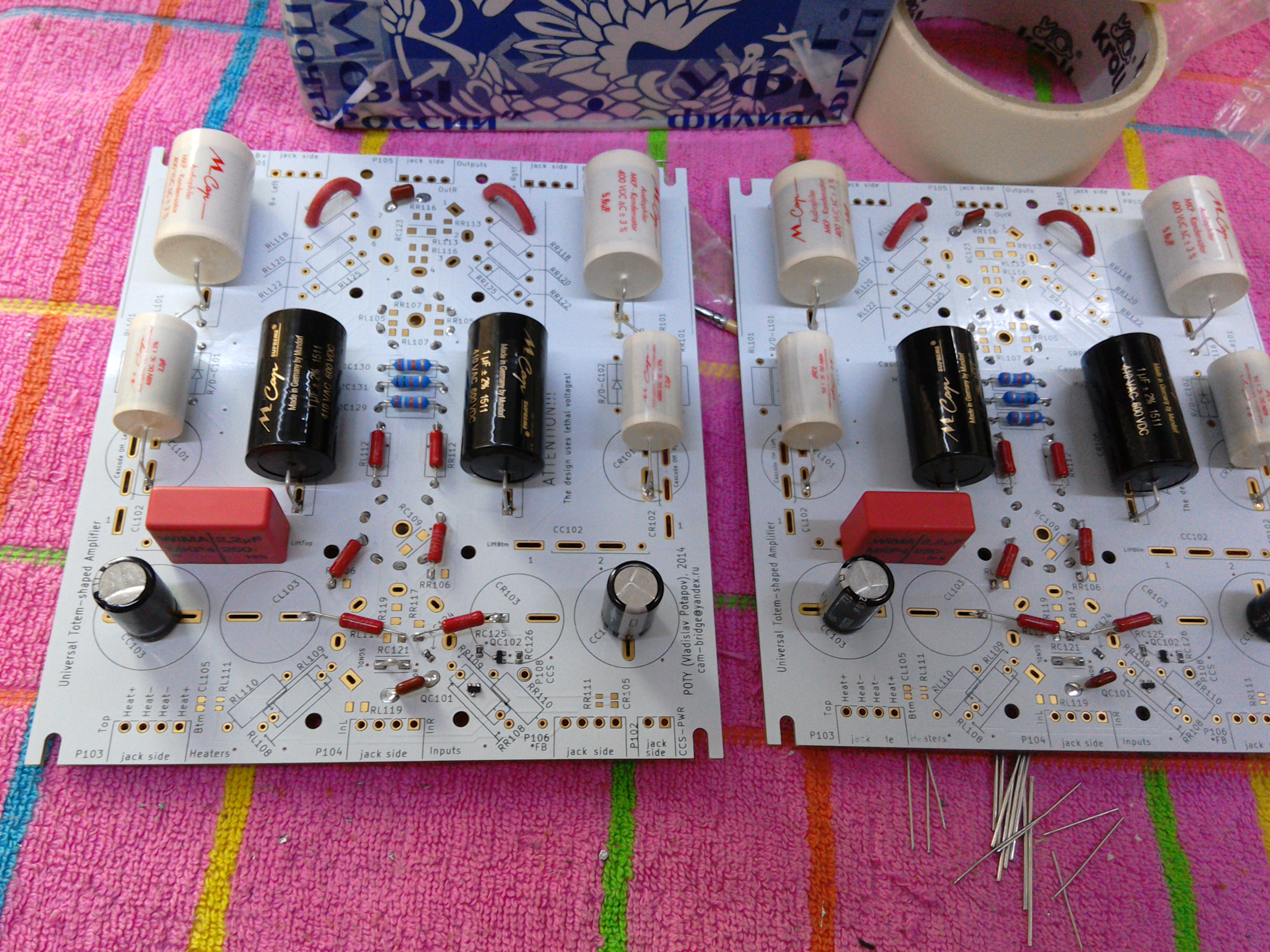

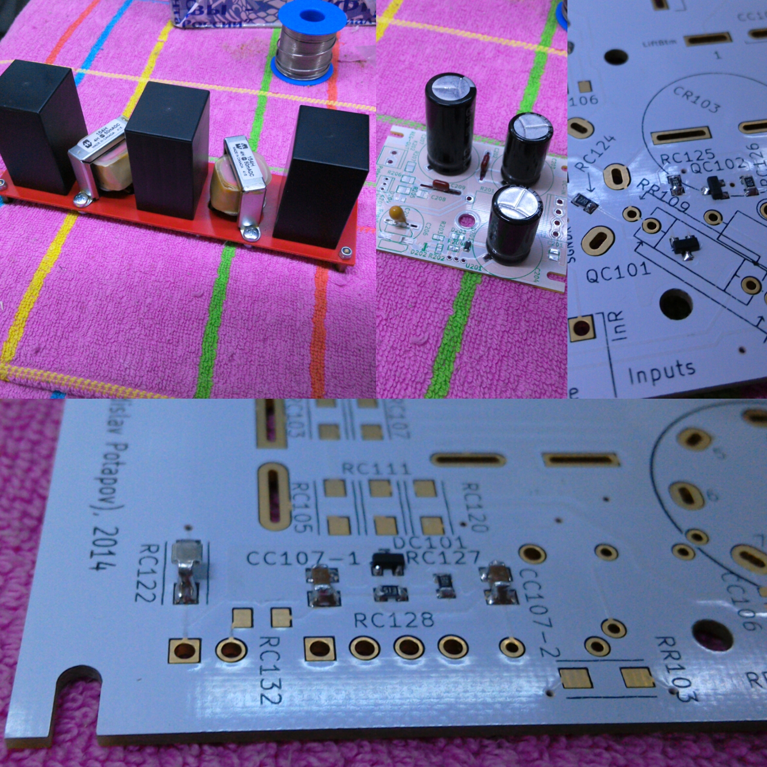

Сообщение Евгений Михеев » 06 июн 2016, 00:54
Пользуясь затишьем, выделил вечер для своего проекта.
"Допинал" плату фильтрации анодного, собрал плату стабилизации накал (пока без стабилизатора - радиатор еще едет) и начал сборку utap. Спаял все, что касается smd на обеих платах.
Накал будет сконфигурирован на 12.6в.
Необходимые резисторы тоже в пути. Установил конденсаторы panasonic 3300uF*25v и 10000uF*25v.
На платах utap тоже будут panasonic 2200uF*25v.

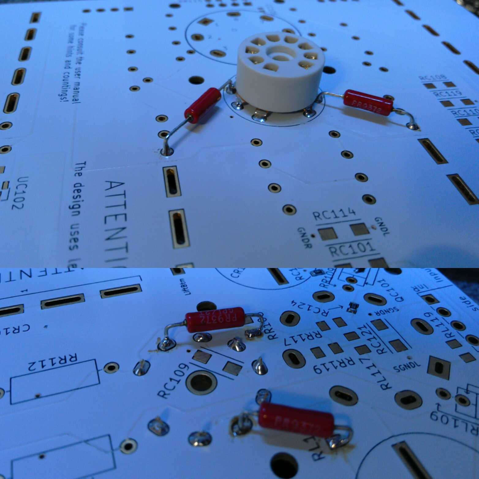

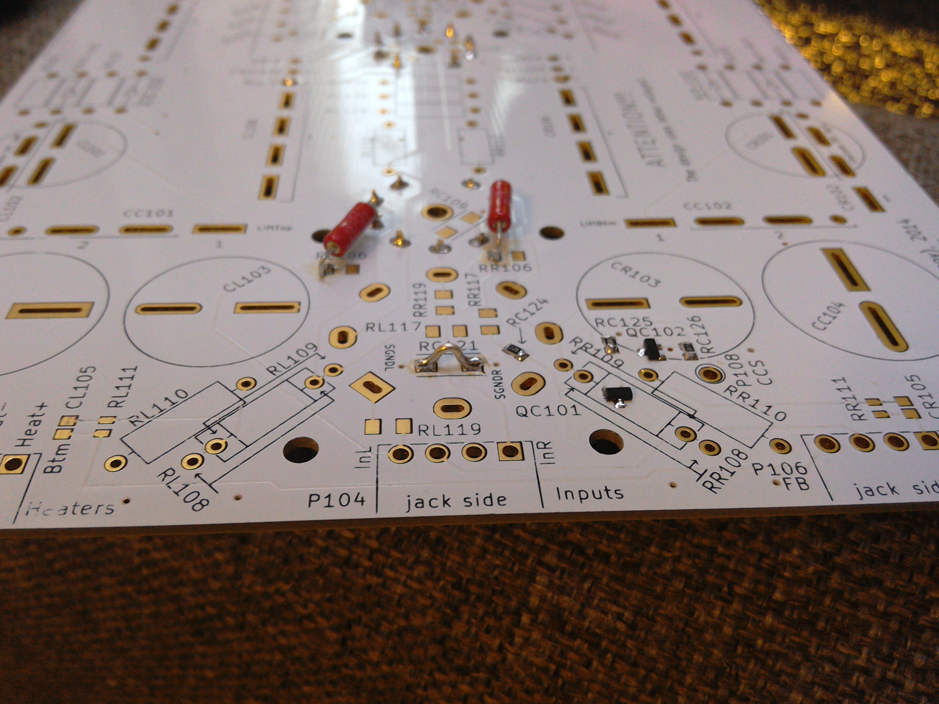

Внимательно изучив схему utap, я решил, что смогу отказаться от smd резисторов в сигнальной цепи, а именно
RL/RR106-107. Делов том, что я в данный момент обладаю неким скромным запасом резисторов PRP, их я хотел бы использовать в данном устройстве. RL/RR107 возможно установить следующим образом:
Один вывод непосредственно в отверстие для лапки ламповой панели, второй - в Mu/2.
Для RL/RR 106:
Один вывод резистора в отверстие для ламповой панели, как и для предыдущего резистора, второй - на площадку RR/RL106.

#152
Сообщение Евгений Михеев » 06 июн 2016, 22:47
А вот и реализация вчерашнего моего сообщения, касаемо применения резисторов PRP.
Сообщения: 5069
Поблагодарили: 669 раз
#153
Сообщение poty » 06 июн 2016, 23:47
Хоть это и кажется несколько замороченным, я полностью поддерживаю такой подход. Если есть проверенные временем детали, то лучше использовать их, уверен, ни на красоту, ни на функциональность это не повлияет.

Сообщение Евгений Михеев » 08 июн 2016, 17:42
Пока на этом этапе ставим запятую - займусь предом Романа.
Сообщения: 5069
#158
Сообщение poty » 08 июн 2016, 18:51
Красота! :-)
